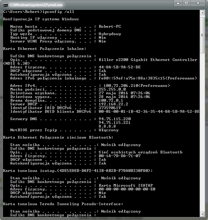

    Po wpisaniu adresu routera w przeglądarce pokazuje się, że nie udało się nawiązać połączenia.
    Brak dostępu do strony konfiguracyjnej routera po wpisaniu adresu bramy domyślnej
    Adres wpisuję ten jaki jest pod nazwą bramy domyślnej.
    Kiedyś ten problem nie występował i pamiętam że brama domyślna wtedy miała inny adres (192.168.0.1).

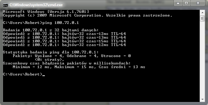

    Zrobiłem reset routera i nie pomogło.
    Na tabliczce nie mam żadnego adresu, ale ustawiałem na sztywno te, które były podane w poleceniu ipconfig i też nie pomogło.
    Jak sprawdziłem ping do bramy domyślnej to wszystko wygląda w porządku.

    Adres domyślny po resecie:
    192.168.0.1.
    Nazwa użytkownika pusta hasło admin tak wynika z instrukcji.
    Więc nie wiem skąd u Ciebie adres 100.72.0.1
    Chyba jednak coś robisz nie tak.

    Do komputera podłączony jest tylko ten router. Inne urządzenie są wyłączone. Zaraz spróbuję jeszcze raz reset.
    A to ustawienie na uzyskiwanie adresu z serwera DHCP to gdzie się ustawia?
    Zrobiłem reset jeszcze raz i odłączyłem od prądu na chwile, ale po podłączeniu adresy są te same i nadal nie mogę wejść na stronę konfiguracyjną.
    Rozwiązane.
    Wyszło na to, że dostawca zablokował dostęp do strony konfiguracyjnej więc nic więcej nie mogę zrobić. Dzięki za pomoc.

    Podstawa to przypatrz się swojej konfiguracji sieci:
    Serwer DHCP - 192.168.22.2
    Brama - 100.72.0.1
    Twoje IP - 100.72.206.210
    Jak dalej nie rozumiesz to ciężko będzie pomóc.
