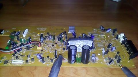

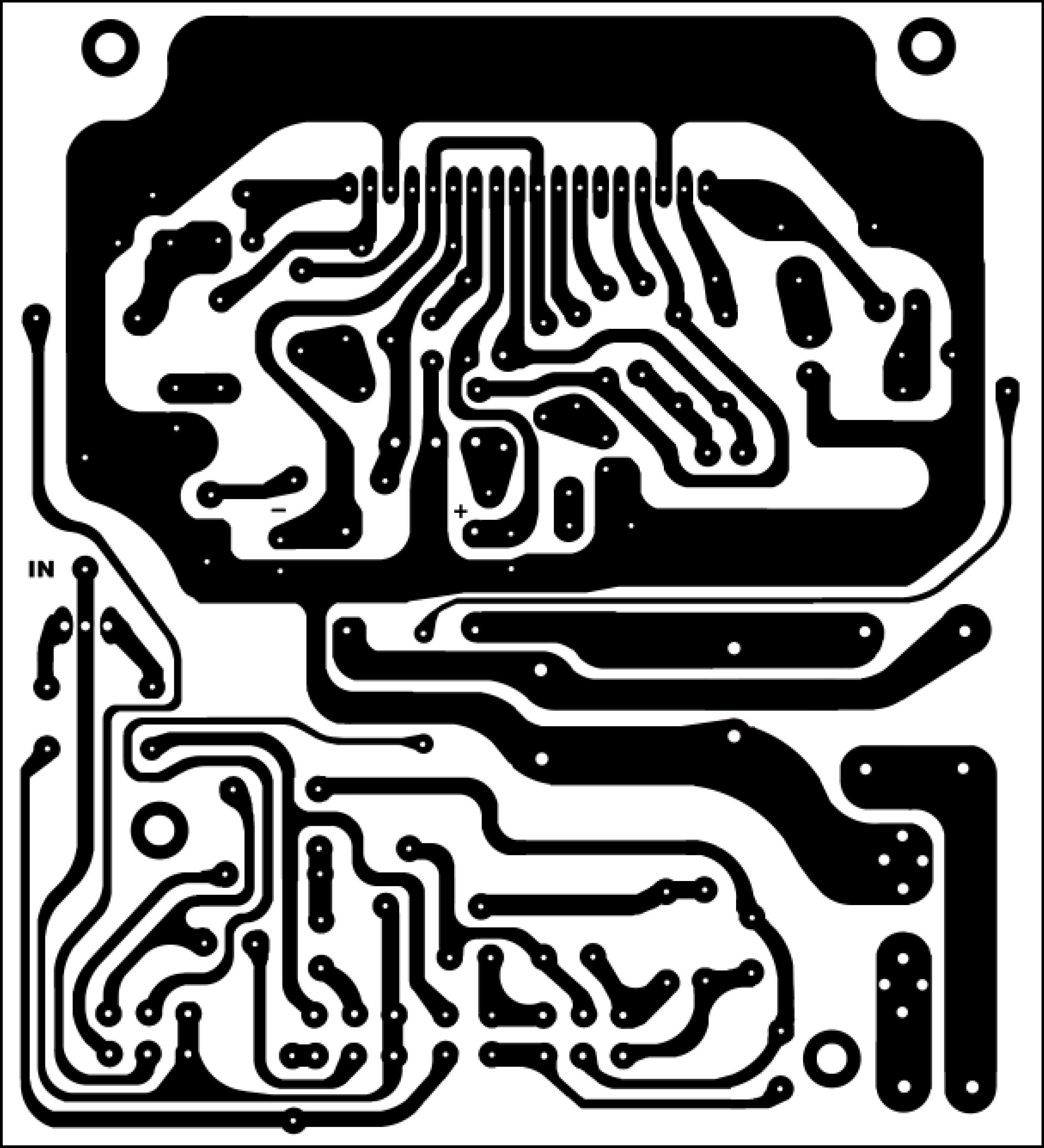

    Jakiś czas temu zdemontowałem starą wieżę audio by wyjąć z niej sam wzmacniacz i skleić coś osobnego o dużo mniejszych gabarytach. Wieża pracowała z głośnikami 8 Ohm 2x60W.

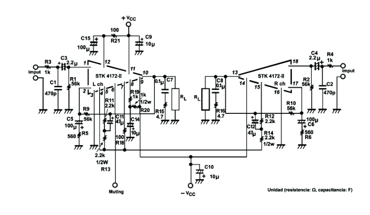

    Sam wzmacniacz oparty jest o końcówkę STK4192II i teraz pytanie, posiada ktoś jakiś sprawdzony schemat na wzmacniacz z tą końcówką?
    Jakaś prosta regulacja głośności itp. Schemat wzmacniacza z końcówką STK4192II - poszukiwany sprawdzony schemat
    • Schemat wzmacniacza z końcówką STK4192II - poszukiwany sprawdzony schemat 20160527_123503.jpg (436.49 KB) Musisz być zalogowany, aby pobrać ten załącznik.
    • Schemat wzmacniacza z końcówką STK4192II - poszukiwany sprawdzony schemat 20160527_123243.jpg (455.21 KB) Musisz być zalogowany, aby pobrać ten załącznik.

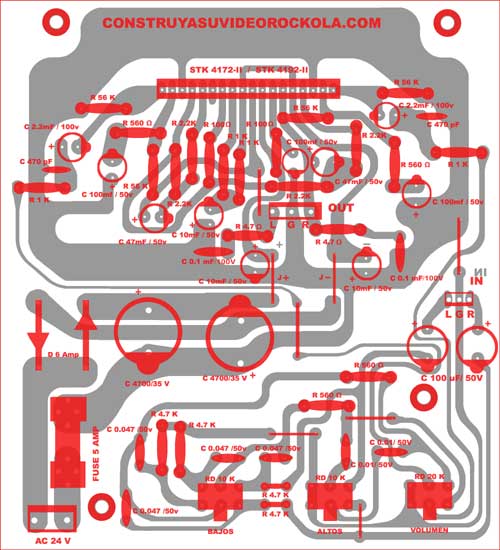

    No właśnie w google jest tego dużo tylko który wybrać? Nie siedzę w audio i nie jestem w stanie sam określić który schemat jest dobry czy też lepszy, legenda głosi że od tego jest tzw. "forum" ;)
    Nigdzie nie mogłem znaleźć schematu z regulacją głośności i tonów, jakieś sugestie?

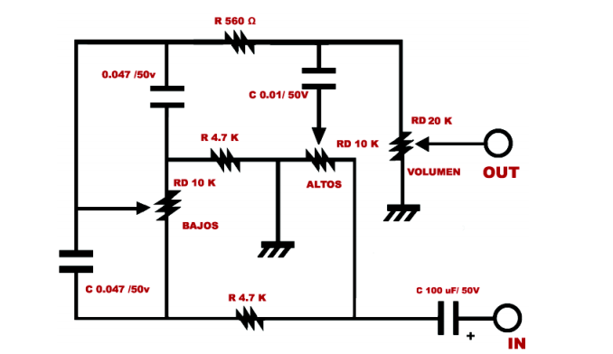

    Do regulacji tonów potrzebny jest przedwzmacniacz. Regulację głośności można dodać do każdego schematu. Co jest nie tak ze schematem z noty katalogowej?

    Mógłbyś podesłać link do jakiegoś prostego przedwzmacniacza, który by tutaj pasował?

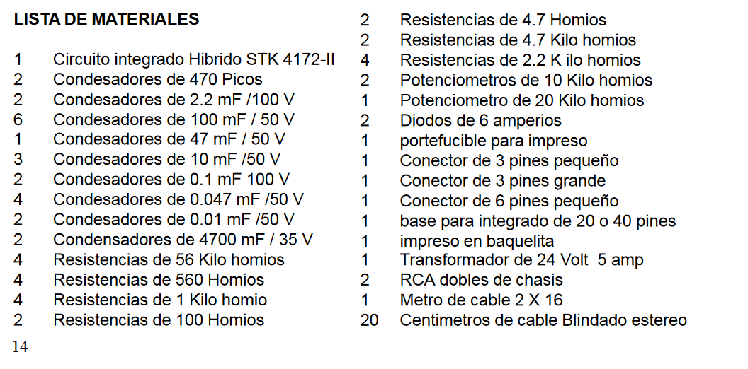

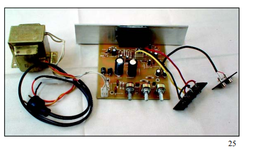

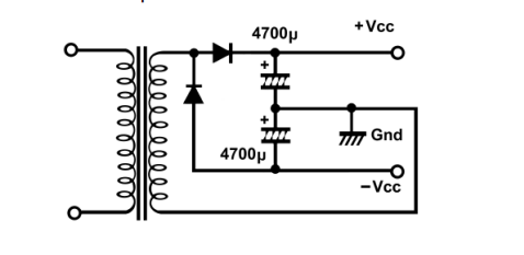

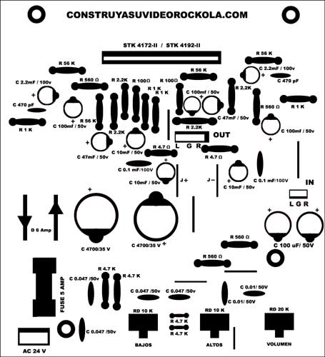

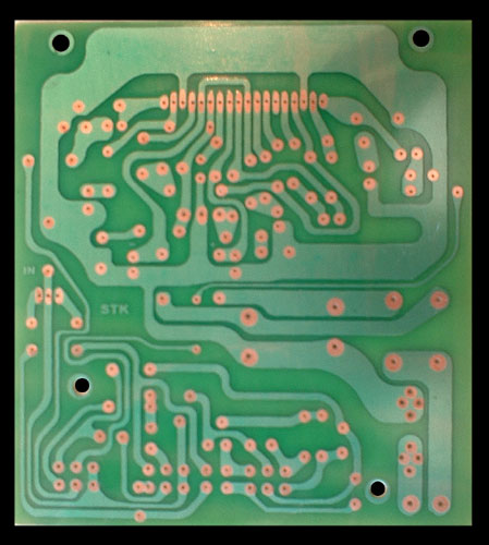

    Na zdjęciach komplet dokumentacji dla konstruowania wzmacniacza na STK4192II. Schemat wzmacniacza z końcówką STK4192II - poszukiwany sprawdzony schemat Schemat wzmacniacza z końcówką STK4192II - poszukiwany sprawdzony schemat Schemat wzmacniacza z końcówką STK4192II - poszukiwany sprawdzony schemat Schemat wzmacniacza z końcówką STK4192II - poszukiwany sprawdzony schemat Schemat wzmacniacza z końcówką STK4192II - poszukiwany sprawdzony schemat Schemat wzmacniacza z końcówką STK4192II - poszukiwany sprawdzony schemat Schemat wzmacniacza z końcówką STK4192II - poszukiwany sprawdzony schemat Schemat wzmacniacza z końcówką STK4192II - poszukiwany sprawdzony schemat Schemat wzmacniacza z końcówką STK4192II - poszukiwany sprawdzony schemat
