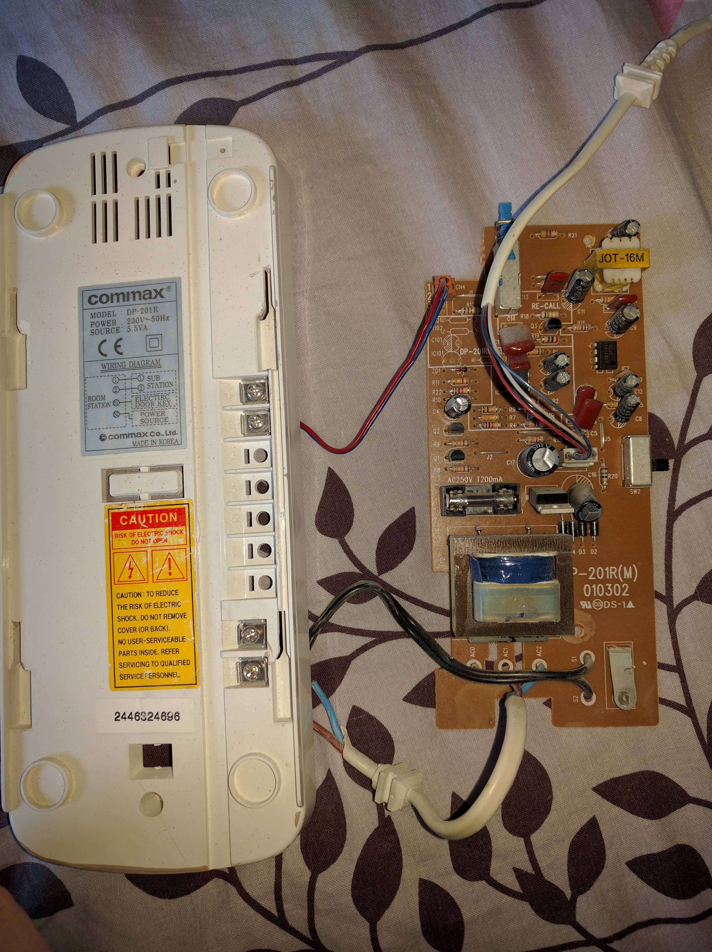

    Założyłem konto na elektrodzie bo nie mogę sobie poradzić z domofonem. Chciałbym zmienić na nowy bo stary ledwo działa i prosiłbym o pomoc.
    Kompletnie się na tym nie znam ale wierze że sobie poradzę z waszą pomocą

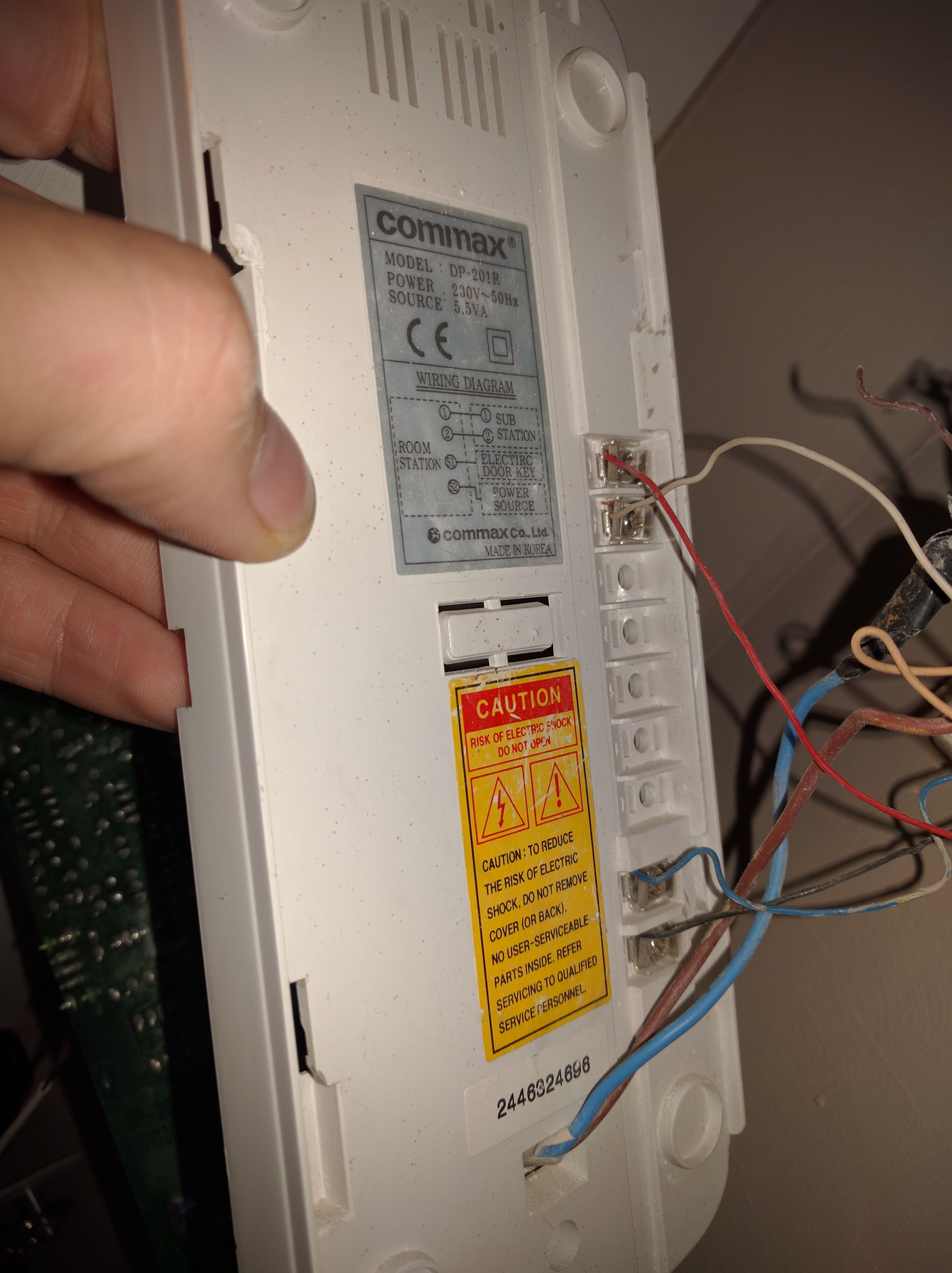

    Zdjęcia pokazują stary i nowy domofon
    Stare podłączenie wyglądało tak
    Kable były 4.
    Czerwony - SUB
    Biały - Station
    Niebieski - Electric door key
    Czarny - Power source.
    Pierwsze 2 zdjęcia to stary domofon.

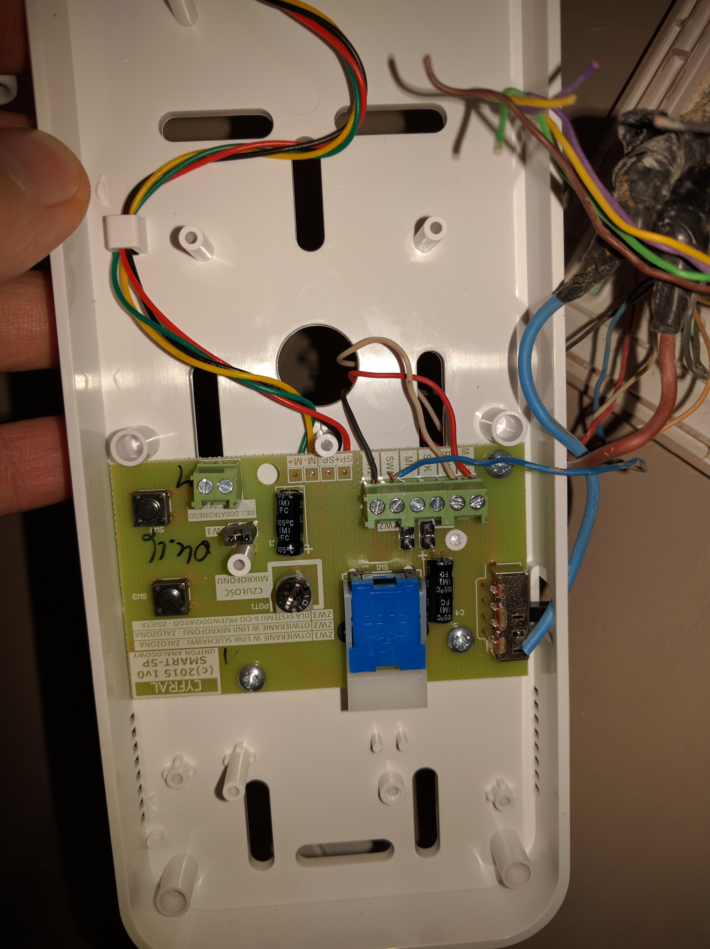

    Ostatnie zdjęcie to moje wypociny, ale niestety nie działają. Zakładam też że namieszane jest ze zworkami ale to nie na moją głowę.
    Jak podłączyć domofon Cyfral 5p w miejsce starego z 4 kablami? Jak podłączyć domofon Cyfral 5p w miejsce starego z 4 kablami? Jak podłączyć domofon Cyfral 5p w miejsce starego z 4 kablami?
    Dodam że do starego domofonu dołożone jest chyba 230 V. Czy to możliwe? Prąd mnie kopnął i nie wiem czy ten nowy domofon jest dostosowany do takiego podłączenia.

    Niestety nic nie zrobisz. Całkiem inny rodzaj unifonów.
    Nowy unifon jest przystosowany do współpracy z instalacjami 4, 5 lub 6 żyłowymi.

    Akurat w przypadku analogowych instalacji domofonowych w blokach wielorodzinnych jest spory wybór unifonów, które można łatwo dopasować. Zasilacz (centralka) jest wspólny dla wszystkich mieszkańców. U ciebie jednak jest zupełnie coś innego. Masz system który stanowi całość, tzn. unifon jest zarazem zasilaczem. Wątpię, że cokolwiek uda ci się tu dopasować. Najprościej zakupić całkiem nowy zestaw domofonowy.

    Kupić zestaw, który będzie mógł działać na takiej samej instalacji czyli na system dwużyłowy. Trzeba też przewidzieć otwieranie zamka po niezależnych dwóch dodatkowych żyłach. Niektóre systemy nie wymagają tego ale twój stary tak ma.

    Zamiennikiem Twojego starego unifonu jest DP-2HPR http://www.gde.pl/dp-2hpr
