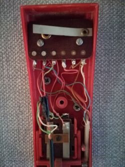

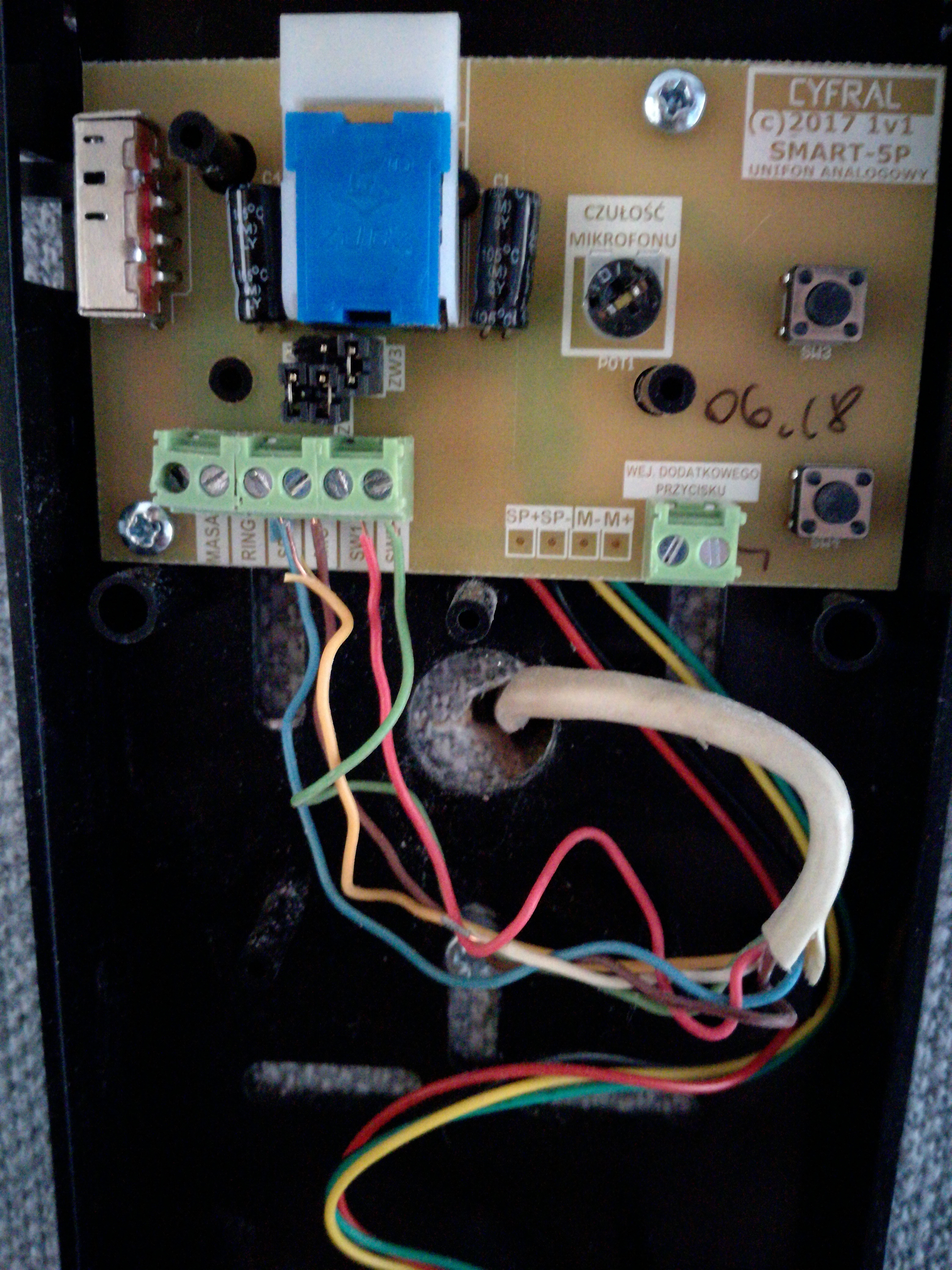

    Witam mam problem z podłączeniem nowego domofonu w miejsce starego nowy domofon to cyfral 5p Jak podłączyć nowy domofon Cyfral 5p w miejsce starego?Jak podłączyć nowy domofon Cyfral 5p w miejsce starego?Jak podłączyć nowy domofon Cyfral 5p w miejsce starego?

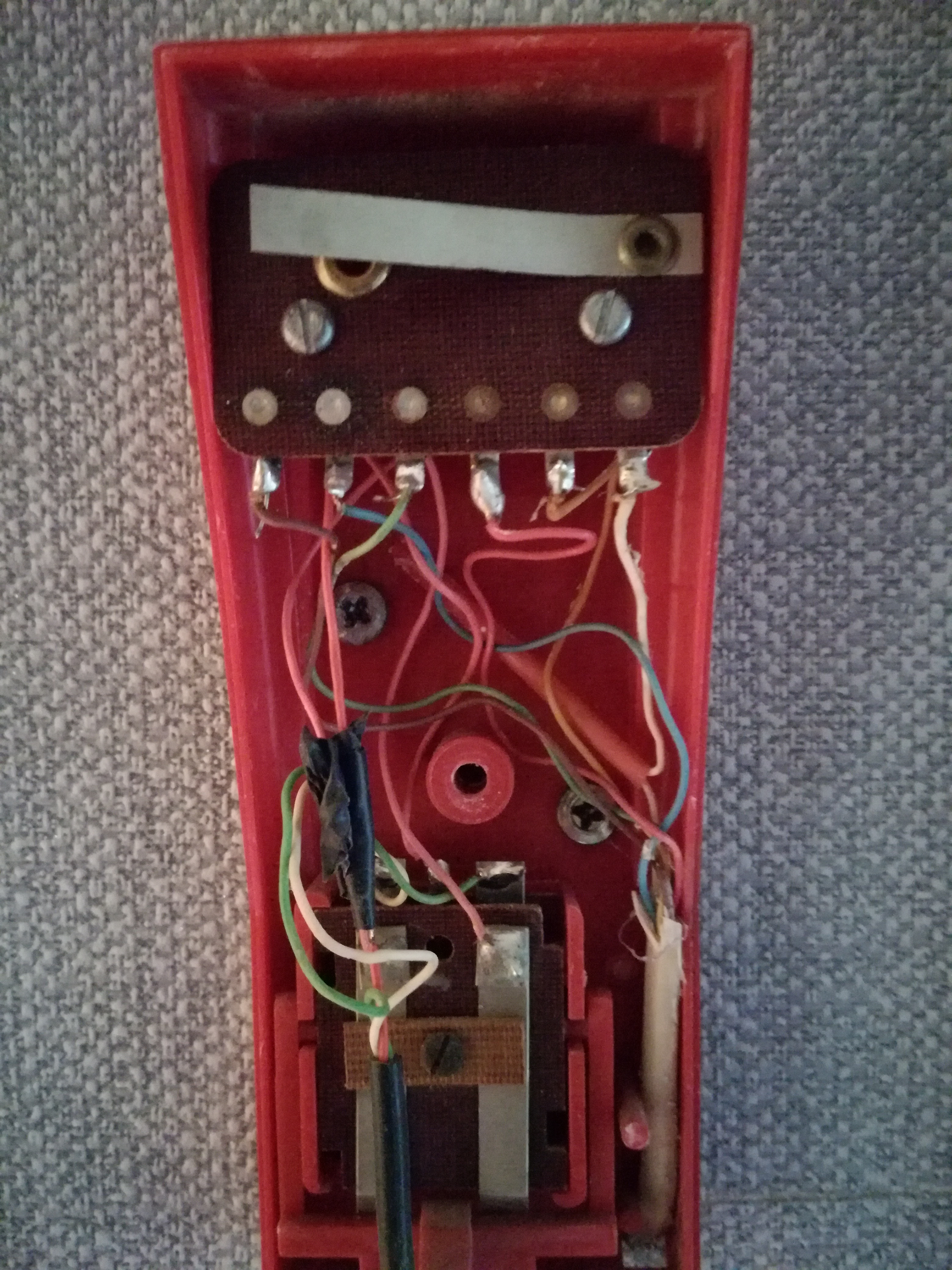

    Stary unifon to Wekta. Od lewej miał kolejno przylutowane kabelki:
    wywołanie - RING
    masa - MASA (niebieski)
    słuchawka - SPK (zielony)
    mikrofon - MIC (czerwony)
    zamek - SW1
    zamek - SW2
    Twoje próbne podłączenie jest fatalne, bo przede wszystkim łączysz obowiązkowo cztery pierwsze zaciski od lewej. Pozostałe (SW1 i SW2 czyli przycisk) łączysz w zależności od ilości użytych kabelków w instalacji.
    Kolory kabelków które rozpoznałem podałem w nawiasach. Pozostałe sam podstaw.
