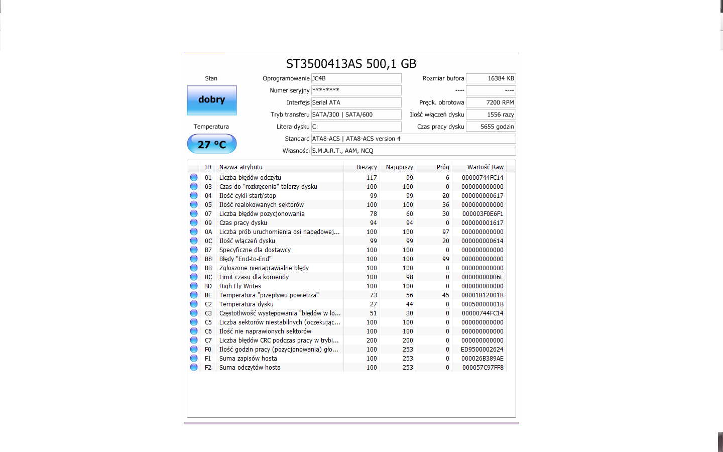

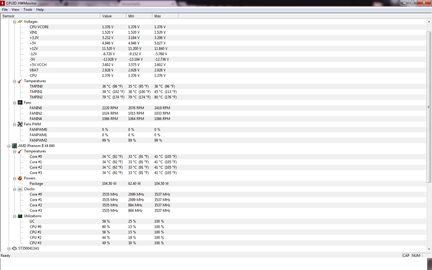

    Witam szanownych kolegów!
    Opiszę w skórcie na czym polega mój problem,a jest on strasznie irytujący i fantastycznie potrafi umilić czas podczas rozgrywki.
    Otóż grając w Wiedźmina 3 czy Battlefronta, Assasin's Creed regularnie co chwilę następuje spadek fps o 10-20 co powoduje lekkie zacięcie obrazu po czym fps wraca do tej samej liczby. Płynność rozgrywki w takim przypadku nie istnieje.
    Dodam, że to zjawisko występuje na każdym ustawieniu grafiki LOW/MEDIUM/UBER z postprocesami on i off nie ma znaczenia.
    Chciałbym ustalić z waszą pomocą który podzespół jest winowajcą.
    Przeczytałem podobne tematy i w załączniku podsyłam screeny z HWmonitor podczas rozgrywki oraz crystal disk info.

    Tak to bywa, jak się dobiera kartę graficzna za 1400 zł do procesora wartego niecałe 200 zł :) Wymiana pamięci nic nie da, taktowanie jest mało istotne, 1333 vs 1866 to będzie różnica może 1-2 FPS. Problemem zdecydowanie jest za słaby procesor, tutaj potrzeba zmiany całej platformy.

    Hmm, myślę że mario 81 może mieć rację. Procesor delikatnie mówiąc jest już out of date :),chociaż fakt że Wiedźmin na ustawieniach ultra z postprocesami i w FHD na 45 klatkach leci bez problemu troszeczkę mąci mi w głowie, gdyby nie te sekundowe spadki fps byłoby całkiem przyzwoicie.
    Postanowiłem zrobić w ten sposób. Przesiadka nie wchodzi na chwilę obecną w grę zbyt duże koszta, ceny intela są kosmiczne, wiec sprawdzę w praktyce pomysł humbela dokupię ramu może akurat coś pomoże, jeśłi nie to już wiem co muszę zrobić.

    Czy spadki FPS występują tylko przy poruszaniu się, czy gdy stoisz dłuższy czas w jednym miejscu też? Podejrzewam, że gra doczytuje dane z dysku przez co występują te reularne spadki. Spróbuj zdefragmentować dysk twardy, na przykład programem defraggler.
  • #16 15714015
    rivia007
    Poziom 8  
    Posty: 40
    Ocena: 2
    konior966 gdy stoję w jednym miejscu żądnych zacięć, a wahania fpsów są minimalne. Idąc za twoją radą zdefragmentowałem dysk polecanym przez Ciebie programem ale zacięcia występują nadal. :cry:
