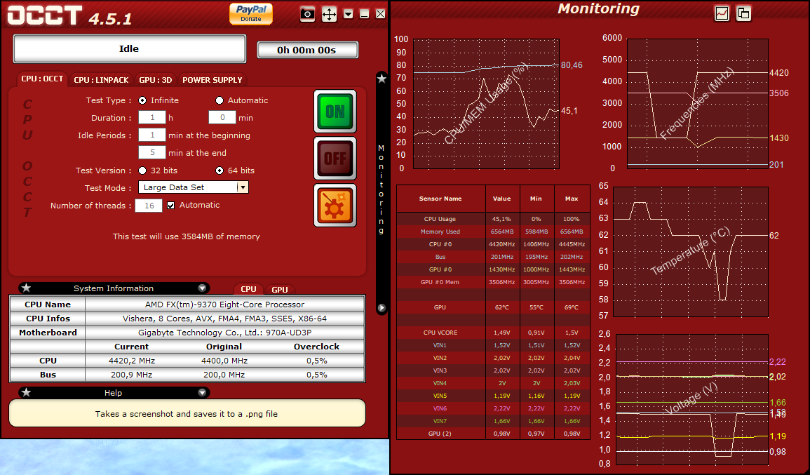

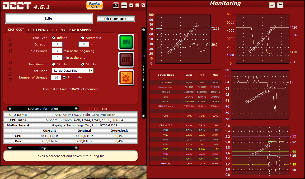

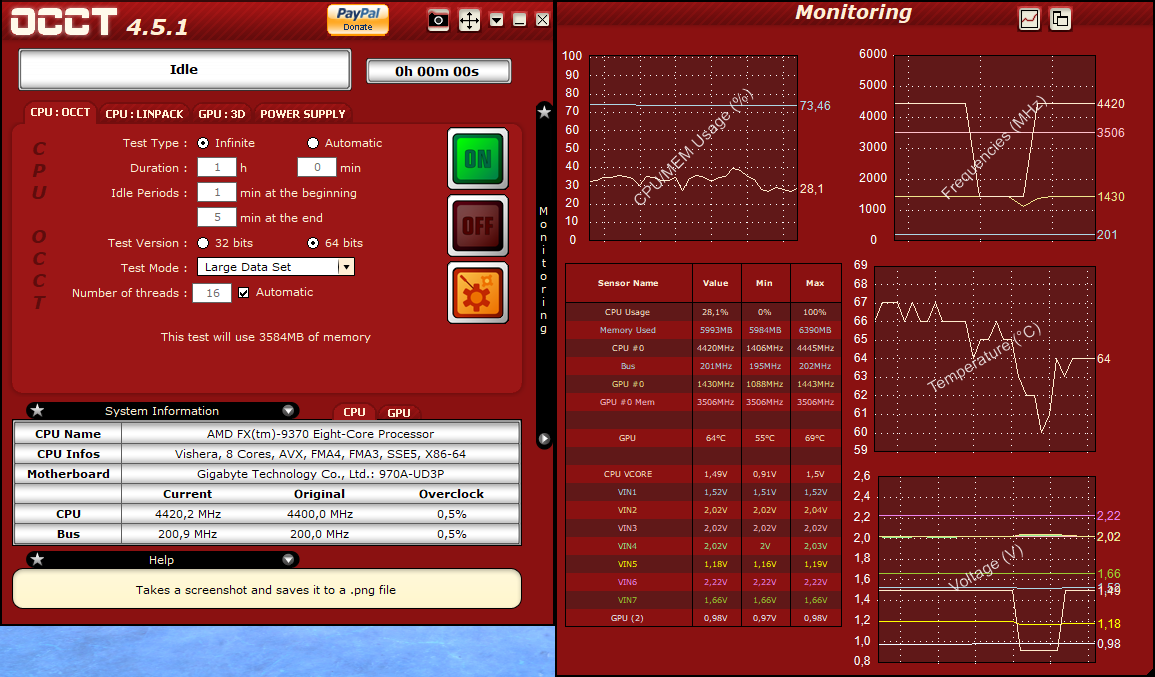

    Witam. Jestem zielony w tych sprawach dlatego piszę tutaj z pewnym problem. Otóż w niektórych grach, doświadczam spadek fps. Gra chodzi płynnie przez jakiś czas (jest to około 60-80 fps) i nagle fpsy spadają do 5-15 dosłownie na parę sekund i znowu wraca wszystko do normy czyli 60-80 fps. Czy macie jakiś pomysł co może powodować takie spadki?
    Specyfikacja mojego komputera:
    Zasilacz XFX TS 550W (P1-550S-XXB9)
    Płyta główna Gigabyte GA-970A-UD3P
    Karta graficzna Gigabyte GeForce GTX 960 Gaming Windforce 3X 4GB GDDR5 (128 bit)
    Chłodzenie CPU Thermalright Macho Rev. B
    Pamięć Corsair XMS3, DDR3, 8 GB,1600MHz
    Procesor AMD FX-9370 socket AM3+, 64bit, 4,4GHz, 220W, cache 16MB, BOX
    Nie wiem czy to ma coś z tym wspólnego, ale dodam, że gdy uruchamiam grę, wentylator w zasilaczu zaczyna bardzo głośno i szybko działać (głośniej niż podczas zwykłej pracy, czy korzystania z przeglądarki), a gdy występują te spadki fps to tak jakby zwalniał. Po powrocie do normy z fps, zasilacz znowu przyspiesza i działa jak przed spadkiem.

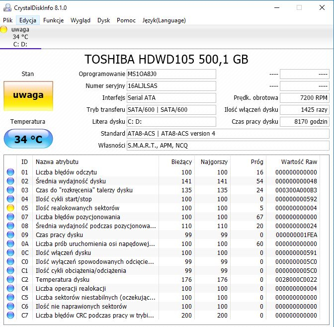

    Załączam zdjęcia testów z CrystalDiskInfo oraz OCCT (podczas wystąpienia problemu). Jeżeli będą potrzebne dodatkowe testy to postaram się je zrobić.

    Z dyskiem zaczynają się problemy.
    Parametr (05) informuje że dysk posiada relokowane sektory.
    I do kompletu (C4).

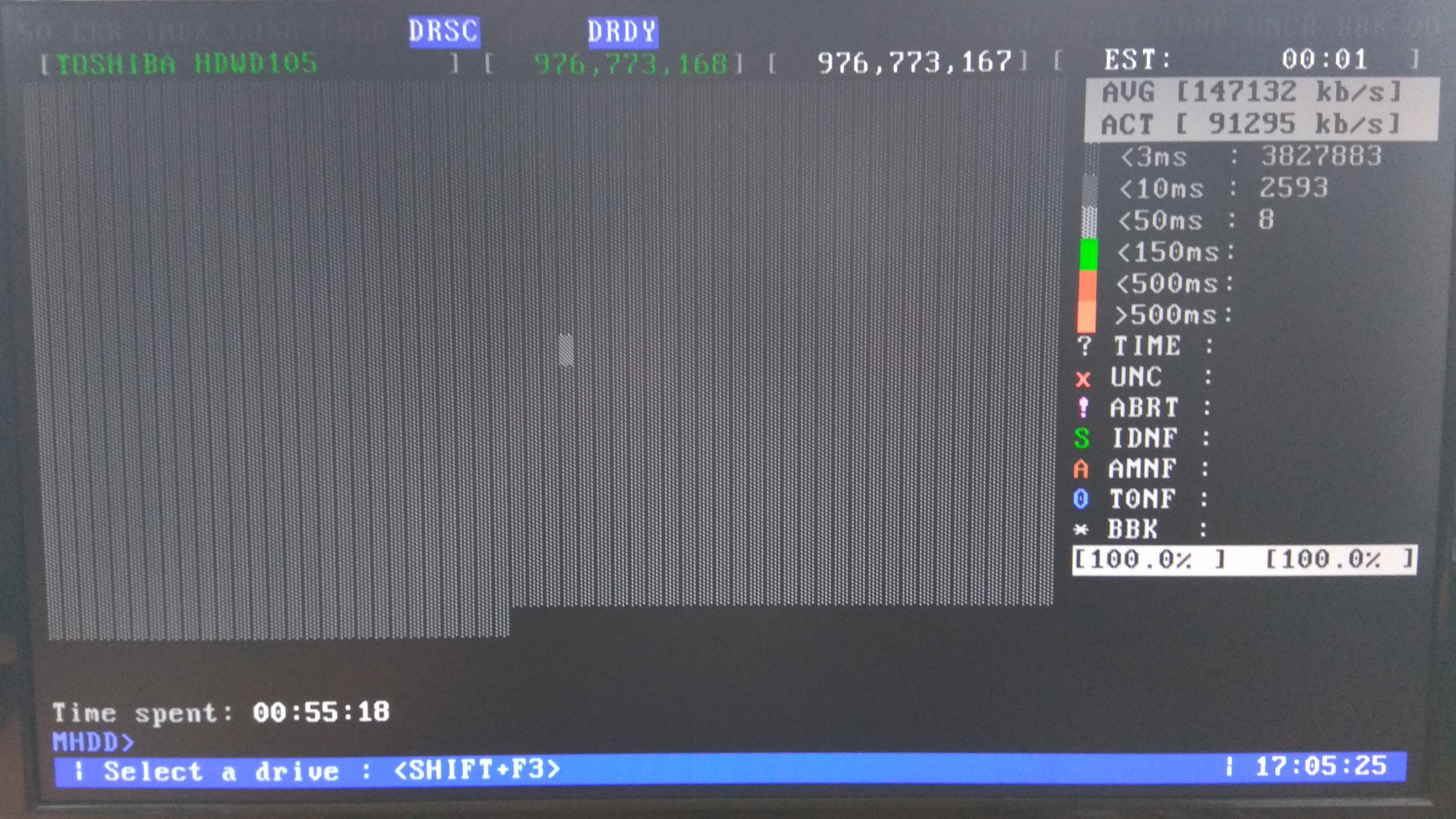

    Pokaż skan powierzchni z widocznymi czasami dostępu do sektorów z MHDD =>
    http://hddguru.com/download/software/mhdd/mhdd32ver4.5iso.zip
    Dodatkowo monitoruj czy wspomniane parametry nie wzrastają w szybkim tempie.

    Wykonałem test MHDD. Oto wynik:

    Czasy dostępu do sektorów są ok.
    Monitoruj wspomniane powyżej parametry. Gdy zaczną wzrastać, zgrywaj ważne dane na inny nośnik.

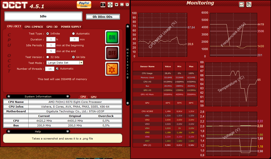

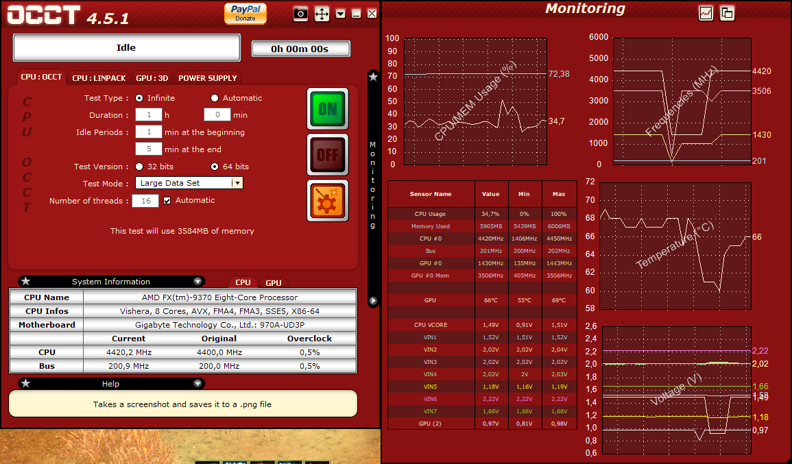

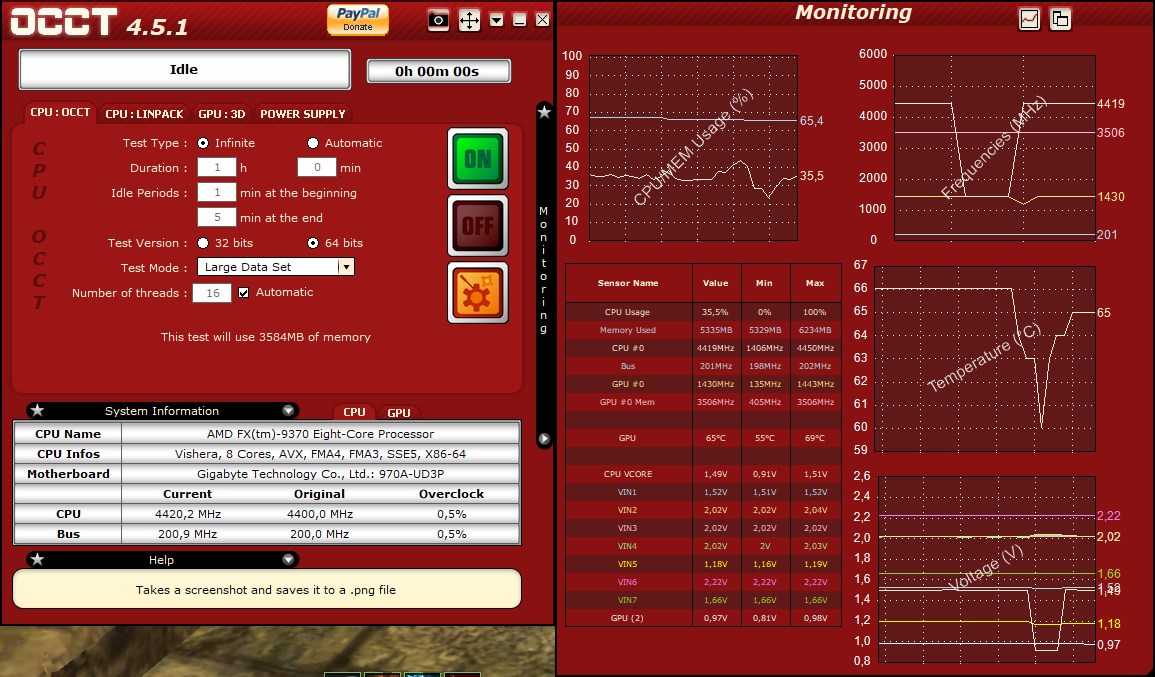

    EDIT: Niestety wymiana dysku na SSD nie pomogła. Dalej dzieje się tak jak napisałem w pierwszym poście, czyli: na początku wszystko działa płynnie, stałe 60-80 fps, później nagły spadek fps do 10-15 i w tym samym momencie zasilacz zwalnia, zaczyna ciszej działać (trwa to około 5 sekund) i po tym wraca do 60-80 fps i zasilacz przyspiesza. Załączam zdjęcia z tego momentu na nowym dysku:
    Co odpowiada za chwilowy spadek FPS w grach? Co odpowiada za chwilowy spadek FPS w grach?
    Odkryłem coś ciekawego... Wczoraj gdy testowałem nowy dysk, ciągle napotykałem się na te problemy. Później jednak coś mnie natchnęło i zdjąłem jedną pokrywę obudowy mojego pc, żeby sprawdzić po prostu jak się ten zasilacz zachowuje. I od tamtego momentu przy zdjętej pokrywie, przez około 3 godziny ani razu problem nie wystąpił, gdzie przy zamkniętej obudowie powinno to już być kilkanaście, jak nie kilkadziesiąt razy.
    Czy może to być wina zbyt słabej cyrkulacji powietrza i z tego powodu, któryś z podzespołów mi się przegrzewa?
