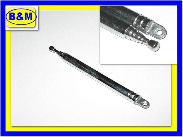

    Moje pytanie jest krótkie, czy antena z routera (taka zwykła do WiFi) będzie działać jako antena do radia ?
    Ostatnio kupiłem radyjko za parenaście złoty.
    Pięknie działa tylko problem leży właśnie w antenie.
    Jest to zwykły "drucik?" który jest dość długi i bardzo przeszkadza.
    Pomyślałem aby w tamto miejsce wsadzić gniazdo takie jak mamy w routerach (to jest chyba RPSMA) i w nie wkręcać taką antenkę.
    Czy takie coś będzie normalnie funkcjonować ?

    Kolega posiada wiedzę na temat częstotliwości które są odbierane przez anteny UKF oraz WiFi?

    Będzie jeszcze gorzej - to tak jakbyś włożył do radia ok. 2cm druty. Nie te częstotliwości.

    Hmm :/ Przyznaje się bez bicia że moje wiedza na temat częstotliwości jest zerowa...
    W takim razie co byście mi zaproponowali ?
    Ten "drucik" bardzo przeszkadza... da się czymś go zastąpić ?
    Takie coś się nada?

    To zależy gdzie mieszkasz, jaki budynek i jak dużo chcesz odbierać.
    Klasyczny kawałek przewodu, to ok. 0,5m. Można próbować na tzw. antenach pokojowych.
    Jeżeli mało, to antena zewnętrzna typu dipol na UKF. Jeżeli jeszcze mało lub zły odbiór, to wzmacniacz do tej anteny.
    Dodano.
    To jest tak jakbyś dał 0,5m druty. Jeżeli schowany kabel Ci przeszkadza, to jak to chcesz zamontować (tj. antena teleskopowa do radia przenośnego).

    Jeżeli chcesz polepszyć odbiór to możesz wstawić klasyczne gniazdo antenowe dołożyć przewód koncentryczny i zamontować antenę zewnętrzną.

    Mieszkam na wsi, ale blisko miasta.
    Budynek jedno piętrowy.
    Aktualna antena ma 80cm i odbiera dość dużo stacji, jest wystarczająca.

    Sam wygląd tego drutu jest okropny.
    Taka antena teleskopowa wyglądała by o wiele lepiej :P

    Jeżeli jest wystarczająca, a tylko Ci przeszkadza, to możesz skrócić ten kabel ("drucik") i podłączyć tą antenę teleskopową (co zamieściłeś na zdjęciu). Jak Ci się podoba, to jakością będzie to samo.

    Tyle mi starczy :) Dziekuję za pomoc, problem rozwiązany :)
