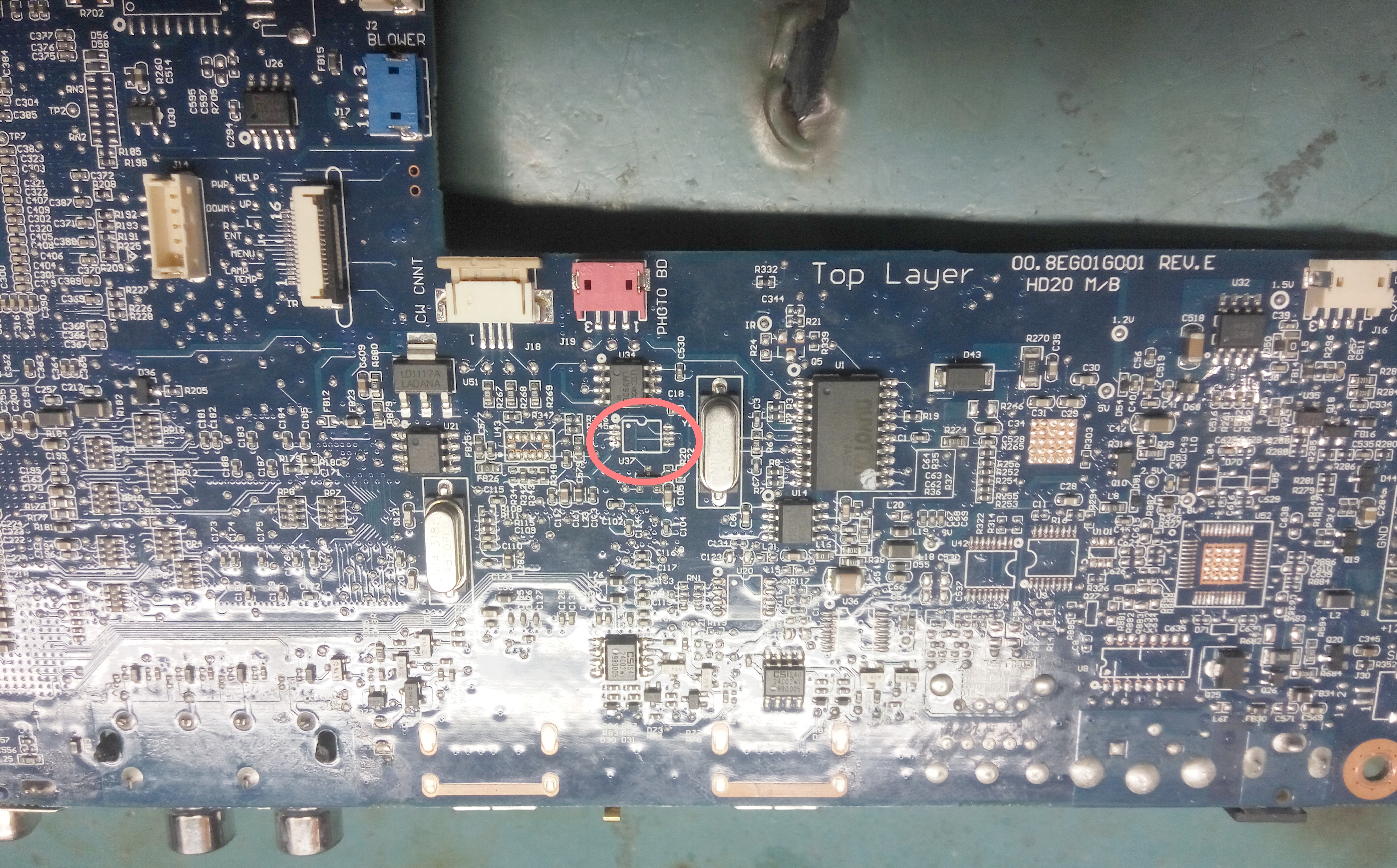

Urządzenie jak w temacie. Rzekomo po jakimś przepięciu z HDMI, przestały działać oba wejścia HDMI (wykrywa wpięty kabel jednak wyświetla "Brak Sygnału"), reszta urządzenia sprawna. Szybkie pomiary wykazały zwarcie (9 Ohm) na cewce PL13 - 3.3V. Przyczyną zwarcia układ MST3366MK-LF-170 (przez który idą sygnały HDMI, po wymianie na cewce ok.250 Ohm, jednak HDMI wciąż nie działa...
Zauważyłem również grzebaną drobnicę nad wymienionym układem (a rzekomo urządzenie nie było wcześniej naprawiane...), ale wszystko wydawało się być na miejscu. Przy dokładniejszych oględzinach drugiej strony płytki zauważyłem jeden brak.
Stąd przede wszystkim moja prośba, o identyfikację brakującego elementu
U37 na płycie 00.8EG01G001 rev.E HD20, na zdjęciu zaznaczony kółeczkiem, choć wcale nie musi być to przyczyną - z historii urządzenia jaką mi przekazano wynika, że wszystko działało i bez tego układu... ale doświadczenie każe nie ufać klientom...
