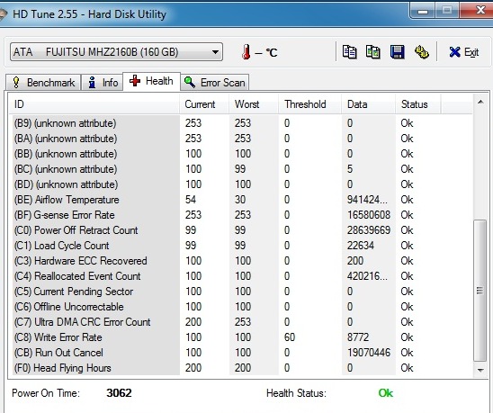

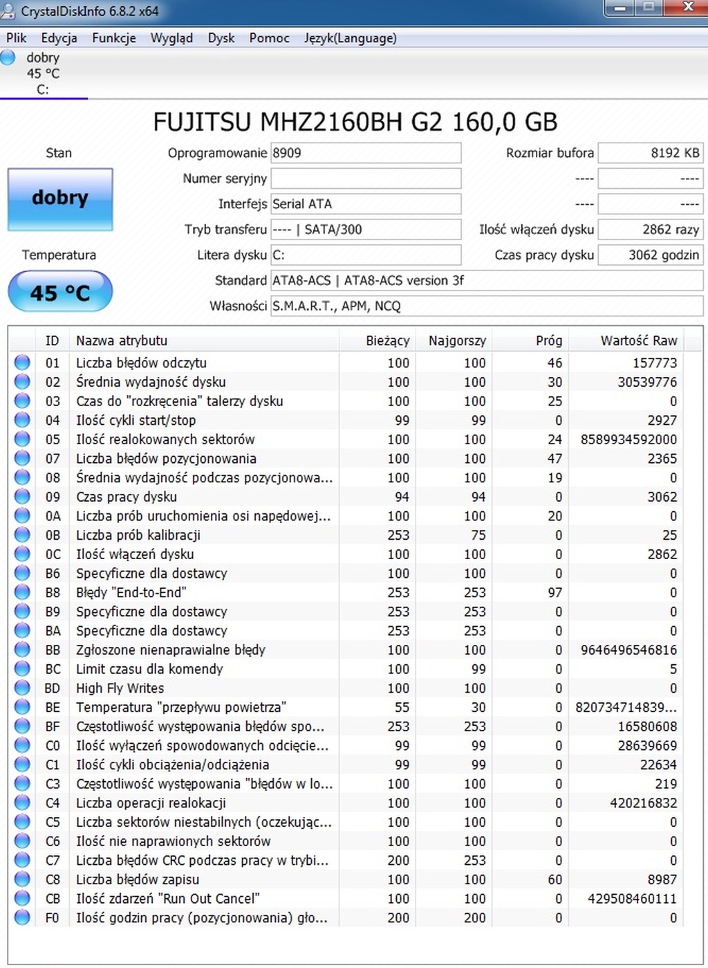

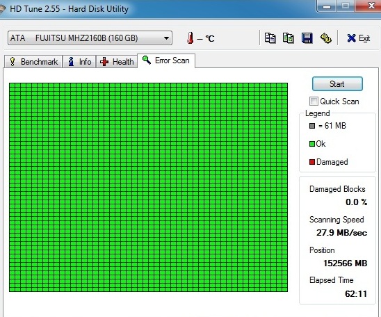

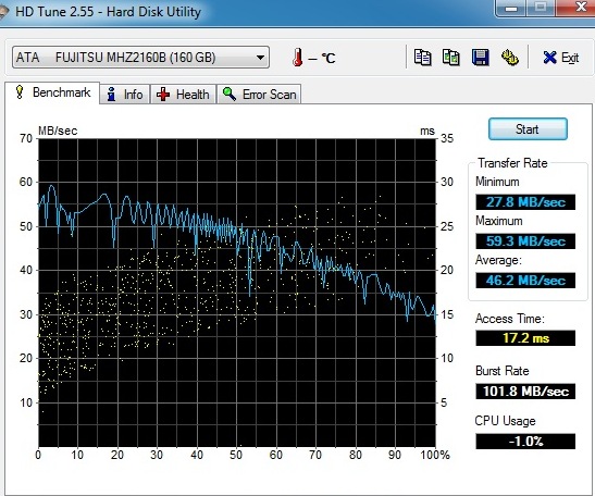

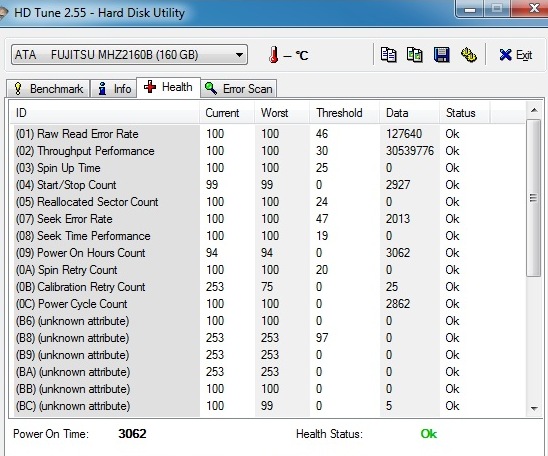

    Otrzymałem ostatnio ów dysk. Kompletnie nie wiem kto go użytkował i jakie miał ten dysk warunki pracy. Wiem tylko jedno, a mianowicie, że w ostatnim okresie czasu był w laptopie sam luźno wpięty do gniazda SATA bez przykręcenia go do kieszeni dysku która ma go mocować w obudowie laptopa - stąd się pewnie wzięły wstrząsy które przeżył. Można na nim normalnie zainstalować system operacyjny i wydaje się, iż pracuje poprawnie. Proszę więc znawców tematu o ocenę aktualnej kondycji owego dysku...

    W dyskach Fujitsu parametry SMART są troszkę inaczej interpretowane.
    Wykonaj zerowanie wg procedury =>
    https://www.elektroda.pl/rtvforum/topic1550200.html
    Po wykonaniu zerowania zamieść ponownie SMART z MHDD, jak i skan powierzchni z czasami dostępu do sektorów.
    Wtedy będzie można powiedzieć coś więcej odnośnie stanu HDD.
    P.S zgraj z niego ważne dane na inny nośnik, bo podczas zerowania zostaną utracone bezpowrotnie.
