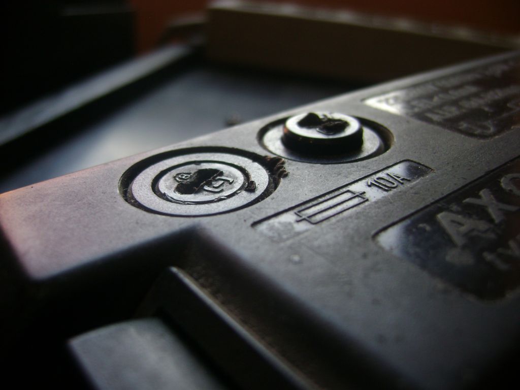

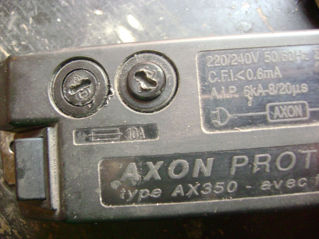

    Witam, ostatnio przez nieuwagę zrobiłem zwarcie i wybiłem bezpieczniki w listwie AXON AX350 oraz główny bezpiecznik. O ile ten ostatni nie jest problemem, bo wystarczy pstryknąć go do góry to z tą listwą są problemy. Wymieniłem jeden bezpiecznik (ten po prawej, był cały czarny), za to nie mogę wykręcić tego po lewej (od strony włącznika). Kręci się w kółko i koniec. Żeby było śmieszniej to teraz tego po prawej też nie mogę wyciągnąć poprzez wykręcenie, również się kręci w kółko. Na szczęście jego nie muszę wymieniać, ale ten po lewej pewnie też jest przepalony i dlatego listwa nie działa i tu zwracam się do Was o pomoc. W jaki sposób (dobrze aby nie był destrukcyjny dla listwy) dobrać się do tego bezpiecznika po lewej ? Próbowałem lekko podważyć czymś cienkim, niestety nie zdało to egzaminu. Poniżej zamieszczam fotki jak to wygląda.
    Problem z wymianą bezpieczników w listwie AXON AX350

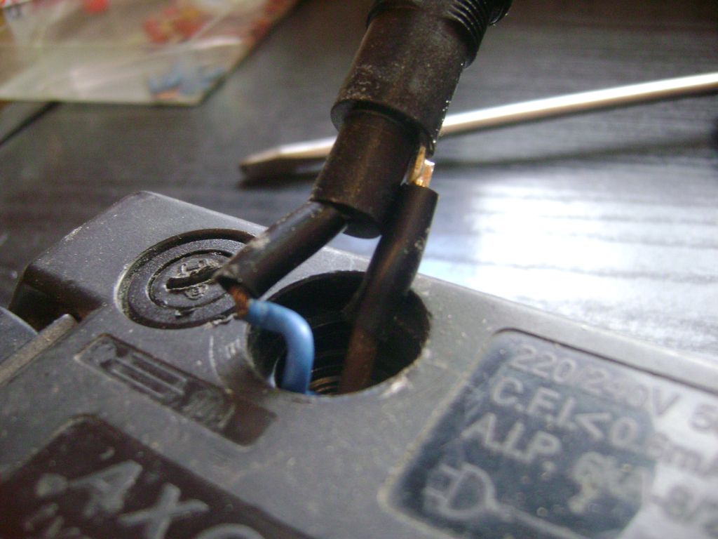

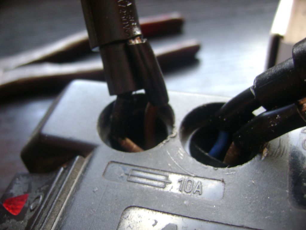

    Udało mi się dostać do pierwszego (lub drugiego, zależy z której strony spojrzeć) gniazda - wygląda to tak:
    Problem z wymianą bezpieczników w listwie AXON AX350 Problem z wymianą bezpieczników w listwie AXON AX350
    Czyli czeka mnie zabawa z lutownicą i kupno dwóch takich gniazd, bo to drugie nie idzie w żaden sposób i będę musiał się z nim obejść niezbyt delikatnie. Chyba że macie pomysły w jaki sposób mogę je wykręcić. W tym już wyjętym miałem o tyle łatwiej, że ta odkręcana część trochę wystawała i mogłem ją chwycić kombinerkami, przy tej drugiej będzie więcej zabawy. Żadne rozwiercanie nitów w grę nie wchodzi, zbyt niszczycielska metoda.

    Cienkie palce i przez ten otwór ,trzymać nakrętkę drugiego. Zawsze drugi łatwiej.

    Udało się :)

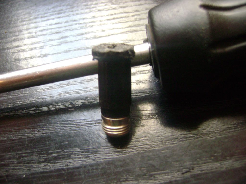

    Faktycznie było łatwiej, najpierw dookoła tego "wkrętu" podważyłem go każdej strony, później kombinerkami widocznymi w tle wyciągnąłem go razem z gniazdem, a na sam koniec już normalnie wykręciłem "wkręta" razem z bezpiecznikiem - oczywiście uwalonym, ale śladów osmolenia o dziwo nie miał. Jutro podjadę do elektrycznego żeby gościu mi dobrał takie same "wkręty" razem z gniazdami, przylutuję i się tutaj pochwalę efektem końcowym :)
