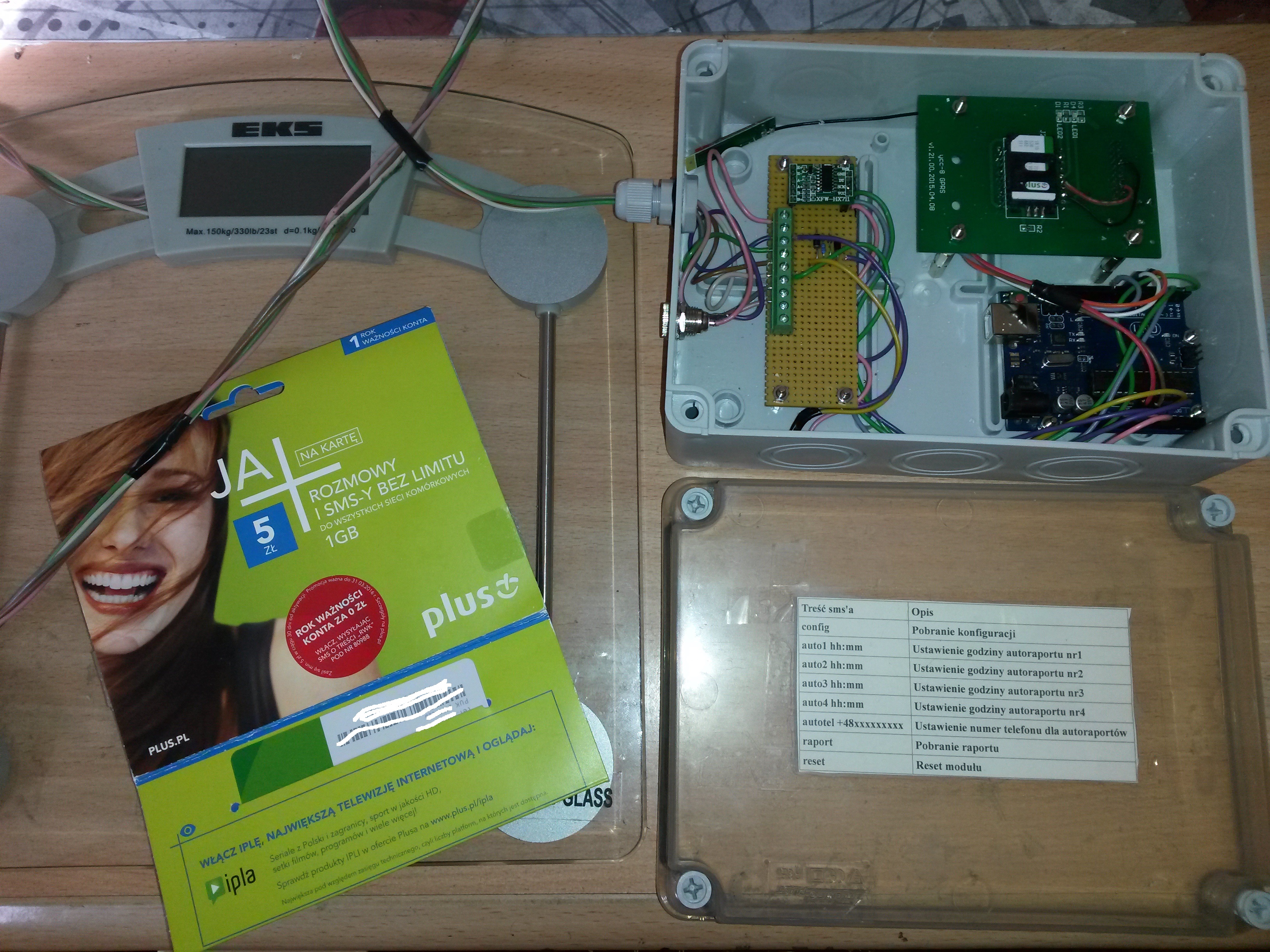

Oferta dotyczy wagi łazienkowej z modułem GSM.
Waga robiona była dla kolegi i miała służyć jako waga pasieczna. Kolega się rozmyślił więc sprzedaję bo dla mnie się nie przyda.
Jest to jednorazowe urządzenie, prototyp.
Urządzenie zbudowane jest z modułów:
- Arduino Uno R3
- moduł GSM NEOWAY M590
- moduł przetwornika A/D 24-bit sigma delta HX711
- waga łazienkowa EKS A3 0-150kG
Zasilanie urządzenia od 9 do 12VDC.
Pobór prądu w trybie czuwania ok 60mA.
Działanie:
Urządzenie mierzy wagę oraz napięcie zasilania np: akumulatora.
Urządzenie zapamiętuje wagę, napięcie aku i czas co pełną godzinę i przechowuje w pamięci ostatnie cztery zestawy danych, czyli z ostatnich czterech godzin.
Po wysłaniu sms o treści "raport" otrzymamy sms z raportami plus aktualne dane.
Dodatkowo można zaprogramować do czterech autoraportów które otrzymamy o określonej godzinie.
Wysłanie sms o treści:
raport
pobiera aktualne dane oraz dane z czterech ostatnich pełnych godzin: CZAS, WAGA i NAPIĘCIE AKUMULATORA. Z dowolnego numeru telefonu.
atuotel +48xxxxxxxxx
ustawienie numeru telefonu do autoraportów
auto1 hh:mm
ustawienie godziny autoraportu nr1
auto2 hh:mm
ustawienie godziny autoraportu nr2
auto3 hh:mm
ustawienie godziny autorapotru nr3
auto4 hh:mm
ustawienie godziny autoraportu nr4
W celu wyłączenia danego autoraportu należy podać czas spoza zakresu np: auto1 25:00
Po każdej zmianie ustawień odsyłany jest sms ze zmienioną konfiguracją.
config
pobranie aktualnej konfiguracji numeru telefonu autoraportu i godzin autoraportów
reset
reset modułu
Do odczytu czasu urządzenie wykorzystuje sieć gsm.
Przykładowa wiadomość z raportem:
09:00 10.11kg 12.1V
10:00 10.13kg 12.0V
11:00 10.25kg 12.0V
12:00 10.33kg 12.0V
Oferta dotyczy całego kompletu:
waga łazienkowa, urządzenie zbudowane z modułów zamknięte w hermetycznej puszce, karta sim sieci plus.
Może zestaw przyda się jako całość, może na części.
Jeśli będzie potrzebna sama waga wystarczy odciąć przewody. Waga działa niezależnie.
W razie pytań proszę o kontakt paw1976 małpa poczta.onet.pl lub na wiadomość prywatną.
Cena za komplet 150zł + kw. Możliwy odbiór osobisty w miejscowości Ełk[/b
[b]Udzielam tygodniowej gwarancji rozruchowej. Ewentualna opłata za przesyłkę zwrotną.
