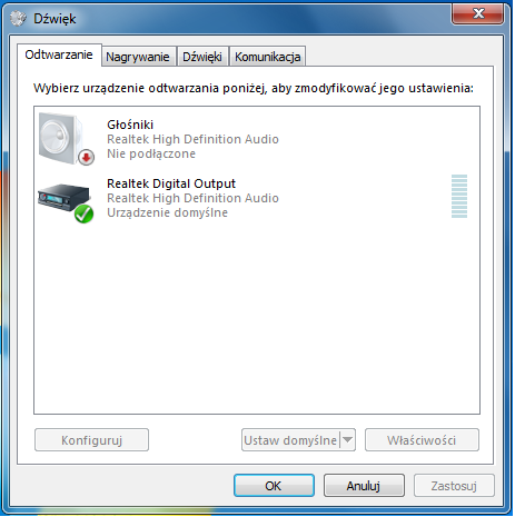

Realtek ALC887 HD Audio na MSI MS-7708 - brak dźwięku z panelu przedniego

    Nie ustawiaj Digital Output, tylko zakładkę głośniki.

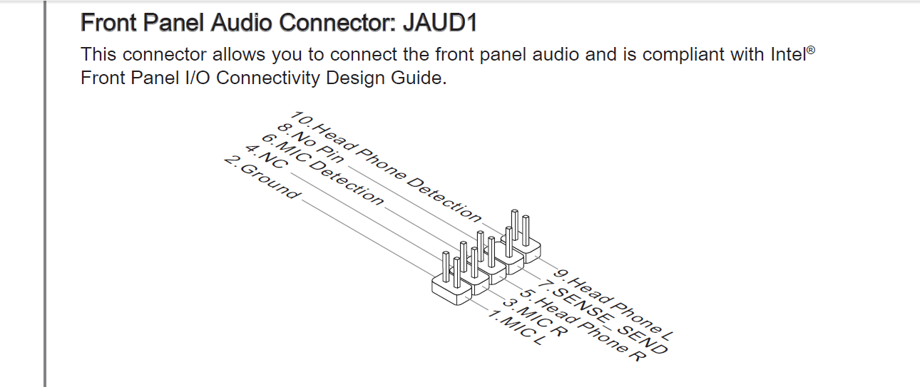

    kasperr napisał:
    Mam podłączone działające głośniki, mam przedni panelu audio w mojej obudowie.
    Przedni panel masz podłączony do płyty poprzez HD Audio?
    Jak masz ustawione w BIOS'ie?
    Tutaj masz z manuala podłączenie poszczególnych pinów
