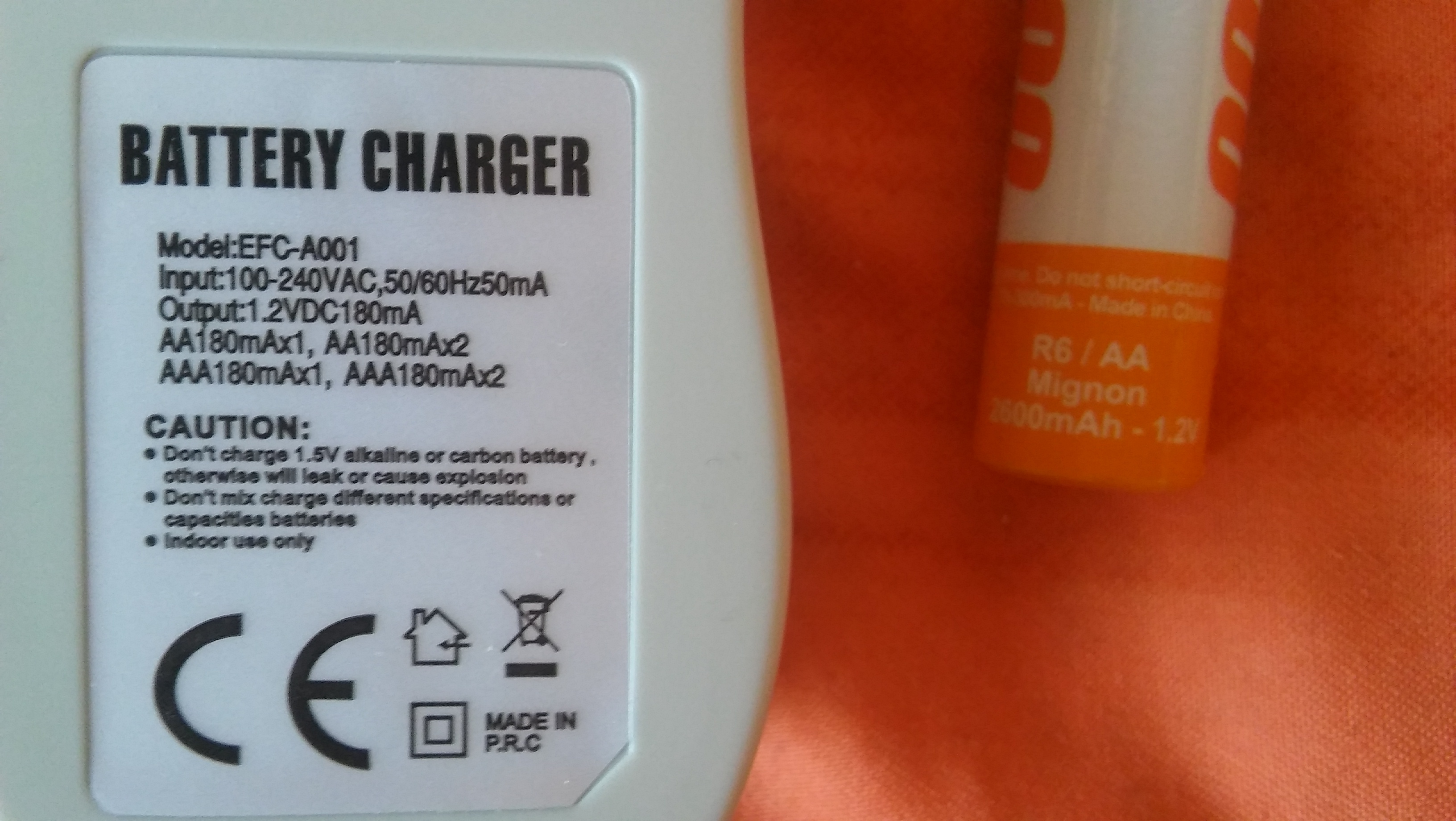

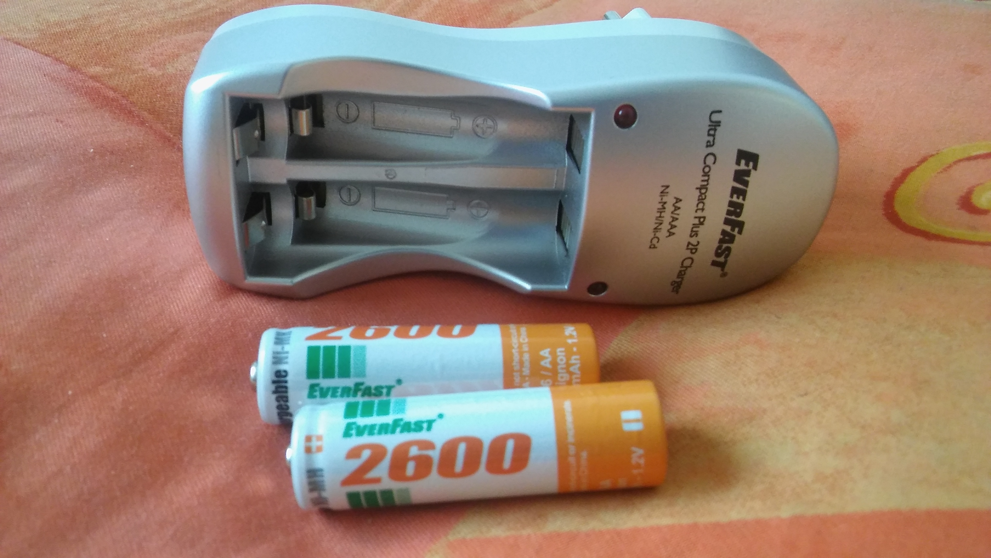

    Witajcie, przed paroma dniami zakupiłem ładowarkę wraz z dwiema bateriami AA firmy EverFast.
    Baterie po pierwszym około 16 godzinnym naladowaniu są gorące na tyle, że trudno utrzymać je w dłoni. Obstawiam ze to nie jest normalny objaw. Są to ogniwa Ni-MH.
    Na forum znalazłem podobny temat, który to swoją treścią nie napawa mnie optymizmem.
    Link: https://www.elektroda.pl/rtvforum/topic2276045.html
    Czy powiniem zaprzestać ładowania tych baterii dołączoną do nich ładowarką i doposażyć się inną? Czy może wina leży po stronie ogniw?
    Dodam że paluszki mniejsze, AAA firmy GP ładowałem tą samą ładowarką wcześniej przez noc i baterie były conajwyżej ciepłe.
    Czy bezpiecznie jest używanie baterii, które tak się nagrzewają?

    Jaka pojemność tych baterii? Jaki prąd ładowania? Co jeszcze sprawdzałeś?

    Ładowarka była z tymi bateriami w komplecie.

    Z opisu na ładowarce wynika że ogniwa AA i AAA ładowane są tym samym prądem. Więc myślę że to ogniwa są winne...
