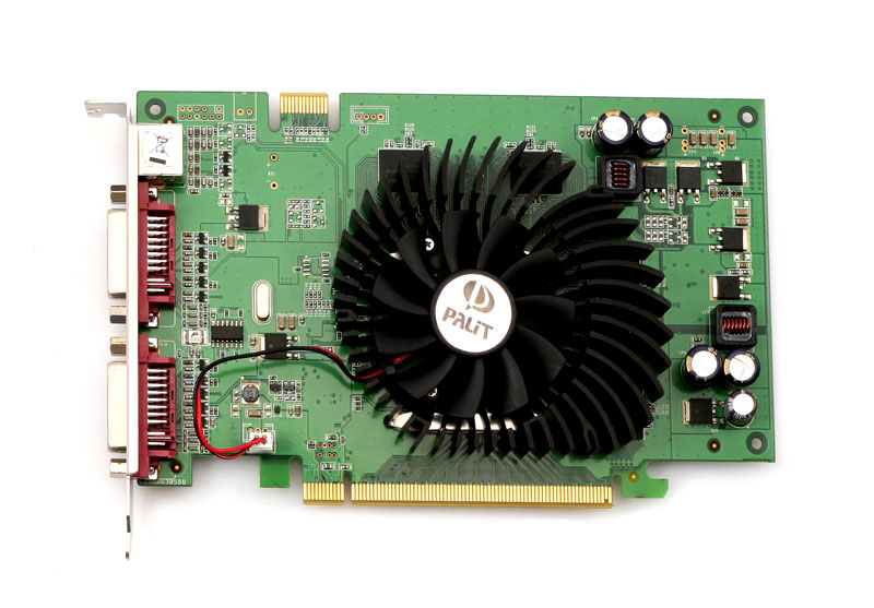

    Witam podana karta strasznie się grzeje. Zdarza się że komputer się wyłączy. Wymiana pasty i czyszczenie nic nie pomogło. Wentylator od karty chodzi tylko kiedy temperatura wzrasta na dodatek przeważnie z niskimi obrotami. Jak to zmienić żeby chodził bez przerwy na max?

    Co to za karta? Daj jej zdjęcie, być może jest tam jakaś modyfikacja chłodzenia.

    Identyczne zdjęcie z googla. Na karcie miałem przed chwilą 120C, 90 w spoczynku więc jest źle. Na razie proszę tylko podać sposób na zmienienie ustawień chłodzenia.

    Jeśli to ta karta, to to chłodzenie jest dość niepozornie wydajne.
    Może wystarczy zmienić pastę na GPU.

    Napisałem że pastę już wymieniłem, czyściłem z kurzu. Chłodzenie jest półpasywne dlatego jego wydajność jest ograniczona. Jak sprawić żeby działało cały czas na full? Komputer mam od 9 lat więc to nie może być np problem z zbyt małą mocą zasilacza.
