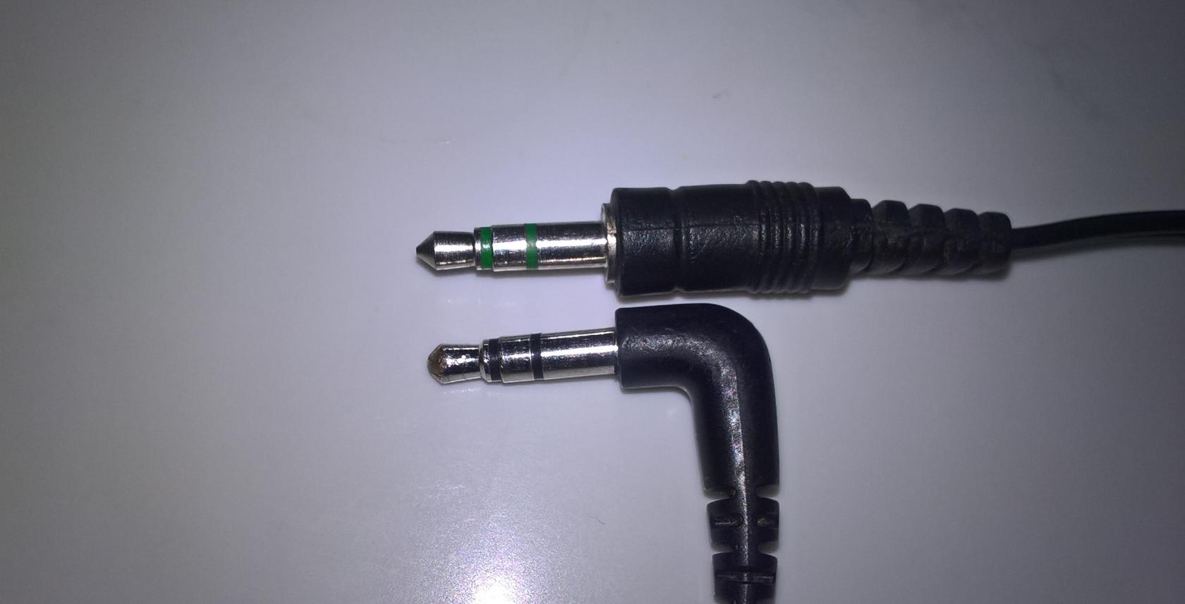

    Witam!
    Mam problem z moją Lumią 550, mianowicie nie wszystkie słuchawki chcą w niej działać. Objawia się to tym że po podłączeniu słuchawek utwory zaczynają przeskakiwać, (tak jak w windowsowym media playerze gdy są na liście a zostały usunięte z dysku i program szuka kolejnych) z tym że po odłączeniu słuchawek wszystko śmiga i na głośniku jest ok.
    Byłem skłonny pomyśleć że to coś nie tak z gniazdem lub softem, lecz z uwagi na to że posiadam około 20 końcówek jack 3.5 od różnych słuchawek i głośników i kilka par słuchawek z odciętym wtykiem zacząłem kombinować...
    Zaznaczam że wszystkie końcówki działają bo sprawdzałem pod innymi urządzeniami.
    Okazało się że z Lumią działa dosłownie jedna końcówka.
    Na moje oko są identyczne poza tym że jedna prosta a druga kątowa, no ale przecież to niema znaczenia...
    Lumia 550 - Słuchawki przeskakują utwory, działa tylko jedna końcówka jack Lumia 550 - Słuchawki przeskakują utwory, działa tylko jedna końcówka jack
    telefon działa z prostą końcówką czy one się czymś mogą różnić poza kolorem "gumek" i kształtem?

    Zwróć uwagę na kolor ringów, swego czasu kilku producentów nie wiedzieć czemu zmienili pinout słuchawek i teraz takie problemy. W samsungach działają których ringi są białe lub zielone właśnie.
    Czyli jeżeli dobrze rozumiem to jest związane z innym położeniem pinu odpowiadającego za mase? Czy mylę się?
    Moje wcześniejsze słuchawki które zgubiłem i działały owe ringi miały białe właśnie. Czyli powinienem szukać takich z białymi bądź zielonymi?
    Dokładnie tak, chodzi o masę.
