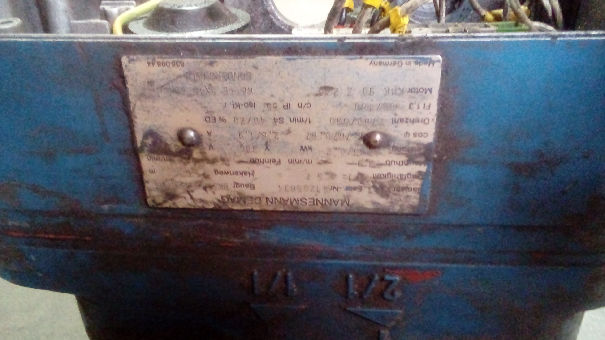

    Wpadła mi w ręce suwnica łańcuchowa ale jak to bywa ucięte przewody.
    1.Jest kostka zasilająca i jedna faza leci na dwa przewody silnika.
    2.drugie dwie pary są już nie podpięte.?
    3.Jest to ponoć silnik dwubiegowy jak wyczytałem w necie.
    4.Z silnika wychodzi 6 przewodów.To te białe.
    Może ktoś miał doczynienia z taką suwnicą.
    Jak podłączyć ten silnik- suwnica łańcuchowa. Jak podłączyć ten silnik- suwnica łańcuchowa.
    Jeszcze nie mierzyłem końców.
    Pomierzyłem końce wyprowadzeń:są na nich numery więc się tego trzymam.
    Proszę zauważyć że 56i78 zostały podłączone razem ze sobą i do np:L1
    5i6=75Ω,5i7=0,5i8=0,5i56=75Ω,5i78=0
    6i7=0,6i8=0,6i56=75Ω,6i78=0
    7i8=19Ω,7i56=0,7i78=19Ω
    8i56=0,8i87=19Ω
    56i78=0

    To silnik 2 biegowy połączenia tylko w gwiazdę. Te czarne przewody idą do kasety sterującej. 1 oraz 2 bieg góra, 1 oraz 2 bieg dół. Trzeba ustalić omomierzem pary uzwojenia. Te dwa czarne przewody z lewej strony służą do zmiany kierunku wirowania. Natomiast tamte cztery z prawej to dwa uzwojenia gwiazdy biegu pierwszego i drugiego. Dwa przewody z lewej łączymy z dwoma przewodami ustalonymi o takiej samej rezystancji uzwojeń z prawej. Kierunek obrotu zmieniamy, zamieniając przewody z lewej strony miejscami.

    Mi trzeba tylko jeden bieg no i wiadomo kierunki.Wypisałem oporności.
    Coś zaczyna mieć ręce i nogi.
    Bo 5i6,5i5,6i56 = 75Ω A 7i8,7i78,8i78=19Ω
    Czy byłbyś tak miły i narysował jakiś schemat.
    Czyli dwa z lewej podłączamy np:do 5 i 6 bo tam jest 75Ω i będziemy mieli 1 bieg.
    Lub dwa z lewej podłączamy np:do 7 i 8 bo tam jest 19Ω i będzie 2 bieg.
    No i trzeba zastosować przełacznik który będzie wymieniał dwa przewody z lewej miejscami czyli zamieniał fazy aby zmienic kierunek.

    Tak dokładnie tak jak piszesz.
