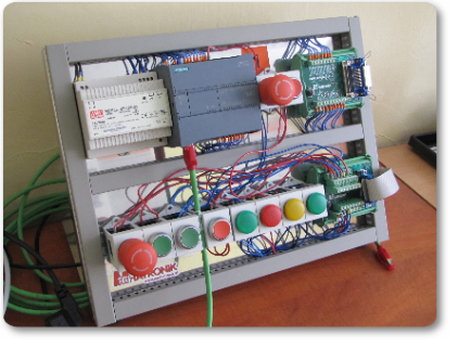

    kokodyn
    Posty: 113
    Ocena: 8
    Planuje sobie zrobić taką tablice na której miałbym sterownik, zasilacz, przyciski mono i bistabilne, lampki kontrolne wszystko na szynie DIN oraz silnik krokowy. Przykładowe zdjęcie w załączniku.
    Obecnie dobieram sobie elementy i w związku z tym mam takie pytanie:
    Czy lampki tudzież przyciski kupuje się oddzielnie jako przycisk i obudowa na szynę DIN czy można to gdzieś dostać od razu razem?

    krzysssztof
    Posty: 385
    Pomógł: 52
    Ocena: 54
    Pomysł fajny, ale bardzo łatwo się na tym przejechać.
    Za cały zestaw wydasz x złotych. Będziesz miał kilka przycisków, lampek i inne drobiazgi.
    W dzień / tydzień wszystko dokładnie rozpracujesz i zestaw pójdzie w odstawkę :D

    kokodyn
    Posty: 113
    Ocena: 8
    Jak opanuje to co napisałem wyżej to dokupię sobie coś następnego. Czy ktoś mógłby polecić gdzie kupić te lampki i przyciski?
