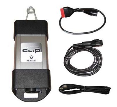

    Jaki jest potrzebny interfejs OBD2 do laptopa i jaki program aby wprowadzić kody wtryskiwaczy ?
    Czy interfejsem ELM 327 się nada i z jakim programem ?
    Rzuciłem okiem na czujnik wysokiego ciśnienia i jest z firmy Lucas .
    Z powodzeniem kodowałem wtryskiwacze ale we Fordzie Focusie - lecz tam był inny kabel i program typowo do forda .
    Co mi jest potrzebne do clio 1,5 dci ?

    Nie zrobisz tego ELMem. Najlepszy byłby CLIP, da się to kupić na allegro. Zrobisz to także autocomem.
    • Renault Clio 1,5 dci - jaki interfejs OBD2 i program do kodowania wtrysków? clip2.jpg (32.16 KB) Musisz być zalogowany, aby pobrać ten załącznik.

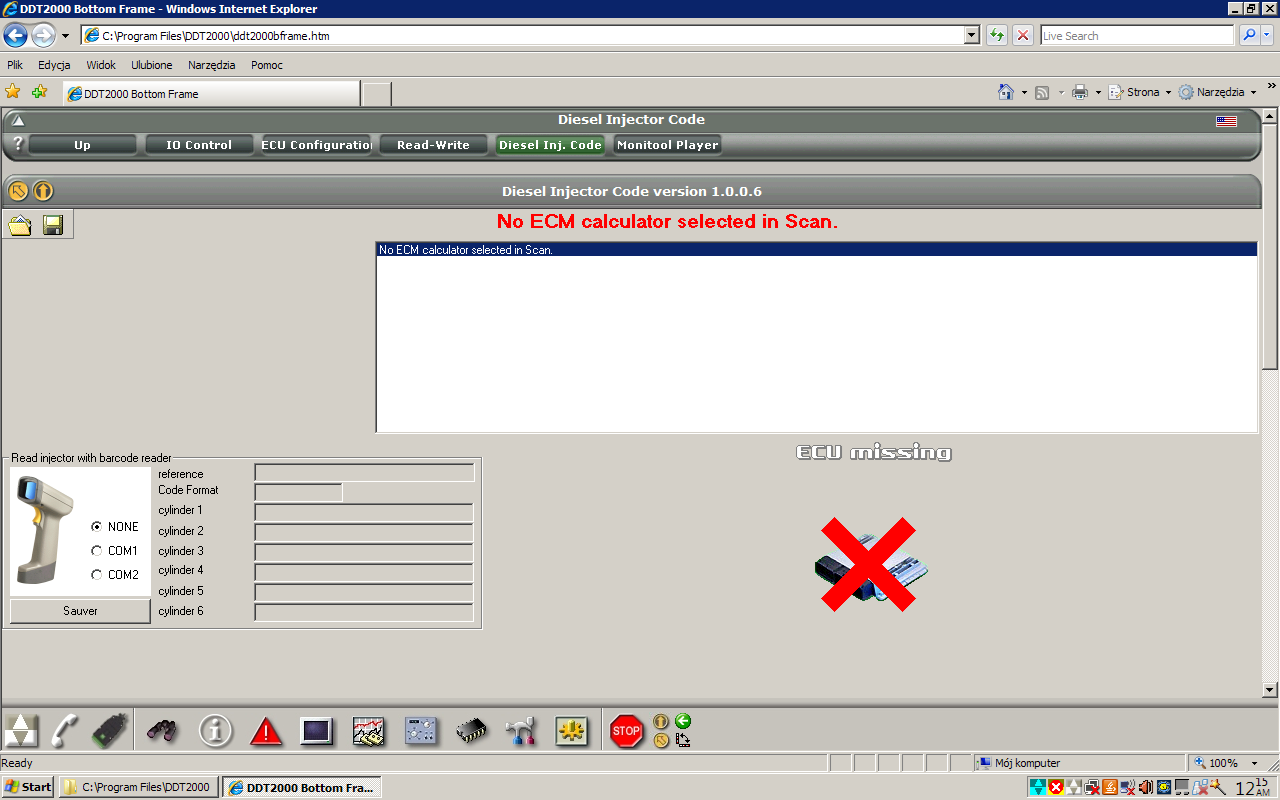

    Wracając do tematu kabel z forda co mam pasuje do programu DDT2000
    Właśnie ściągam ten program , opisy są tu : http://xxxxxxxxxxxxxxxxxxxxxxx

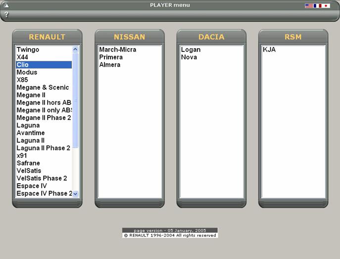

    Do Forda Focusa 1,8 TDCI wystarczyło .
    W clio 1,5 dci - niej mechanicy wymieniali wtryskiwacze z drugiego silnika , nawet ich nie opisali , nie ponumerowali itp...
    Zainstalowałem ten program DDT2000 do lapa i znalazłem w nim zakładkę do kodowania wtrysków :
    Na forum od clio pisali żeby 1 wtrysk liczyć od strony skrzyni
