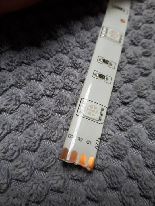

    Witajcie,
    Niedawno zakupiłem zestaw paska led rgb wraz ze sterownikiem i pilotem .
    Oczywiście wszystko działa , aczkolwiek nie wykorzystałem całego paska i zostało mi ok 2m . Mam takie pytanie, chciałem zamontować 2 metrową pozostałość paska z tym, że teraz nie mam do niego ani pilota ani sterownika .
    Co sie stanie jak podłącze ten pasek tylko pod zasilacz ? Bedzie swieciło tylko białe swiatło ? Jest możliwość dorobienia takiego zestawu lub kupna ?
    Niekoniecznie tylko białe, w zależności od podłączenia uzyskasz kolor niebieski, zielony, czerwony lub ich mieszaninę.
    Sterownik z pilotem można kupić osobno.

    Będzie świeciło to co podłączysz. Czyli masz do wyboru 3 kolory. Jak dobierzesz odpowiedni prąd to będzie białe. Można dać 3 regulowane zasilacze. Masz tam zapewne wyprowadzenia osobno dla każdego koloru i przewód wspólny. Oczywiście pewnie można pobawić się w zbudowanie sterownika do tego ale znając tradycje chińskich producentów łatwiej kupić gotowca.

    Czyli chodzi o to, że jak mam 4 styki to inne połączenie kombinacyjne da inny kolor ? Bo rozumiem, że ten +12v musi być podłaczony na stałe bo jest + a przełączanie pomiedzy R G i B da inne kolory ?
    Jezeli dam jeden przewód na 12v a drugi na R to otrzymam barwę czerwoną itp tak ?

    Do +12V podłączasz + z zasilacza 12V. Do G, R lub B podłączasz minus z zasilacza.

    No i o to mi chodziło , Dzięki wielkie za pomoc :)
