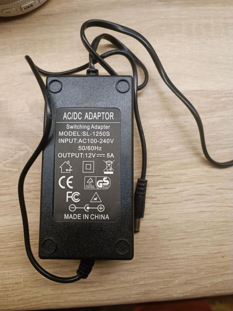

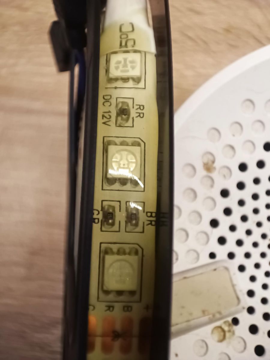

Dyskusja dotyczy przeróbki listwy LED RGB z pilotem na stałe ciepłobiałe światło sterowane przełącznikiem. Listwa posiada diody RGB oraz możliwość świecenia światłem ciepłym, jednak brak jest instrukcji obsługi. Propozycje obejmują pominięcie sterownika (modułu do pilota) i bezpośrednie zasilenie taśmy zasilaczem, podłączając plus zasilacza do plusa taśmy, a minus do wszystkich pinów R, G i B jednocześnie, co pozwala uzyskać światło zbliżone do białego. Wskazano, że jeśli sterownik ma pamięć ostatniego stanu, można ustawić barwę i używać włącznika do załączania i wyłączania taśmy. W przeciwnym wypadku konieczna byłaby modyfikacja sterownika. Zasilacz jest oddzielny i zasila sterownik, który jest modułem do pilota. Taśma posiada rezystory, co umożliwia użycie oryginalnego zasilacza. Autor może poradzić sobie z lutowaniem, ale ma ograniczoną wiedzę elektryczną. Ostatecznie zalecane jest pominięcie sterownika i bezpośrednie podłączenie taśmy do zasilacza, co upraszcza konstrukcję i eliminuje pilota, a przełącznik służy jedynie do włączania i wyłączania zasilania.
