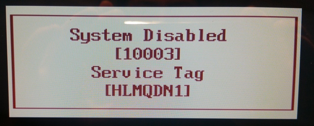

    Kupilem uzywke plyte do Della N7010, po odpaleniu okazalo sie , ze jest zalozone haslo na biosie. Plyta to DAUM9BMB6D0 REV.D.
    Jak sie pozbyc tego hasla ?
    #2 15753881
    Kolobos
    Spec od komputerów
    Posty: 85174
    Pomógł: 17169
    Ocena: 10451
    Po wpisaniu pare razy dowolnego hasla wyswietla sie jakis kod? Jezeli tak to podaj.
  • #3 15753909
    Szelma1
    Posty: 77
    Ocena: 14
    Tak wyswietla sie.

    #4 15753916
    Kolobos
    Spec od komputerów
    Posty: 85174
    Pomógł: 17169
    Ocena: 10451
    Sprawdz: clwalqt lub bvpbrk
  • #5 15753958
    Szelma1
    Posty: 77
    Ocena: 14
    Na jedynym i drugim podanym przez Ciebie hasle do biosu moge wejsc, ale nic nie moge ustawic, bo laptop wylacza sie po wyswietleniu biosu po 10 sekundach.
    Po odpaleniu systemu pracuje normalnie, nie wylacza sie.
