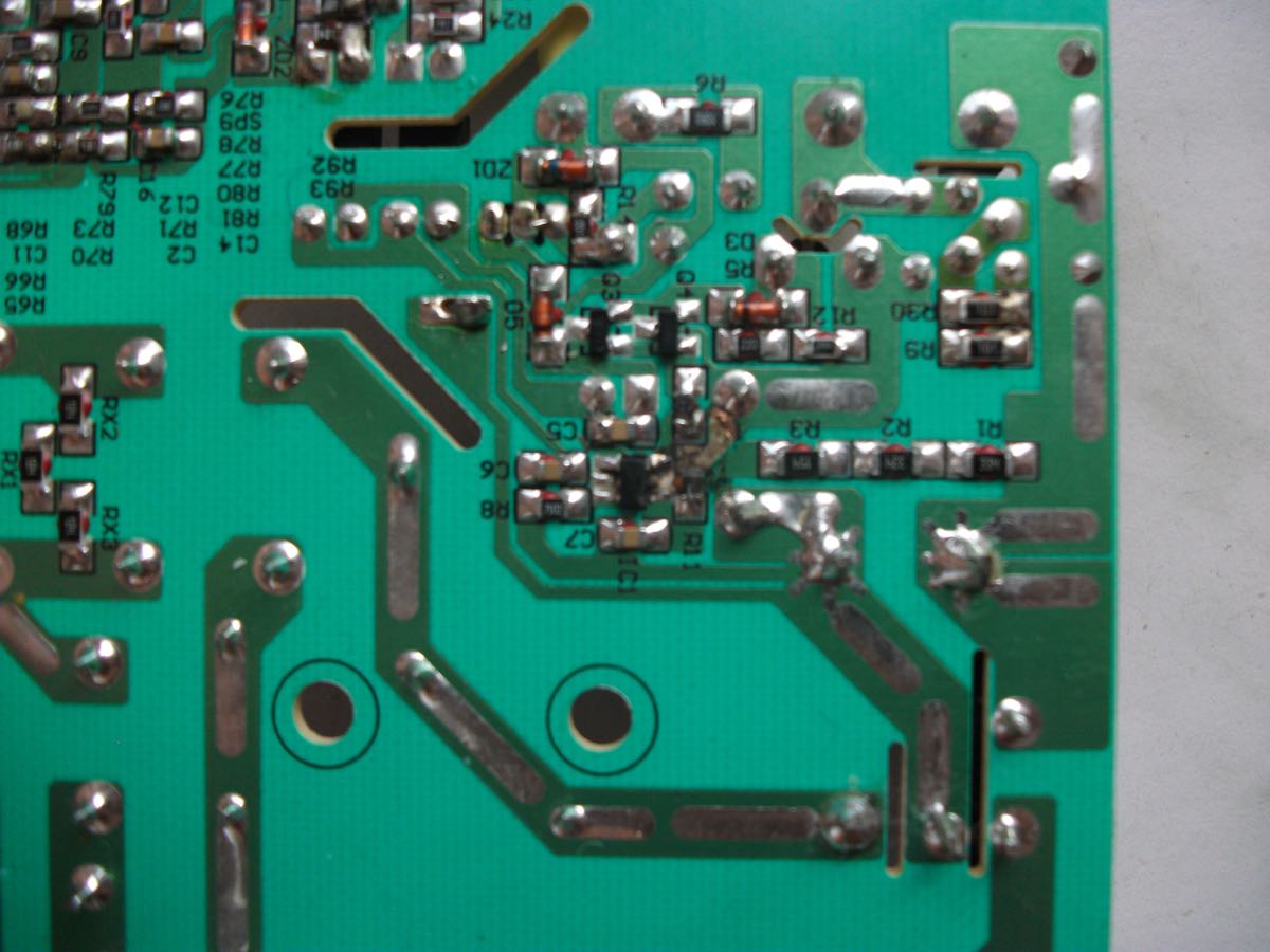

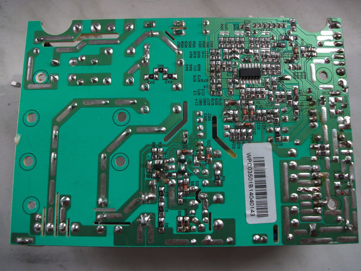

    Mam wielką prośbę do posiadaczy prostowników Yato YT-8301.
    Czy może ktoś z Was rozebrać swój prostownik i odczytać nominały 3 elementów?
    Kawałek blaszki pozostawionej przez chińczyków w prostowniku spowodował zwarcie i awarię.
    Wyleciał główny tranzystor przełączeniowy, przebity we wszystkich kierunkach (O ohm) i uległy uszkodzeniu elementy sterujące tranzystorem.
    Potrzebuje wartości dwóch rezystorów smd R11 i rezystora obok widać na zdjęciu, plus układu sterującego IC1. Są tam popalone ścieżki tak, że trudno go zidentyfikować, najprawdopodobniej jest to układ 6 nóżkowy w obudowie jak tranzystor SMD. Jedyne co mogę przeczytać na obudowie to Mc1. Ale za jasny gwint nie umiem znaleźć co to za komponent.
    Może kto pomoże.
    Zamieszczam zdjęcia płytki.

    R11 - 470R
    Ten obok (ponad) to: R4 - 22R
    Przetwornicy sam szukam, (to bodaj SOT-23 lub SOT-26) jeśli ktoś wie co to za kontroler byłbym wdzięczny.

    Posty: 5864
    Pomógł: 1053
    Ocena: 1702
    Temat dość stary, ale czy ktoś rozpracował co to za układ siedzi w tej przetwornicy ? Totalnie nic mi nie pasuje. U mnie układ ma oznaczeni "b1"
