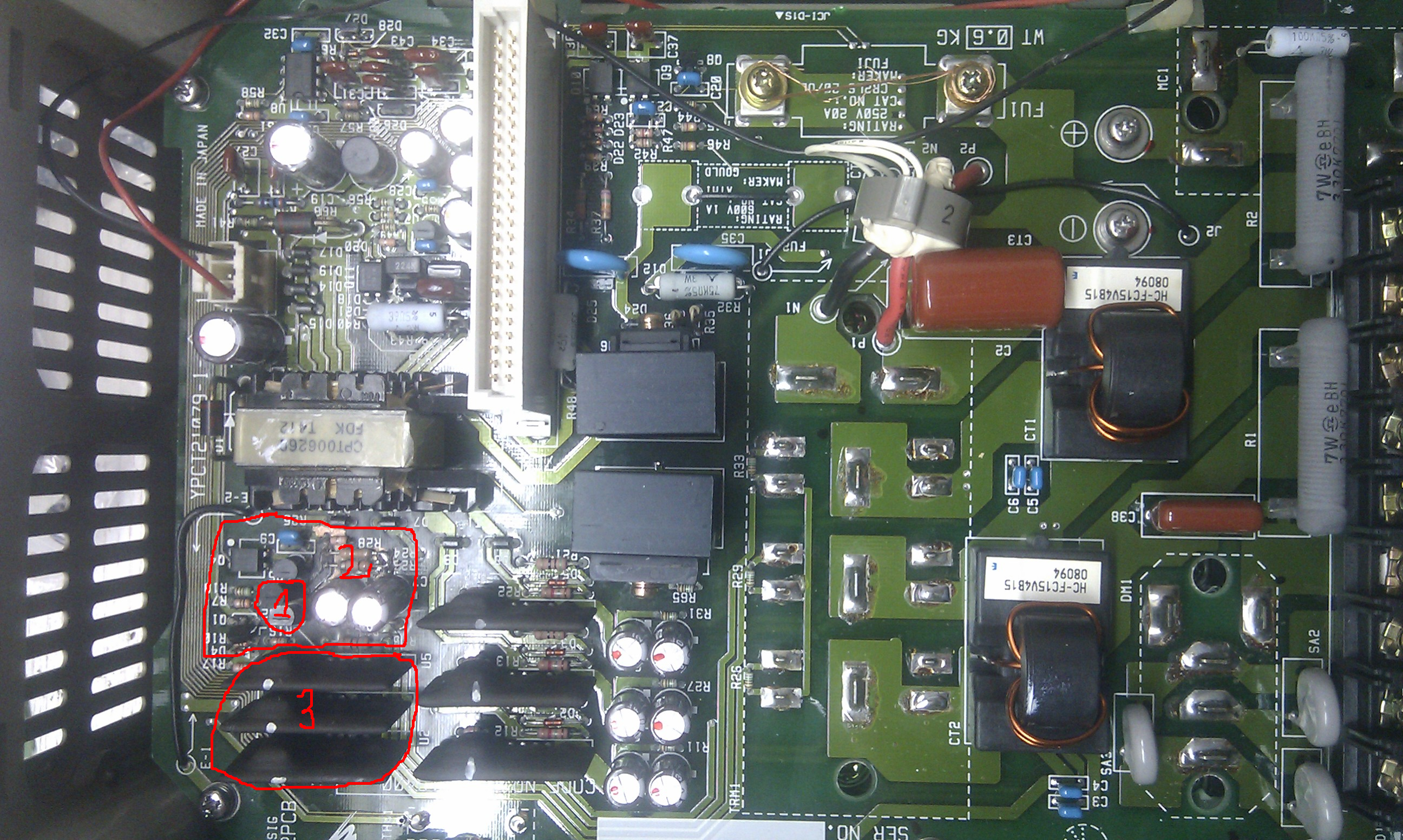

Jestem na etapie wymiany podzespołów w falowniku Yaskawa CIMR-G3A22P2.
Falownik po zalaniu leżał jakiś czas w magazynie i postanowiłem zająć się wymianom uszkodzonych podzespołów elektronicznych i wyczyszczeniem zalanego miejsca z nalotu w postaci tlenków.
Moje pytanie jest natury czysto teoretycznej i niekoniecznie musi dotyczyć dokładnie tego modelu falownika.
Otóż na załączonym zdjęciu powyżej zaznaczyłem trzy zbiory elementów:
1. tranzystory w układzie pary komplementarnej ( 2SA817A-Y 2SC1627A-Y )
2. voltage doubling charge pump ?
3. Igbt Gate Driver
Co do punktu 2 nie jestem pewny czy dobrze kombinuję. I tutaj proszę o wyprostowanie mojej radosnej twórczości. Układ złożony z czterech tranzystorów zasila trzy drivery, które z kolei sterują tranzystorami dolnymi modułu IGBT ( od strony napięcia ujemnego ).
Schemat podobnego układu na tranzystorach znalazłem w internecie, oto on.

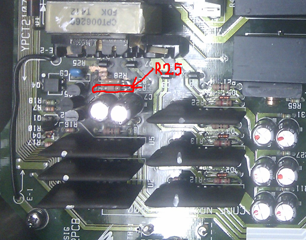

Wyjaśnię tylko jeszcze po co mi to. Otóż podczas rutynowej podmianki skorodowanych elementów okazało się, że rezystor R25 jest uszkodzony a jedynie co można z niego odczytać to dwa pierwsze paski kodu czerwony i czarny. Próbuje więc znaleźć analogiczny układ do tego jaki został zastosowany w moim falowniku i rozwikłać zagadkę dotyczącą wartości rezystora.
Zauważyłem zasadniczą różnicę w sposobie zasilania driverów tranzystorów dolnych i górnych, jednak nie bardzo mogę znaleźć w internecie informacje na temat zasadniczych różnic w sposobach zasilania obydwu sekcji, tak je nazwę, sterowania tranzystorów igbt.
Proszę o wyrozumiałość, jeżeli użyłem terminów nie do końca fachowych.
