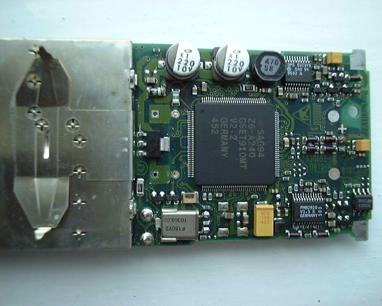

    Witam. Z dnia na dzień sinus słuchawka Sinus 43 przestała działać, nie reaguje na nic, nie włącza się. Gdy stawiam na ładowarkę zapala się sygnalizacja ładowania na 2 sekundy i gaśnie. Wstawiałem różne aku - nic nie dało.
    Cóż być może?

    Najprawdopodobniej jest uszkodzony bezpiecznik w słuchawce.

    Nie znalazłem w słuchawce bezpiecznika. Czy mógłbyś naprowadzić mnie gdzie on się znajduje i jak wygląda? Szukałem ja oraz kolega mający jakieś pojęcie o elektronice i nic.

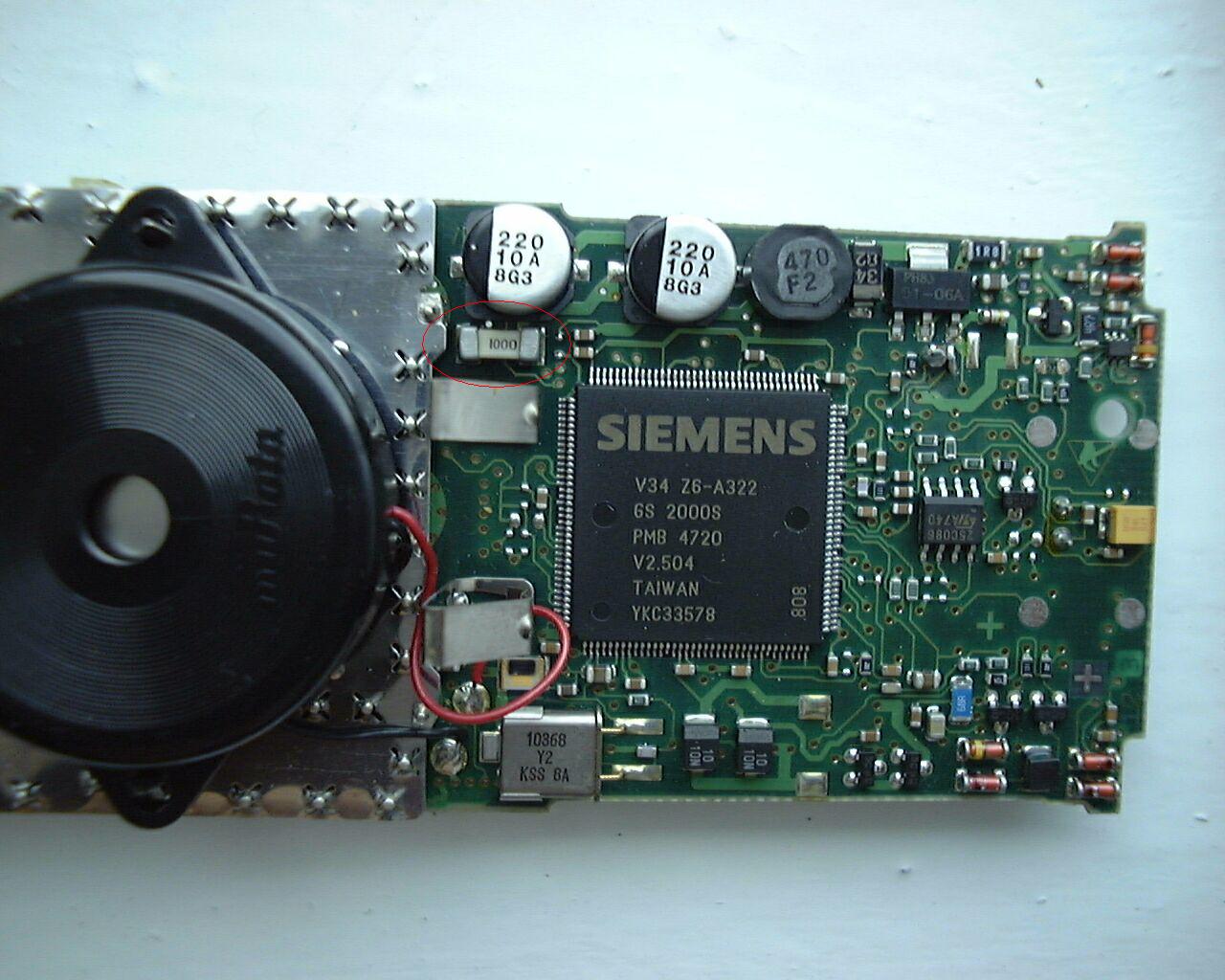

    Nie mam akurat w naprawie tego modelu Sinusa 43 (czyli Gigaseta 1000) ale mam podobne gigasety na których widać dwa rodzaje bezpieczników smd.
    Przy tym pierwszym wylutowane są blaszki stykowe do akumulatorków.
    Przypuszczam, że teraz znajdziesz ten bezpiecznik.

    Tak było. Dzięki za zdjęcia. Skąd tylko wziąć taki bezpiecznik, jaki on ma symbol, jak się nazywa? Tymczasowo go cieniutkim drucikiem zwatowałem i działa, ale na dłuższą metę chciałbym go wymienić.

    Cieszę się, że ci pomogłem. Staram się zawsze wstawić bezpiecznik z innego aparatu, jednak gdy nie mogę znaleźć to wyciągam "drucik" z bezpiecznika szklanego i przylotowuję bezpośrednio do druku. Jeżeli jest trochę miejsca to wstawiam np. bezpiecznik miniaturowy z końcówkami do druku i przylutowuję mu krótkie przewody i umieszczam w wolnej przestrzeni, możliwie blisko oryginalnego.
