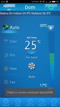

    Cześć wszystkim,

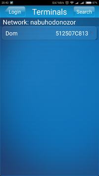

    niedawno zamontowałem sobie klimę Midea mission wraz z modułem WIFI (Midea Smart Kit SK-101), dzięki któremu powinienem mieć możliwość sterowania klimą z każdego miejsca na świecie przez apkę na smartfonie.
    Problem natomiast jest następujący: klimę bez problemu paruję z moją siecią WIFI, aplikacja ją wykrywa, ale na tym koniec - nie da się dalej nic zrobić, tylko same błędy jak w załączonym screenie. Kilka razy udało mi się jedynie, że apka odczytała temperatury i raz wyłączyła klimę.
    Czy ktoś z Was miał podobny problem i sobie z nim poradził ? Z góry dziękuję za pomoc.
    I jeszcze jedno - w Google Play są dwie aplikację Midea Smart, problem jest identyczny.
    Midea + WIFI = problem - Sterowaniem klimą przez WIFI nie działa Midea + WIFI = problem - Sterowaniem klimą przez WIFI nie działa Midea + WIFI = problem - Sterowaniem klimą przez WIFI nie działa

    net mam z Vectry, modem Cisco, do któego się dostałem i port 6044 otwarłem. Już myślałem wcześniej, że to jego wina, dlatego postawiłem na innym routerze najprostszą sieć wifi - nic to nie zmieniło - ten sam błąd...

    Mając nawet zmienne apka winna chodzić wybierając opcję LOCAL, a problem jest ten sam. Midea + WIFI = problem - Sterowaniem klimą przez WIFI nie działa

    Mam podobny problem. Trzy 'splity' Midea Mission wszystkie z dodatkowym modulem wifi SK101. Na telefonie z androidem zainstalowalem aplikacje 'Midea Smart' i dodalem wszystkie trzy urzadzenia. Jednak przy probie polaczenia z ktorymkolwiek pojawia sie blad 'Operating Failure, Please Retry[6044]'. Po prawie godzinie probowania i googlania zainstalowalem aplikacje 'Midea Smart' na zony iPhonie i wszystko odrazu dzialalo jak powinno.
    Zatem, wyglada na to ze jest to wina aplikacji na androida.
    Jak bede mial chwile to napisze maila do firmy Midea i zobaczymy co mi poradza.
    PS. Patrzac na twoje screeny widze ze uzyles innej aplikacji 'MSmart', gdzie rekomendowana w instrukcji jest 'Midea Smart'. Jednak rezultat mamy taki sam :)
