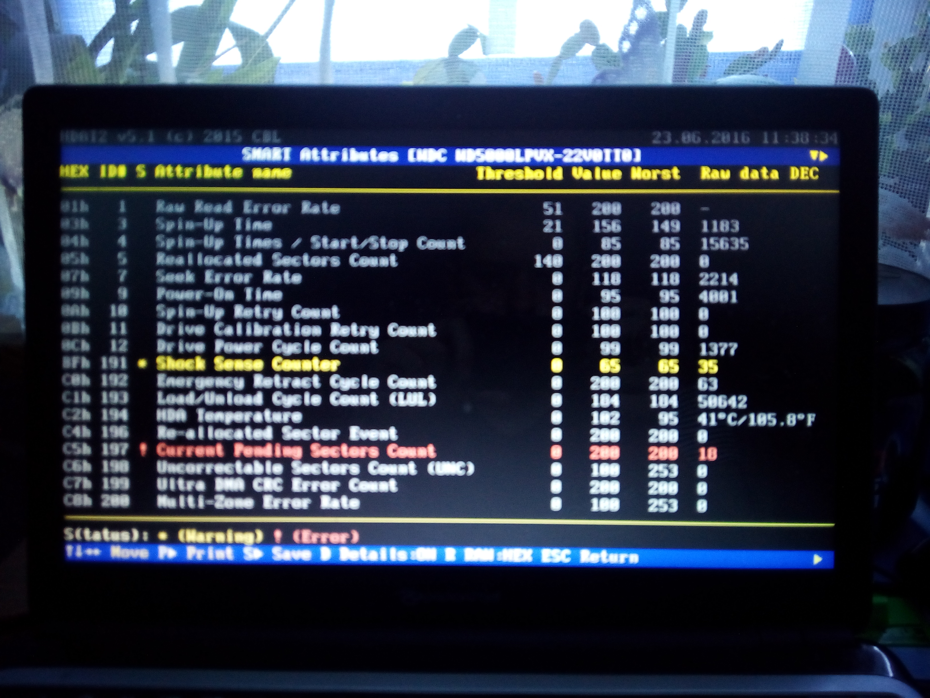

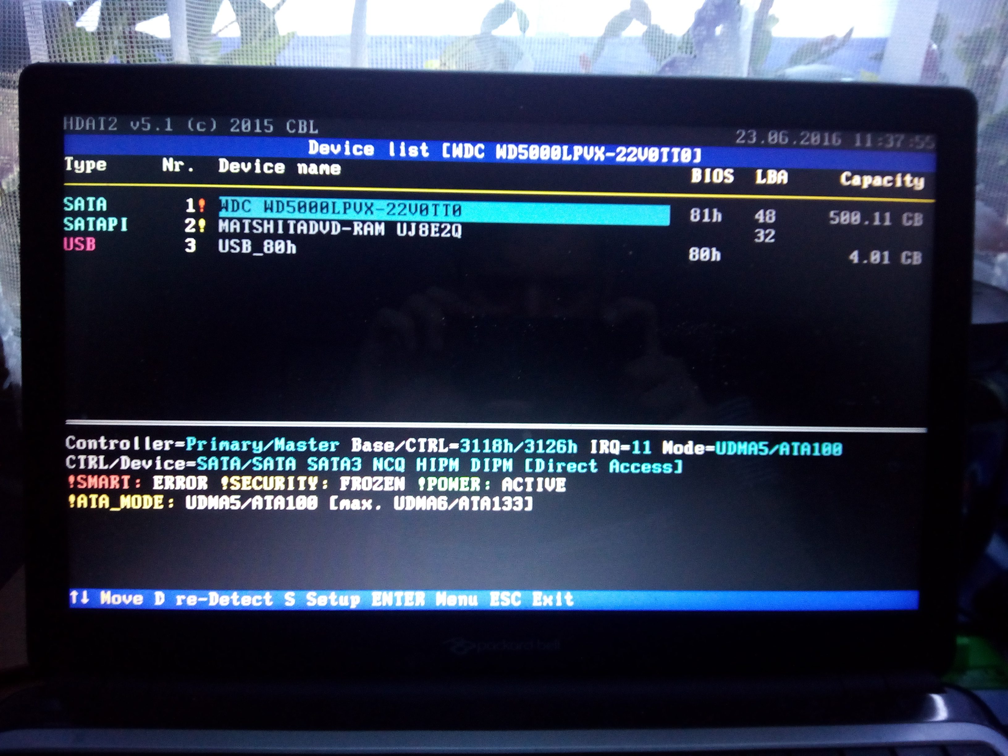

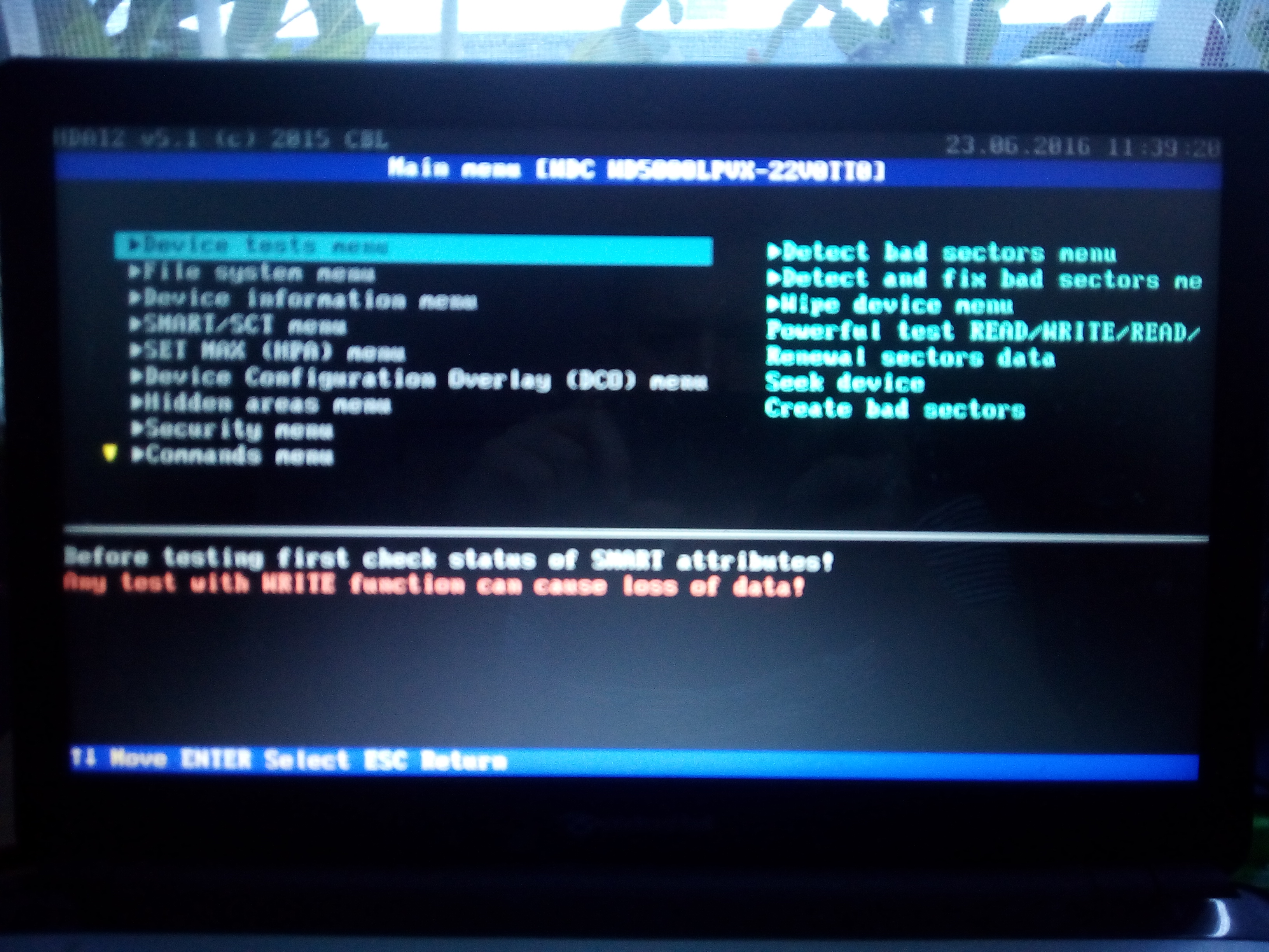

    Wczoraj podczas użytkowania laptopa z dyskiem wymienionym w temacie, system win 7 pojawił się bluescrean, od tego czasu system się nie uruchamia. Nowego systemu tak że nie mogę zainstalować. Obawiam się że jest to wina dysku twardego. Załączam zdjęcia z programu hdat2 v5.1.
    Moje pytanie czy da rade jakoś to odratować bez konieczności kupna nowego dysku?

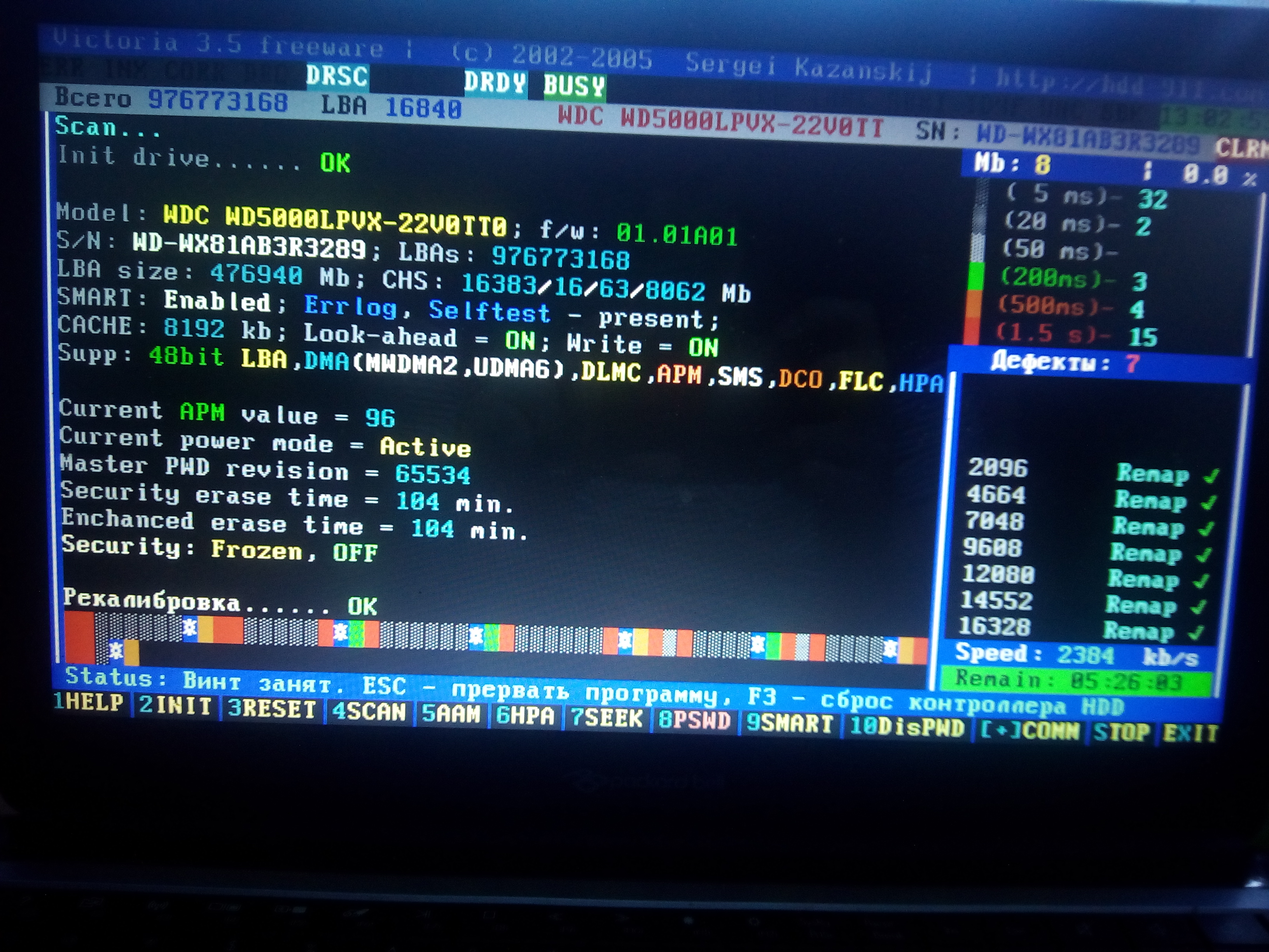

    Np. Victoria -> http://floj.ru/files/vcr35r.iso (nie wiem czy ta wersja nie jest tylko po rosyjsku, ale na google znajdziesz tez angielska jest np. na plycie z hirens bootcd).
  • #5 15763456
    casio1155
    Posty: 48
    Ocena: 5
    Okey pobrale. Victoria i wybralem clasic remaip . Po minucie skanowania mam dopiero takie cos
    Pewnie troche poczekam :/
    Jest szansa ?
    Czy oplsca sie wogole czekac kilka /kilkanascie godzin
    Nie powinno być tak źle do remapowania nie ma wielu sektorów.
    Proponuję zaczekać. Będzie można określić stan HDD.
    Gdyby były problemy można spróbować jeszcze program Vivard.

    Jak na razie to za dobrze to nie wyglada.

    Predkosc spadla do 60kb/s
    Od tego momentu stoi w mirjscu

    W takim razie konieczne będzie zerowanie.

    Odpaliłem zerowanie całego dysku jednak prędkość podobniez nie zadowala oraz nalicza dużo errors.
    Od czego takie coś się robi może będę wiedzieć jak uniknąć tego w przyszłości. Dysk podobniez jak komputer ma 13-14 miesięcy pamiętam że nigdy z dyskiem nie było problemu. Chyba z 5-6 miesięcy temu sprawdzałem go programem cristaldisk, lokator robił to przy okazji też sobie przeskanowalem i był 1 błąd a tu nagle jeden bluescrean i cały dysk pada.

    To kup nowy dysk, bo ten to juz zlom z tego co widac.

    No chyba właśnie tak będzie trzeba zrobić co do tego zerowanie to sobie odpuściłem bo patrząc na ilość sektorów, liczby której nawet nie potrafię wymowic a po 2 godzinach nie poszedł nawet 1%. Jutro pójdę na miasto zobaczyć czy coś się znajdzie w ciekawej cenie. Dziękuję wszystkim za pomoc.
