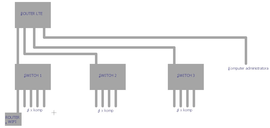

    Planuję zmodernizować sieć w małej firmie.
    Aktualnie głównym dostawcą neta jest TP - niestety jest to totalne (...) - tzn firma jest na kompletnym pustkowiu gdzie łącze pozwala na max 5MB download'u i max 1MB upload'u.
    Stwierdziłem, że jedynym słusznym rozwiązaniem jest internet LTE jednego z operatorów.
    Po zastosowaniu masztów i anten osiągnąłem 40MB download i 7MB upload z Orange.
    Teraz chciałbym ten internet rozprowadzić po firmie.
    I tu pytanie:
    Czy istnieje jakieś urządzenie czy router, do którego będę mógł wpiąć dwa źródła internetu i zdalnie przełączać pomiędzy jednym i drugim albo w przypadku braku lub zwolnienia jednego ze źródeł internetu urządzenie automatycznie przełączało się na aktywną dostępną sieć?
    Teraz to wygląda tak:
    - Huawei E3372 + anteny zewnętrzne
    - E3372 wpięty w router LTE TP-link TL-MR3420
    - z Routera WI-FI na kilka komputerów
    - z Routera RJ-45 do switch'a i kablami na kolejnych kilka komputerów
    Tyle, że ten system pozwala tylko na korzystanie z internetu mobilnego a ja chciałbym do całej tej sieci zapodać jeszcze NEO w razie braku lub kiepskiej jakości LTE (np podczas złej pogody)

    Tego routera WIFI w którego mam wpiąć Huawei E3372 (po USB) jeszcze nie kupiłem i obawiam się, że nie będzie mi potrzebny taki router z WIFI o czym napiszę później.
    W związku z tym pytanie - czy możecie mi polecić jakiś w miarę dobry i w miarę tani router bez WIFI a tylko z wyjściami RJ-45 w którego będę mógł wpiąć Huawei E3372?
    Dobrze by było żeby miał przynajmniej 4 wyjścia LAN
    Jak polecicie mi Router zgodnie z powyższa specyfikacją to narysuję wstępnie jak bym to chciał zrobić :)
    No a później będę oczekiwał krytyki i podpowiedzi :)
    Póki co bez łączenia dwóch sieci widzę to tak:
    Każdy switch będzie w oddzielnym pomieszczeniu z możliwością podłączenia do 4 komputerów.
    Dodatkowo pod switch nr 1 będzie podłączony royuter Wi-fi
    Co o tym myślicie? Dobrze czy lepiej coś zmienić.
    Najdalszy switch będzie podłączony do routera kablem 30m
    Router z funkcją przełączania między dwoma źródłami internetu w małej firmie

    Jeżeli chcesz korzystać z LTE jako główne łącze kupił bym jakiś router z SIM. Modem USB to słaby pomysł w profesjonalnych rozwiązaniach.

    Tak jak napisałem wyżej:
    Co o tym myślicie? Dobrze czy lepiej coś zmienić?
    Switch nr 1 będzie podłączony do routera kablem 30m

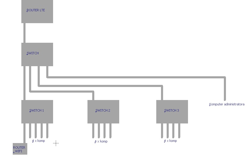

    A poniżej wersja druga gdyby router LTE miał tylko jedno wyjście LAN
