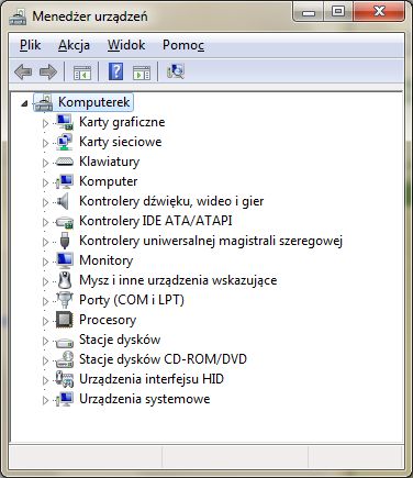

    Czy widać ja w managerze urządzeń ?

    Nie widać. W urządzeniach - drukarki . Inne drukarki są zainstalowane a tej nie ma.

    Nie o to pytam czy na tym ekranie widać jakieś niezainstalowane urządzenie?

    W menedżerze urządzeń w ogóle nie widać drukarek. ale pojawiła się nowość w wykazie urządzeń i drukarek pojawila się ta drukarka o nazwie HITI S420 ale z sterownikiem zainstalowanym przez instalatora Windows czyli jest to sterownik Microsoftu ale nie da się wydrukować czegokolwiek z programów graficznch po wybraniu tej drukarki prawdopodobnie ponieważ nie jest to sterownik pochodzący od producenta czyli od HITI

    Jeśli to drukarka na USB to jest widoczna.... niekonieczne jako drukarka... chodzi mi o ustalenie ciągów PID i VID. Czy najpierw instalowałeś sterownik a potem podłączyłeś drukarkę? i Jeszcze jedno skąd pobrałeś sterownik wskaż dokładnie który plik

    Przepraszam, działa jednak sterownik Microsoftu. Chyba jeszcze były problem stykowe. Dziękuję za pomoc.
