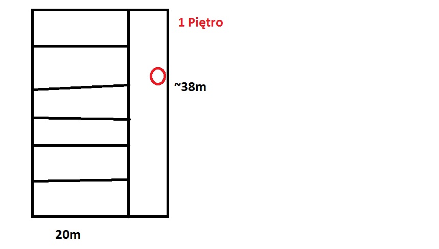

    Witam, czy taka wymiana polepszy zasięg WiFi ?
    Obecnie łączy się z parterem do LiveBoxa, jest na 1 piętrze przy oknie a budynek 2 piętrowy, jest to taki nieduży hotel. 2 piętro wygląda odwrotnie.
    Czy nie bawić się i zastosować repeater (z dwa co najmniej)

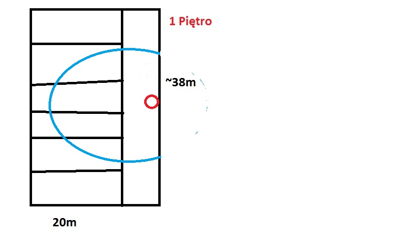

    To jest plus że innych sieci nie ma (jedynie LB i moje, bo to po sąsiedzku także można dostosować kanały) Tak właśnie myślę co zrobić bo nie ma jak kabli pociągnąć. 2,4Ghz ma lepszy zasięg, a że są pokoje to myślę zostać przy tym.
    Jest jeszcze Opcja co by w koszty nie wchodzić połączenie kablowe LB plus jakiś AP a do tego AP wrzucić na 2 piętro tego g.duo z lepszymi antenami. Przy 8dBi te 27,5 stopnia powinno się chyba rozproszyć.

    Z zasady taka zmiana anten nie powinna w ww. sytuacji zmienić zasięgu. AP mają jakąś moc, stacje klienckie także, a ich odbiorniki charakteryzują się jakąś czułością. Co da skupianie wiązki (antena o wyższym zysku) jak i zaraz potem i tak to jest rozpraszane przez ściany. Podobnie ze stropami. Spotkałem się z takimi, gdzie tłumienie dochodziło do 40dB.
    Nie mając szczegółów odnośnie konstrukcji ścian i stropu - można sobie wróżyć z fusów.
