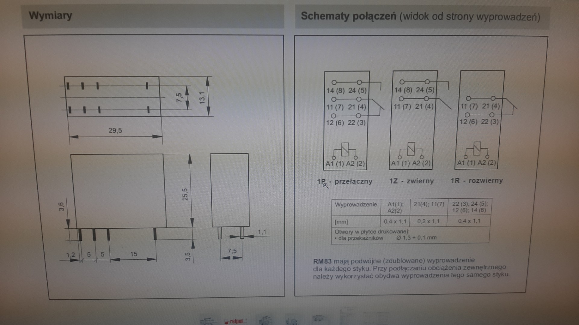

  • #4 19388901
    maaarccc
    Posty: 30
    Ocena: 3
    U mnie też uległ awarii przekaźnik RM-81R w zamrażarce Mors 223. Symbol R świadczy o tym że jest to przekaźnik rozwierny.przekaźnik ten był produkowany przez firmę Relpol obecnie niedostępny ale poszukałem i znalazłem zamiennik
    Zamrażarka Mors TZ 121C - Agregat nie startuje, uszkodzony przekaźnik rozruchowy
    RM-83-1011-25-1024 1P . Ma 8 nóżek bo jest przełaczny. U mnie te 2 dodatkowe nie beda wykorzystane. Wymiary pasują.
    • Zamrażarka Mors TZ 121C - Agregat nie startuje, uszkodzony przekaźnik rozruchowy Resized_20210413_124332.jpeg (281.48 KB) Musisz być zalogowany, aby pobrać ten załącznik.
