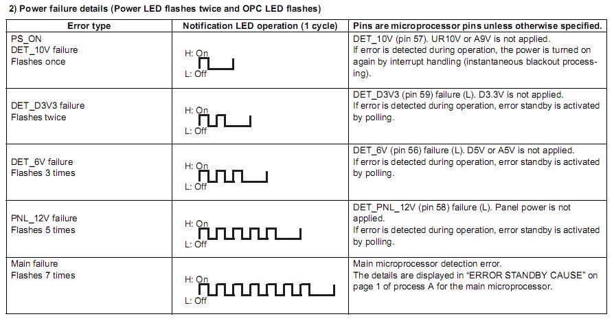

    Witajcie.
    Naprawiłem BU5V.
    Teraz dioda mruga tak:
    Nie wiem jak to policzyć...
