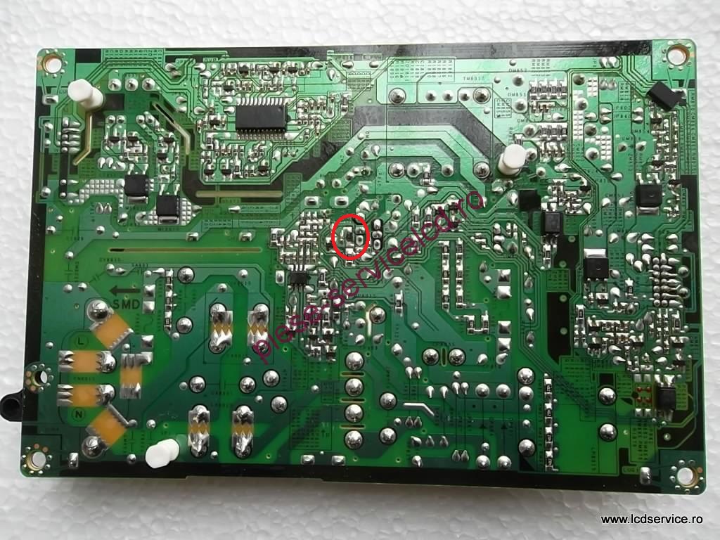

[Rozwiązano] Samsung LE32E420E2W - zasilacz BN44-00468A jaka wartość diody zenera?

    Ponieważ BN44 -00468a power board to
    stby: STRW6052s
    PFC : IC801S-6С10N40 =SPC7011F+KF10N60NF)
    SEM2106
    czyli zapewne coś w zasilaniu IC801s , trzeba rozrysować sobie (na szybko) pod który pin. IC801 odłaczona i
    ... szukać w opisanych rozwiązaniach np. na tym forum.
    * SPC7011F = FA5695N
    O ile pamiętam ? to chyba 13V (lub 15V) jeśli pin.8-Vcc (':cry:') głowy nie dam

    Ta dioda zenera jest na 15V.
