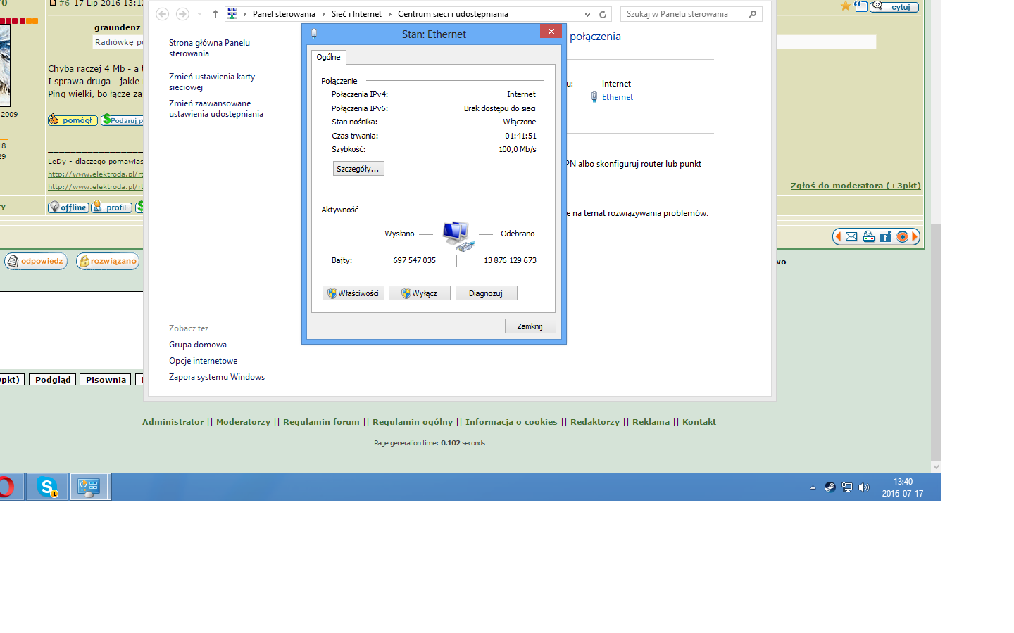

  • #8 15813137
    KOCUREK1970
    Specjalista Sieci, Internet
    Posty: 35567
    Pomógł: 3849
    Ocena: 5466
    I co ma niby z tej fotki wynikać? - to, że Twoja karta sieciowa ma ustawiony link na 100 Mb - tylko co to ma wspólnego z prędkością netu?.
    Nie pytałem o ustawienia karty sieciowej, tylko podanie parametrów internetu.
  • #10 15813206
    kemotix
    Posty: 175
    Pomógł: 27
    Ocena: 69
    Pokazuje ale bez jednostki czasu.
    Interesuje nas ile możesz wysłać megabitów na sekundę, a nie ile ich w sumie wysłałeś.
    0,5Mb/s + radiówka - bez zmiany planu na szybszy (z większą przepustowością wysyłania) nie ma szans na lepsze pingi, a i taka zmiana raczej na nic się zda.
    Oczywiście zadzwoń jutro i porozmawiaj z ISP.
  • #11 15813232
    KOCUREK1970
    Posty: 35567
    Pomógł: 3849
    Ocena: 5466
    Biorąc pod uwagę, że mówimy tu o 4 Mb DL - to test wskazuje, że wysył wynosi w tym przypadku 500 KILOBITÓW - daje nam to 62,5 KILOBAJTÓW realnego przesyłu - a w tle działają też inne usługi, które coś do netu wysyłają.
