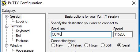

    No więc tak dwa pytania:
    1.Czy RX na konwerterze i RX w routerze to jest to samo czy trzeba przemienić (w sensie rx z routera do tx konwertera itd)?
    2. Czy ustawienie putty takie jak na załączniku jest poprawne?
    Póki co po przylutowaniu kabelków do vcc gnd rx i tx i podłączeniu do putty nic się nie wyświetla
    • Tp link TD-W8970 - Nie startuje po wpięciu do kontaktu putty.JPG (26.33 KB) Musisz być zalogowany, aby pobrać ten załącznik.

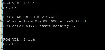

    Udało mi się już wszystko podłączyć jednak wyświetla się takie coś w pętli i nie umiem tego przerwać (próbuje naciskać "t" tak jak w poradniku), ktoś wie o co chodzi?
    • Tp link TD-W8970 - Nie startuje po wpięciu do kontaktu tplink.JPG (16.04 KB) Musisz być zalogowany, aby pobrać ten załącznik.
  • #10 15819102
    aston729
    Posty: 55
    Ocena: 19
    Pomógł tryb UART przy odpalaniu trzeba zewrzeć masę z lewą stopką rezystora R225
