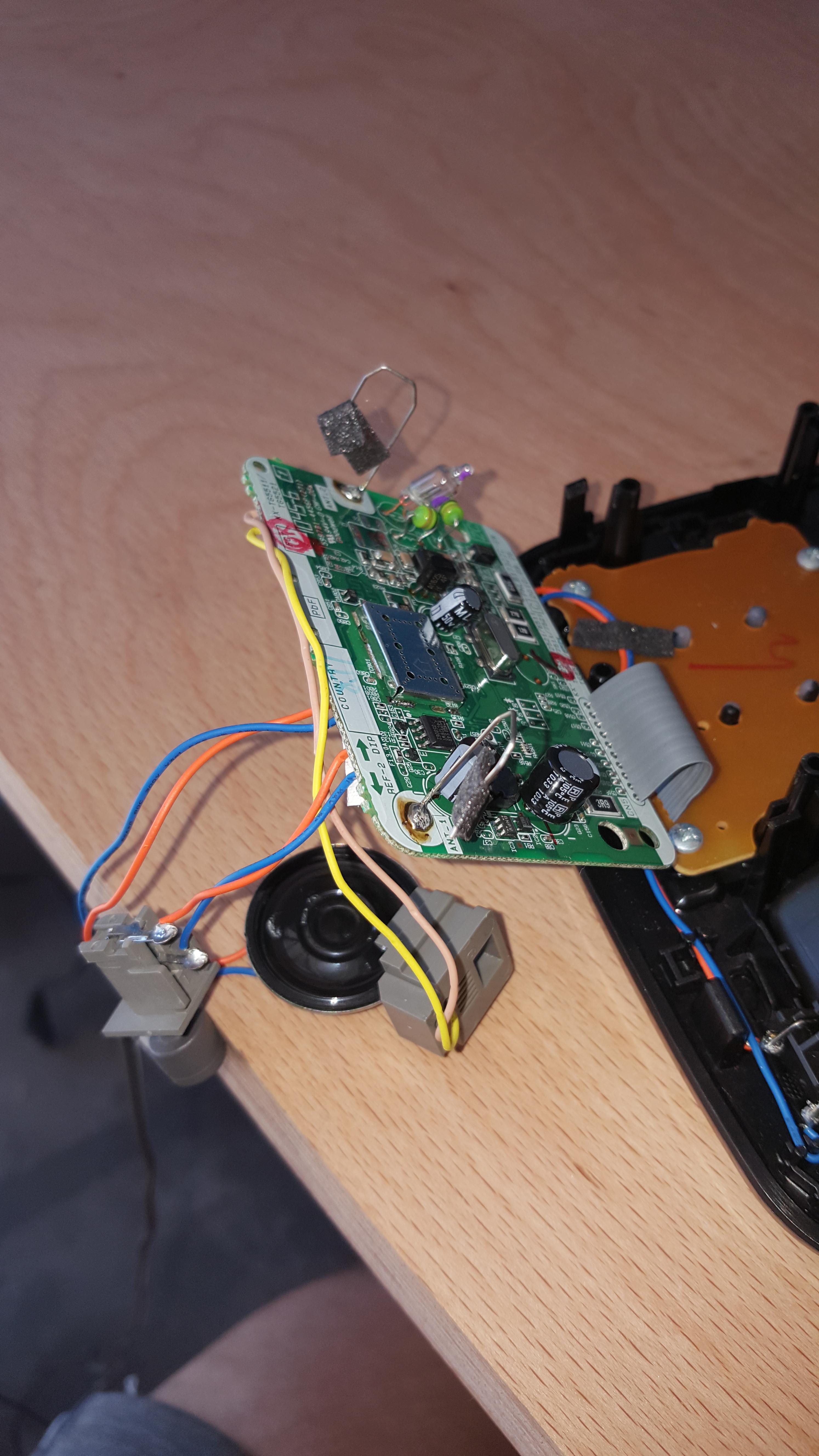

    Witam wszystkich , jestem nowym forumowiczem który od niedawna stawia czoła elektronice. Otóż mam pytanie do tego konkretnego modelu, ponieważ od momentu uderzenia piorunu nie działa. Po rozebraniu okazało się , że tranzystor a1972 jest pokruszony. Element został wymieniony na nowy jednak telefon nadal nie działa. Co ciekawego udało mi sie zauważyć to to , że po pomiarze multimetrem prądu na wejściu zamiast 6.5V pokazuje 1.63V . Proszę o jakieś wskazówki , może ktoś już coś takiego robił. (Załączam zdjęcie)

    Nie wiem co masz na myśli pisząc ,, na wejściu"
    Prąd mierzy się w amperach (A).
    Zacznij od zasilania, sprawdź inne elementy czy nie mają zwarcia (półprzewodniki).
    Zmierz czy chociaż pamięć jest zasilana (24c128).
    Po piorunie spalony tranzystor to może być tylko wierzchołek góry lodowej.

    Nie koniecznie chodziło mi o prąd lecz napięcie. Jutro posprawdzam to dokładnie i dam znać. Co do wejścia to chodzi mi o tą wtyczkę gdzie wpina się zasilanie.
