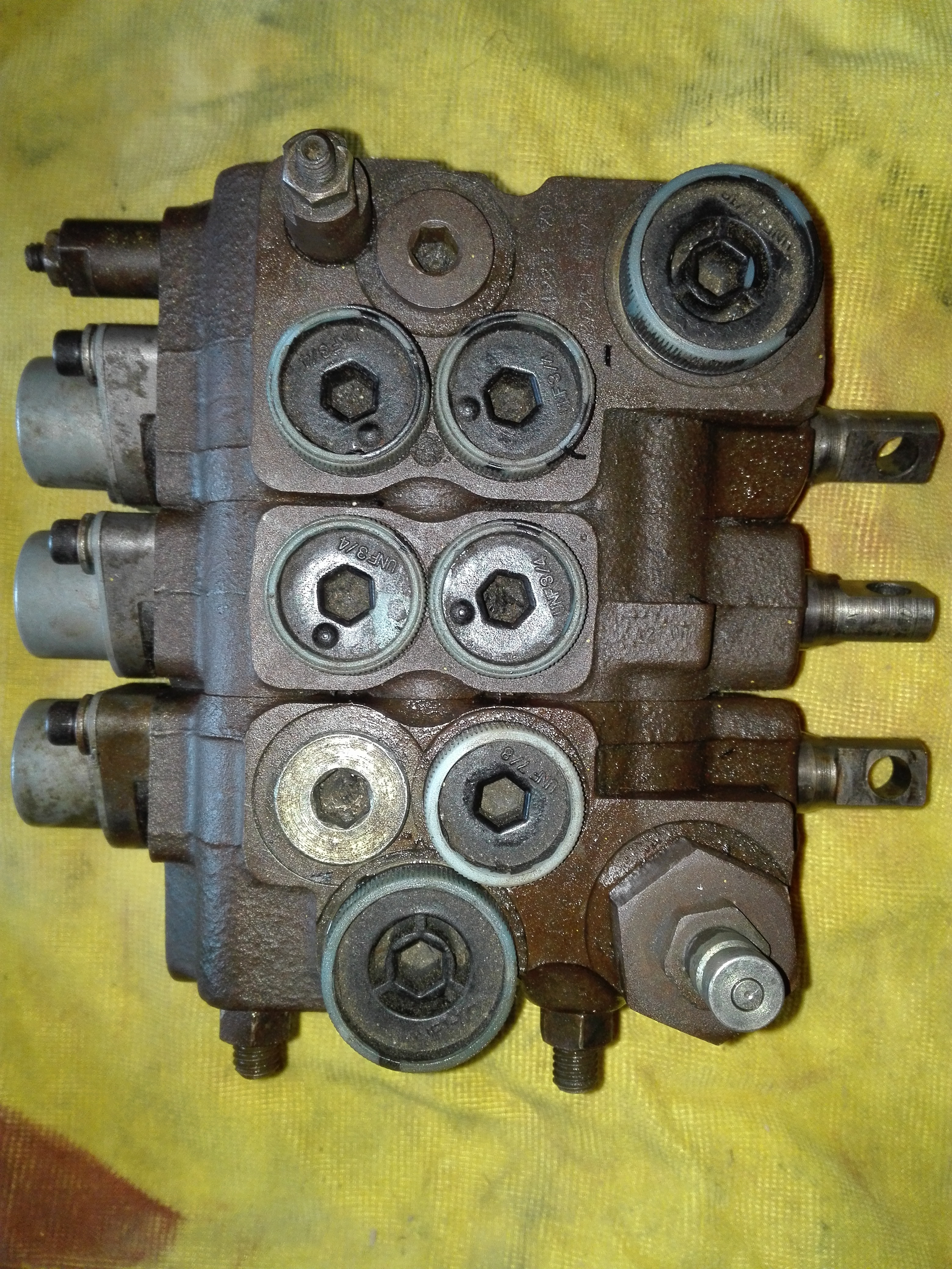

    Kupiłem jakiś czas temu rozdzielacz od wózka daewoo. Jest on trzysekcyjny. Jedna sekcja obsługuje siłownik jednostronny, pozostałe dwie są do dwustronnych. I tu pojawia sie moje pytanie. Bo o ile przy wysuwaniu silownika nie ma problemu to przy powrocie nie ma przejścia oleju z silownika do powrotu rozdzielacza. Czy cos podpinam nie tak? Mógłby mi ktoś opisac ten rozdzielacz? Podać jakieś informacje jak go podłączyć? Dołączam zdjecia zdjęcia opisywanego elementu. Z góry dziękuję za pomoc. Rozdzielacz hydrauliczny - powrót oleju z siłownika

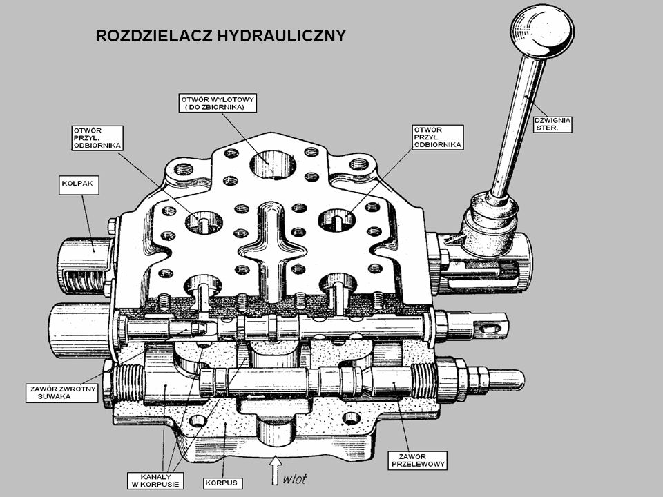

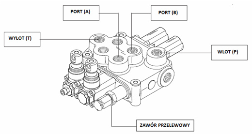

    A nie podpiąłeś odwrotnie przewodów zasilającego i powrotu?
    Powinno być podpięte tak

    Raczej jest dobrze podłączony. Nie wiem tylko po co jest to zaslepione złącze przy zaworze przelewowym. Powrót jest chyba zawsze przy zaworze przelewowym.

    w tym wlasnie problem ze nie mam tych wyjsc oznaczonuch i liczyłem na to ze ktoś podpowie. Z tego co mi wiadomo to zawory bezpieczenstwa zawsze sa chyba montowane przy powrocie. Dodatkowo w moim rozdziwlaczu obok zaworow bezpieczeństwa jast zaslepione wyjscie. Nie wiem do czego ono służy. Pod korkiem jest sprezyna i taki specjalny tloczek. Moze to do podłączenia kolejnego rozdzielacza szeregowo...

    Dzięki za wszystkie podpowiedzi. Zmieniłem miejscami zasilanie i spływ oleju. Dodatkowo okazało się że zawieszal sie ten tłoczek pod korkiem obok zaworu bezpieczeństwa. Zmontowalem dzisiaj uklad z pompą wspomagania od vw i silownikiem dwustronnym. Wszystkie sekcje działają poprawnie. Dziękuję i pozdrawiam
