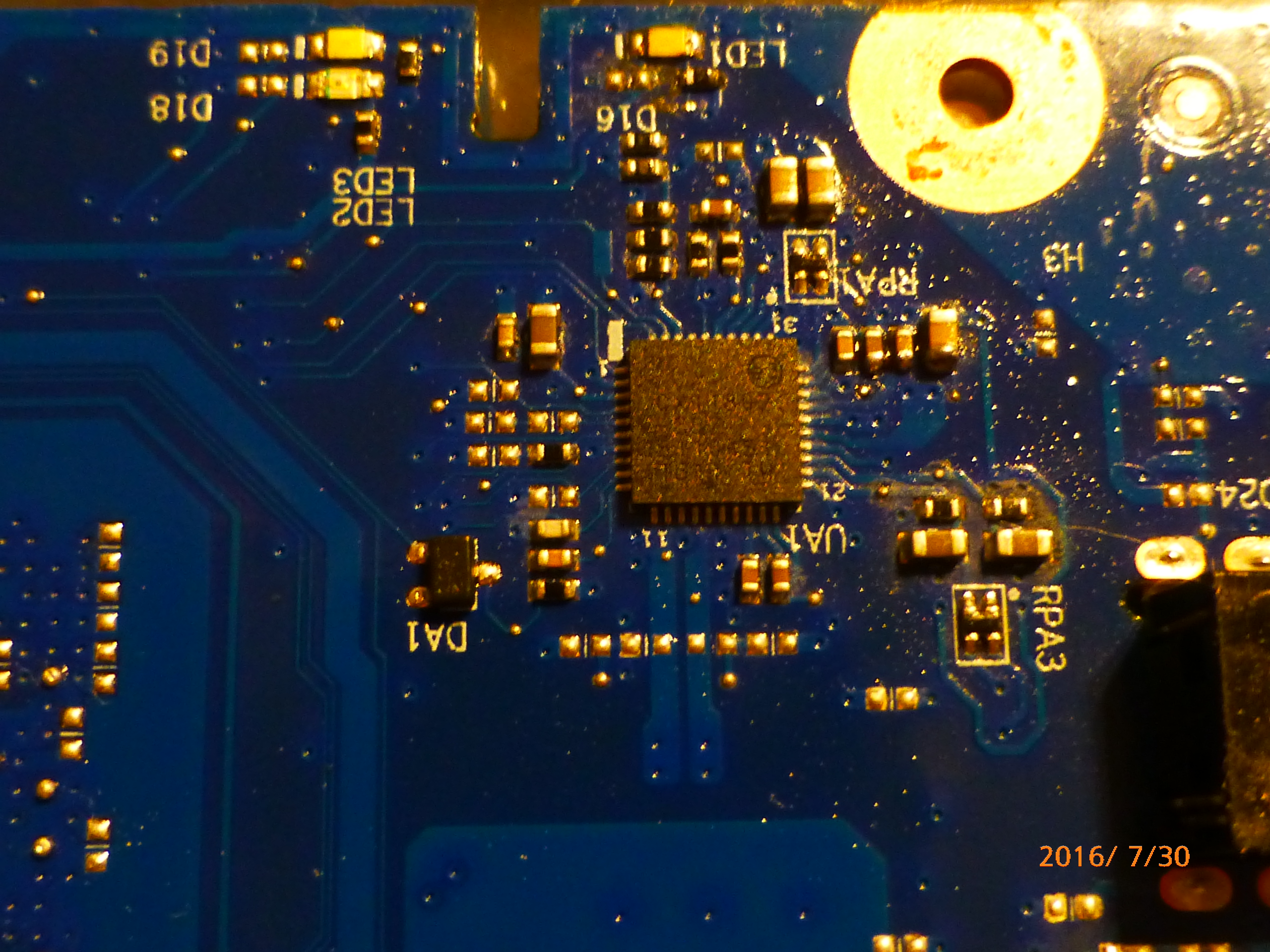

    Przesyłam zdjęcia płyty.

    Masz mb NM-A681 rev.1.0, czyli
    - KBC IT8586E (128kB)
    Nie widać opisów układów scalonych na foto.
    Podaj nazwy układów scalonych na foto w ok. wyj. na słuchawki / głosniki.
    Firma Lenovo w serii NM-Axxx stosowała ten sam KBC i tor audio oparty o układ :
    1. ALC 283, ALC282 w obudowie MQFN48 (czyli kwdrat 12x4)
    2. CX20671, CX20752 (sporadycznie)

    Podaj oznaczenie kodeka, zaczyna się od CX.....bo mizerna jakość foteknie pozwala na zidentyfikowanie.

    Oznaczenie jest na zbliżeniu. Laptop Lenovo Ideapad 100-15IBD, po zalaniu cichy trzeszczący dzwięk Laptop Lenovo Ideapad 100-15IBD, po zalaniu cichy trzeszczący dzwięk

    Na początek pomiary napięć z wyprowadzeń 11, 13, 16, 18, 27, 28, 29 układu, następnie pomiary osyloskopowe sygnału na wyjściu 15-17, 12-14 po uruchomieniu generatora testowego na laptopie.

    W tym modelu (innych ) ten CX11802-33Z
    płyta; NM-A681
    Układ fabryczny : CX11802-33Z , cena sklepowa 35pln
    Zamieniony na: CX20752-21Z , Link_ datasheet, ok.4-6.$ lub ok.27pln
    * także na CX20757-11Z € 7.50
    * Link
    W SM na NM-A271 strona 43 masz układ pracy audio CX20752-11z
    Poniżej np.podano wart. napięć we wskazanych pin.
