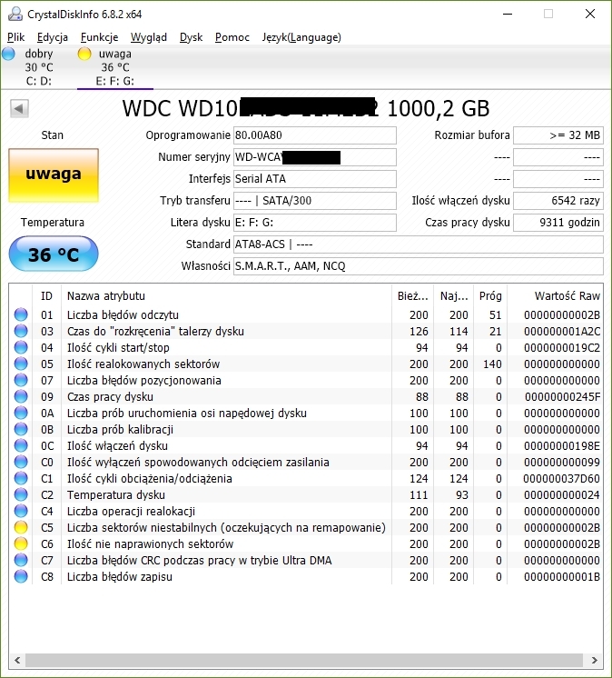

    Nabyłem używany dysk twardy WD 1TB.
    Przepartycjonowałem go sobie w gparted pod Linuxem.
    Na dysku jest obecnie sporo danych, których nie mogę przenieść gdzie indziej.
    Crystal Disk Info pokazuje mi, że na dysku są niestabilne sektory.
    Co mogę z tym zrobić bez utraty danych?
    Nic. Potrzebne jest zerowanie, co wiąże się z utratą wszystkich danych.
    Jedyne wyjście to kopia danych na inny nośnik i wykonanie procedury: https://www.elektroda.pl/rtvforum/topic1550200.html

    Na pewno potrzebny jest remap co nie wiąże się ze 100% utratą danych, ale lepiej zrobić kopię ważnych plików.

    Na początek warto zwrócić uwagę na atrybut 01, którego wartość w przypadku dysków WD musi wynosić 0 "zero".
    W przypadku @Tephilin wartość atrybutu 01 wynosi:
    00000000002B = 43
    Do tego atrybut 09:
    00000000245F = 9311 h pracy dysku. (w/g SMART 6594 włączeń)
    Dochodzi jeszcze C5:
    00000000002B = 43
    Wychodzi na to, że 01=C5. (czyżby zbieg okoliczności?)
    Z dysku raczej nic już nie będzie.
    Można profilaktycznie wykonać skan powierzchni dysku przy użyciu MHDD.

    Tak jak napisałem wyżej. Najpierw skan powierzchni dysku. Będzie widać z przedstawionego przez Ciebie screena czy jest sens wykonywać zerowanie / remap.
    Dodam jeszcze, że C6 ma wysoką wartość (zgodną z 01 oraz C5), może być to związane z powierzchnią lub mechaniką dysku.
