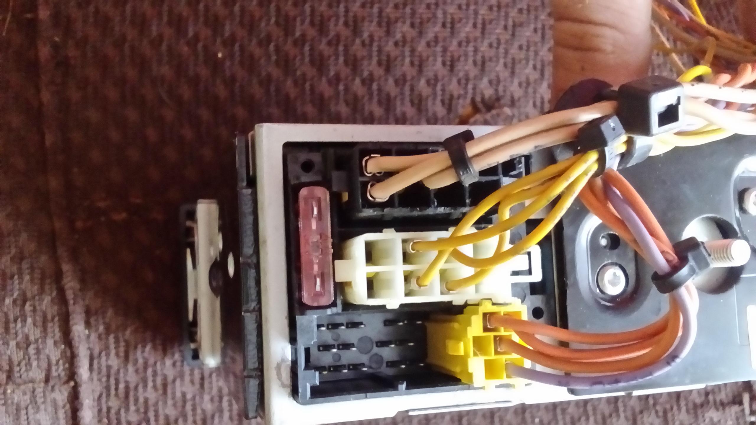

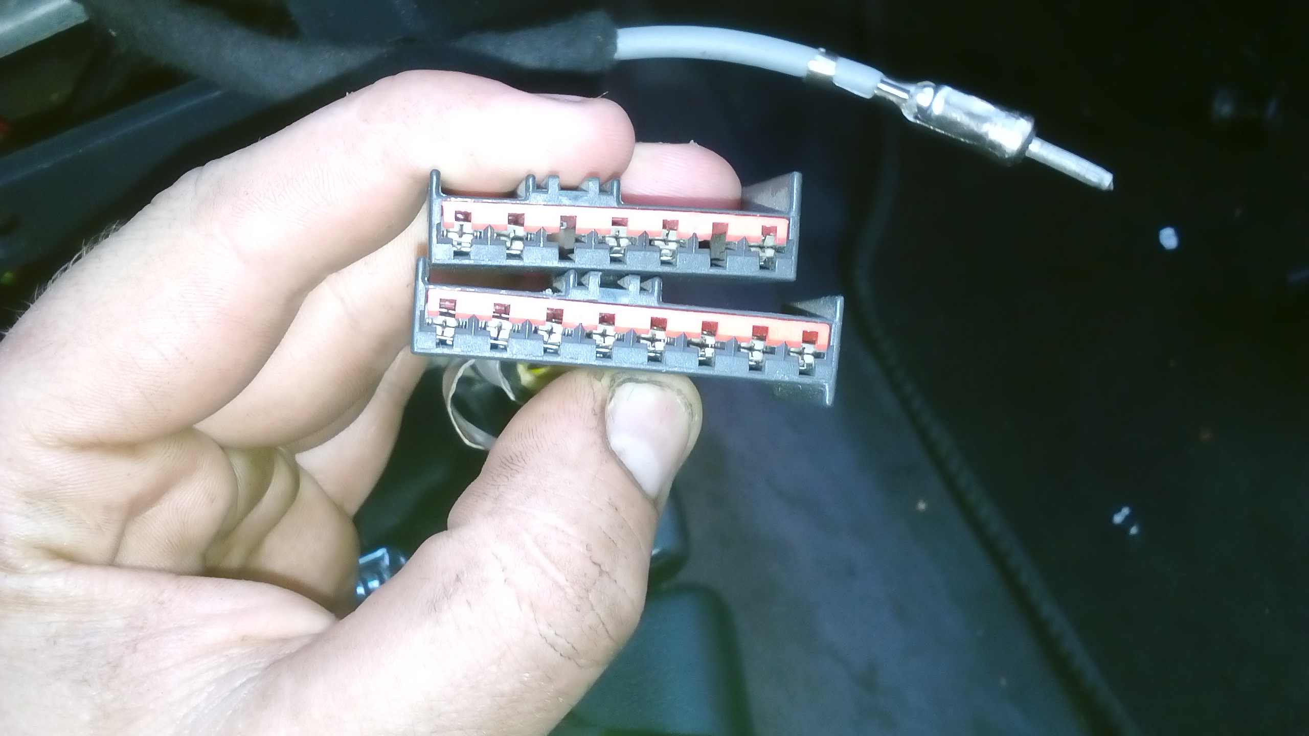

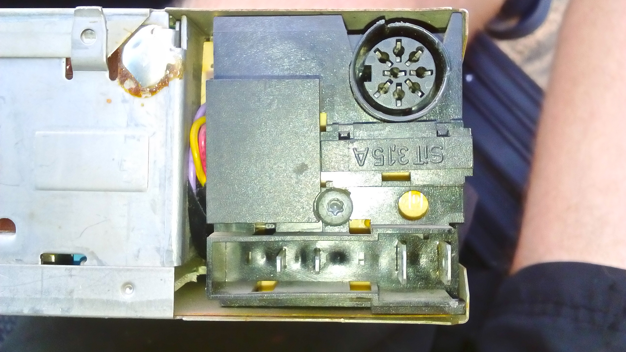

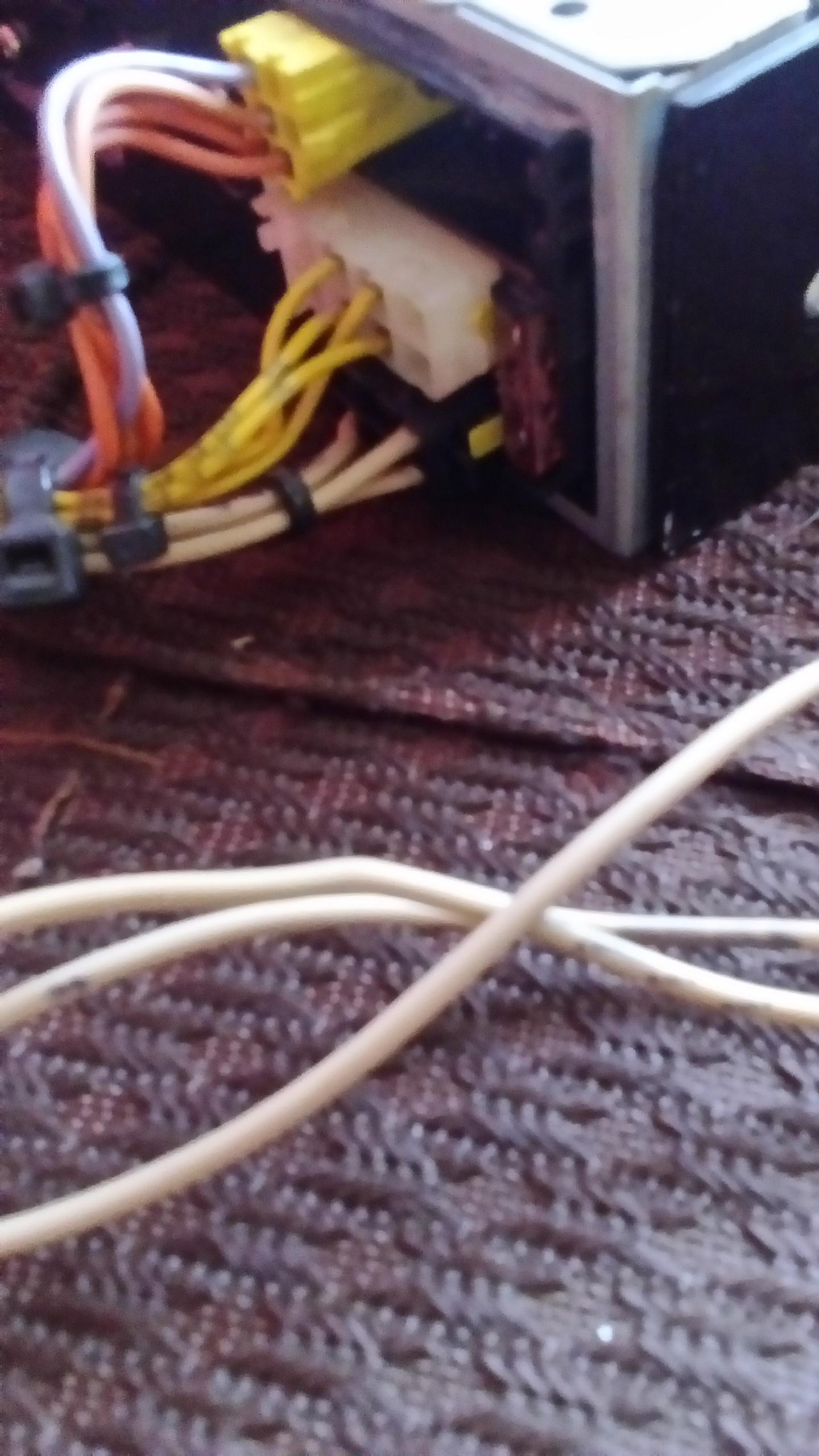

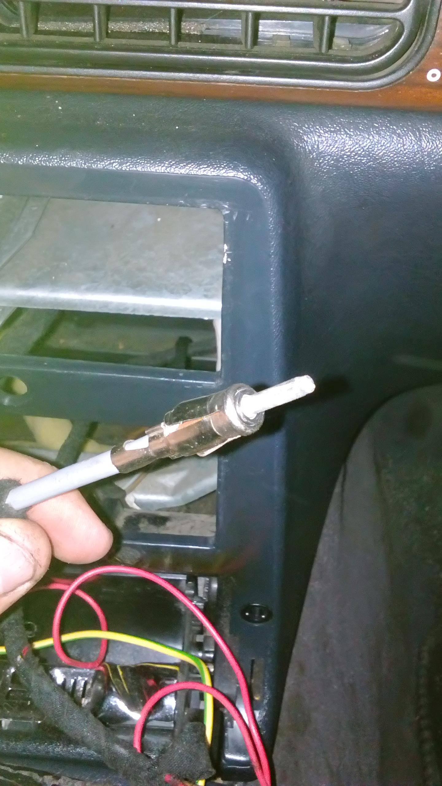

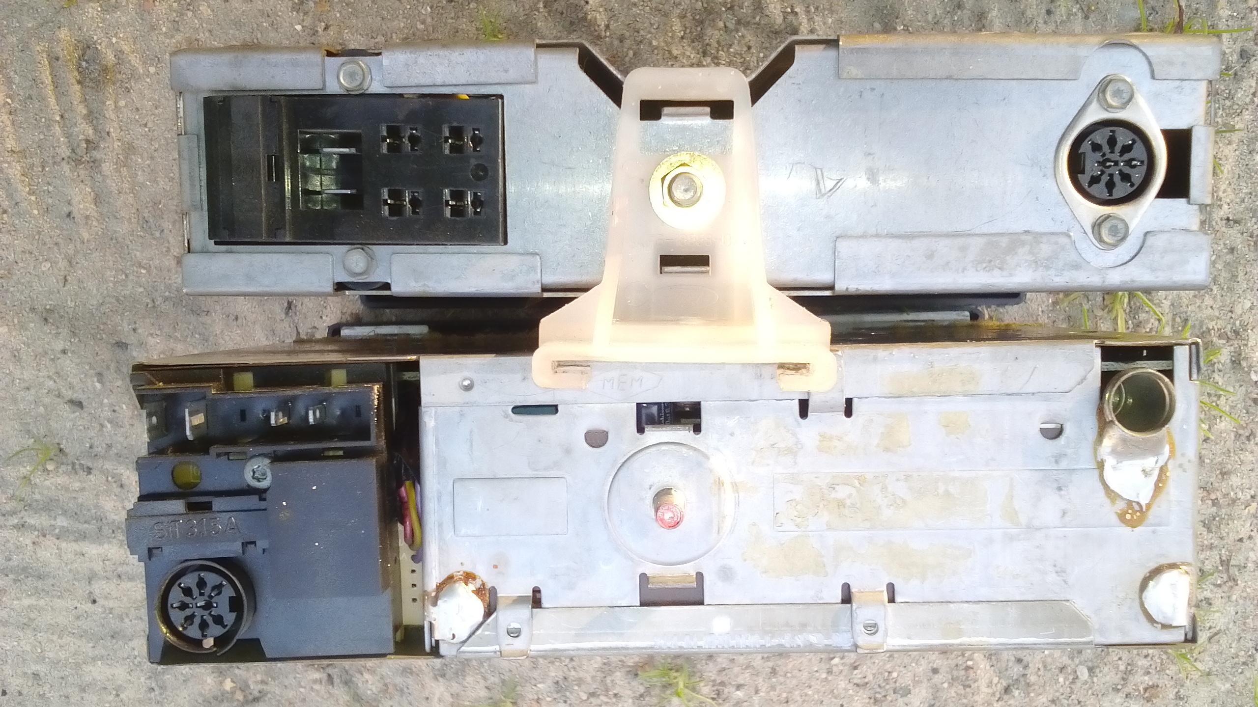

    Witam, Jakiś czas temu nabyłem Forda Scorpio mk1 1989r 2.4 V6 Benzyna z niedziałającym radiem, po wyjęciu radia + wzmacniacza pod radiem(Wszystko fabryczne) okazało się, że ktoś już tam grzebał! Wszystkie przewody/wtyczki są luzem, nie wiem czy czegoś brakuje czy nie, wiem tylko tyle, że nic nie pasuje prócz wtyczki antenowej. Odziwo wszystkie końcówki wyglądają bardzo solidnie zrobione i z emblematami forda.
    Bardzo zależało by mi na tym by te radio jakoś podłączyć. Być może jest spalone(nie mam pojęcia). Posiadam reówniez inne radio z renówki z wtyczkami wszystkim(przewody wszystkie wycięte z kokpitu) także przy radiu jest jakies 20cm przewodów z wtyczkami.

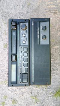

    Tu daję zdjęcia fabrycznego radia/wzmacniacza z Forda Scorpio + wtyczki które wyciągnąłem z kokpitu (nie wiem jaki jest model/firma tego radia, ponieważ nic na obudowie nie jest napisane, dlatego też wstawiłem ZDJĘCIA owego radia):
    Jak podłączyć fabryczne Radio Forda Scorpio z 1989r Jak podłączyć fabryczne Radio Forda Scorpio z 1989r Jak podłączyć fabryczne Radio Forda Scorpio z 1989r Jak podłączyć fabryczne Radio Forda Scorpio z 1989r Jak podłączyć fabryczne Radio Forda Scorpio z 1989r Jak podłączyć fabryczne Radio Forda Scorpio z 1989r Jak podłączyć fabryczne Radio Forda Scorpio z 1989r Jak podłączyć fabryczne Radio Forda Scorpio z 1989r

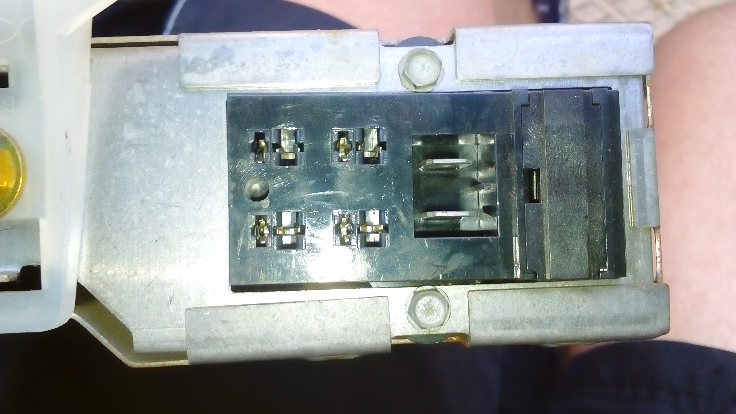

    W radiu 4 wsuwki (2 duże, dwie małe) to od krawędzi radia: masa, +, rem(pojawia się + po włączeniu radia), +. Nie pamiętam który plus stały, a który po stacyjce, ale do testu zepnij oba. Antena to wiadomo. Radio z wzmacniaczem trzeba połączyć szyną (te duże gniazda), której musisz poszukać. W wzmacniaczu masz 4 gniazda na głośniki.

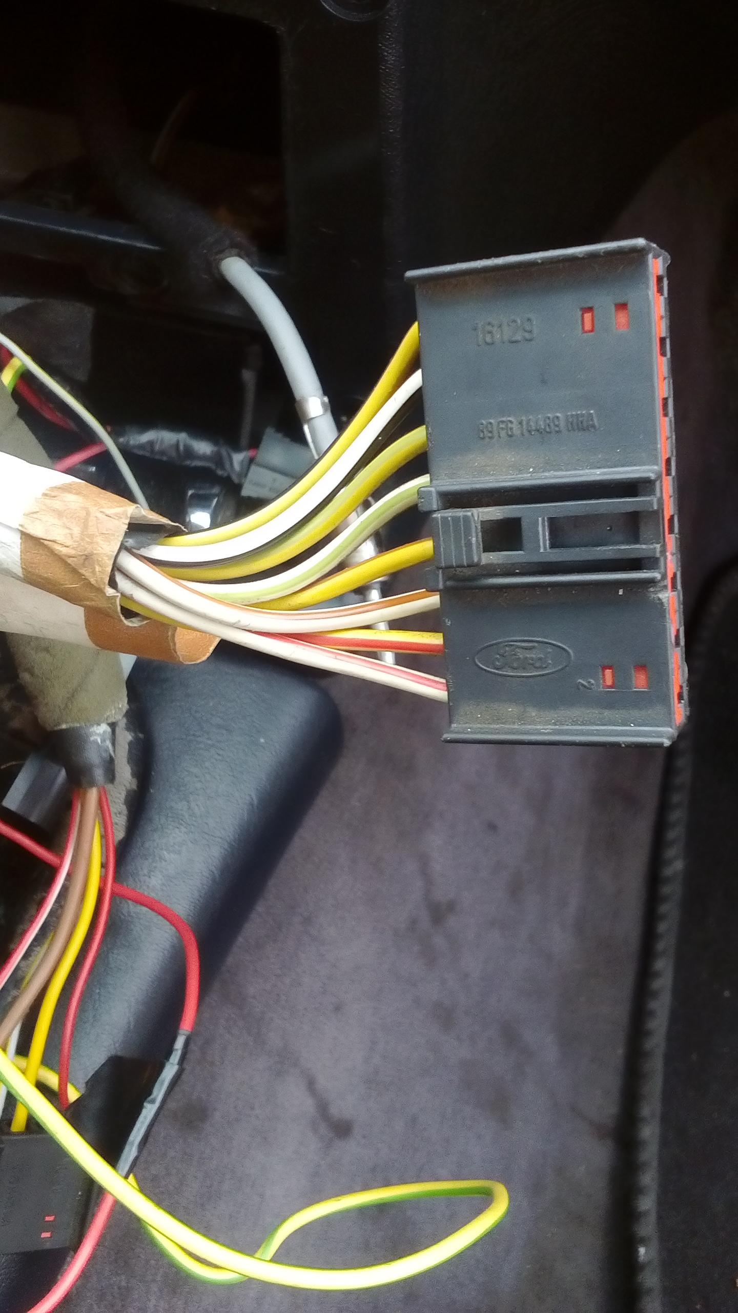

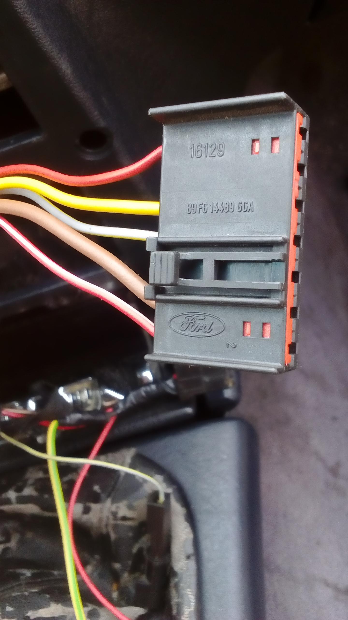

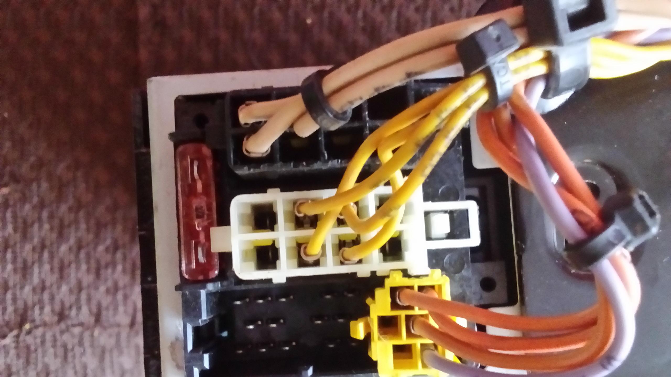

    Porobiłem pomiary + wiedza internetu =
    Zasilanie:
    żółty - plus ze stacyjki (12,5V +-)
    brązowy - stały -
    czerwony - stały + (12V)
    szaro-żółty - plus z oświetlenia
    biało-czerwony - nie wiem.. być może jakieś wyjście zasilania na wzmacniacz.
    Podobno niby mają być x2 minusy.. nie wiem już sam.
    ta węższa wtyczka(link do zdjęcia: Jak podłączyć fabryczne Radio Forda Scorpio z 1989r )
    kolory kabli :
    "Głośniki"
    LP biało-czarny+
    żółto-czarny-
    PP biało-brązowy+
    żółto-brązowy-
    LT biało-zielony+
    żółto-zielony-
    PT biało-czerwony+
    żółto-czerwony-
    Druga trochę szersza wtyczka(link do zdjęcia: Jak podłączyć fabryczne Radio Forda Scorpio z 1989r )
    Dodatkowo Radio ze wzmacniaczem powinny być połączone Kablem sygnałowym DIN 8-pinowy.
    No dobra:

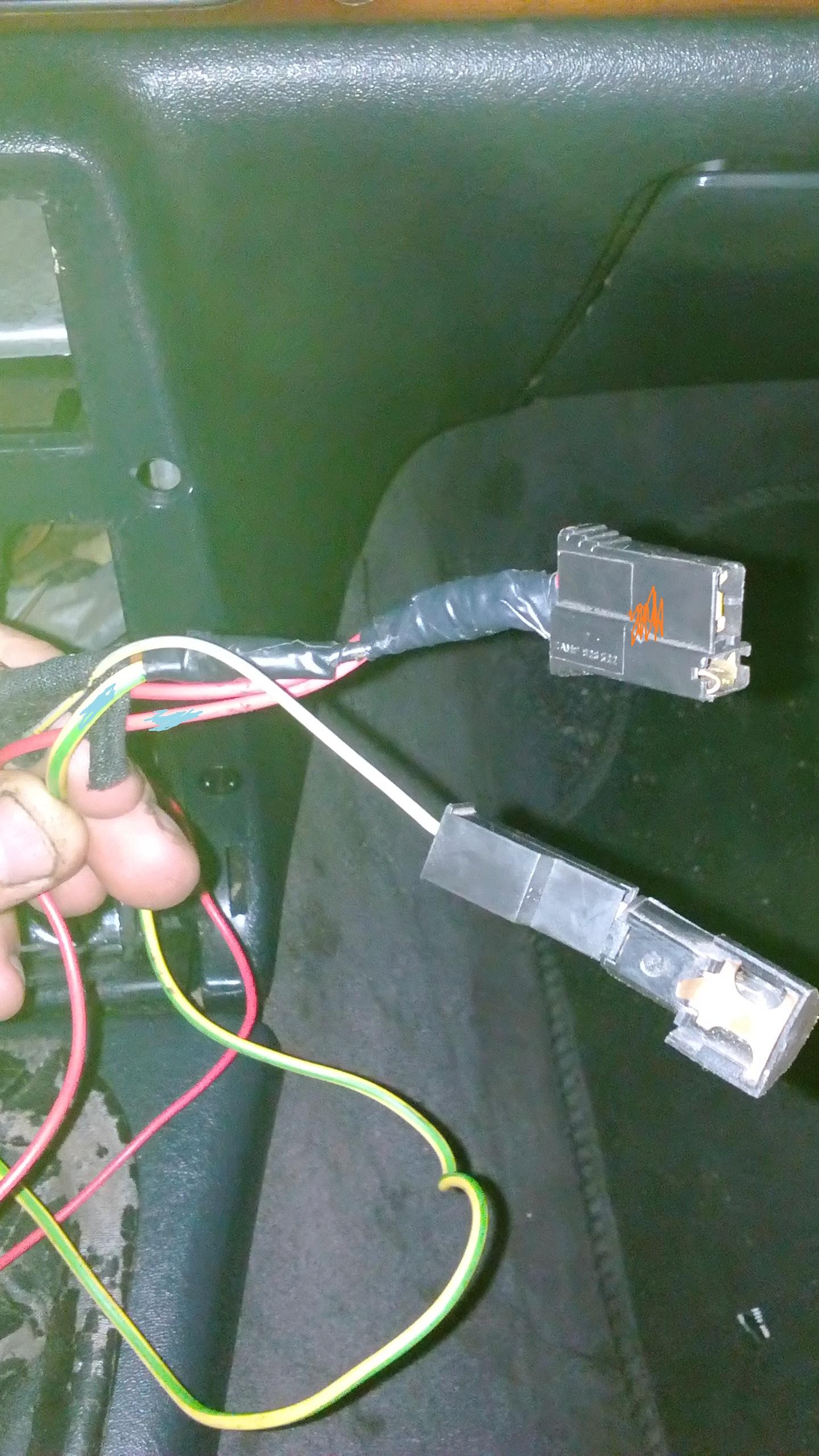

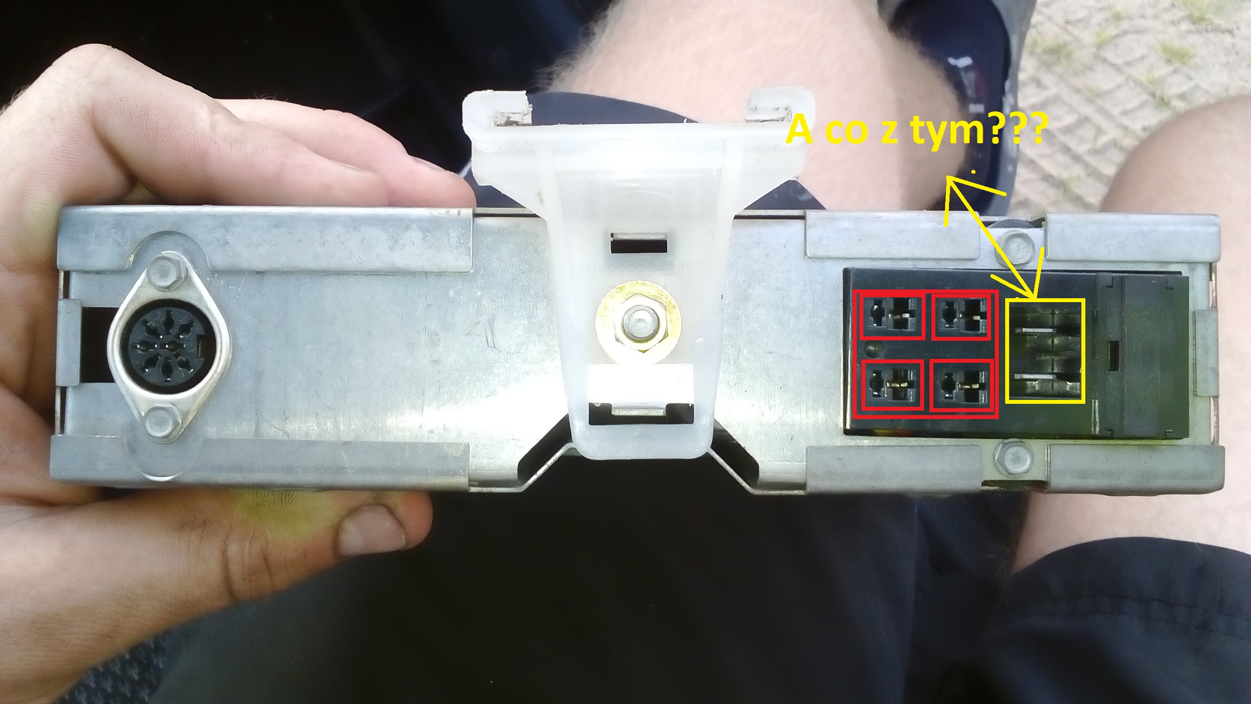

    1. Znalazłem na strychu jakiś kabel din 8-pinowy - połączyłem radio ze wzmacniaczem
    2. (4 wsuwki): pierwsza duża = masa <= podłączyłem kabel koloru brązowego
    3. (4 wsuwki): druga duża = + <= Podłączyłem kabel koloru czerwonego
    4. (4 wsuwki): pierwsza mała = rem <= nie wiem co tu mam podłączyć
    5. (4 wsuwki): druga mała = + ze stacyjki <= podłączyłem kabel koloru żółtego
    6. Te głośniki nie wiem jak podłączyć.. zapewne do tych wsuwek(kolor czerwony):
    7. I co dalej? To wszystko?
    Podłączyłem to co napisałem wyżej i radio wgl. nie reaguje, wychodzi na to, że radio jest spalone? Coś źle po podłączałem? Wina tego, że nie podłączyłem wszystkiego?

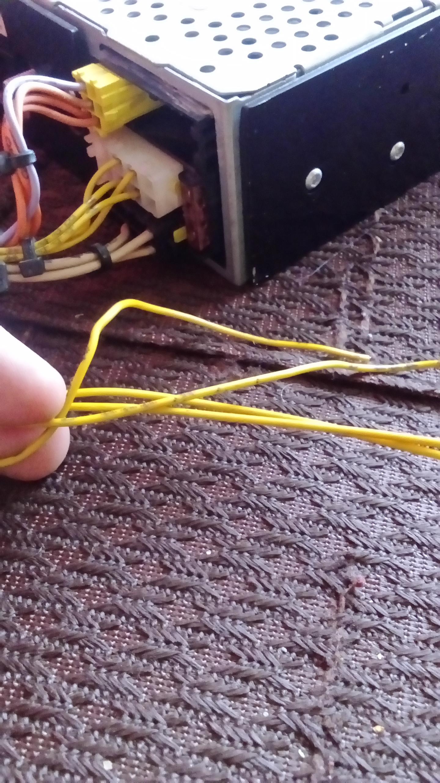

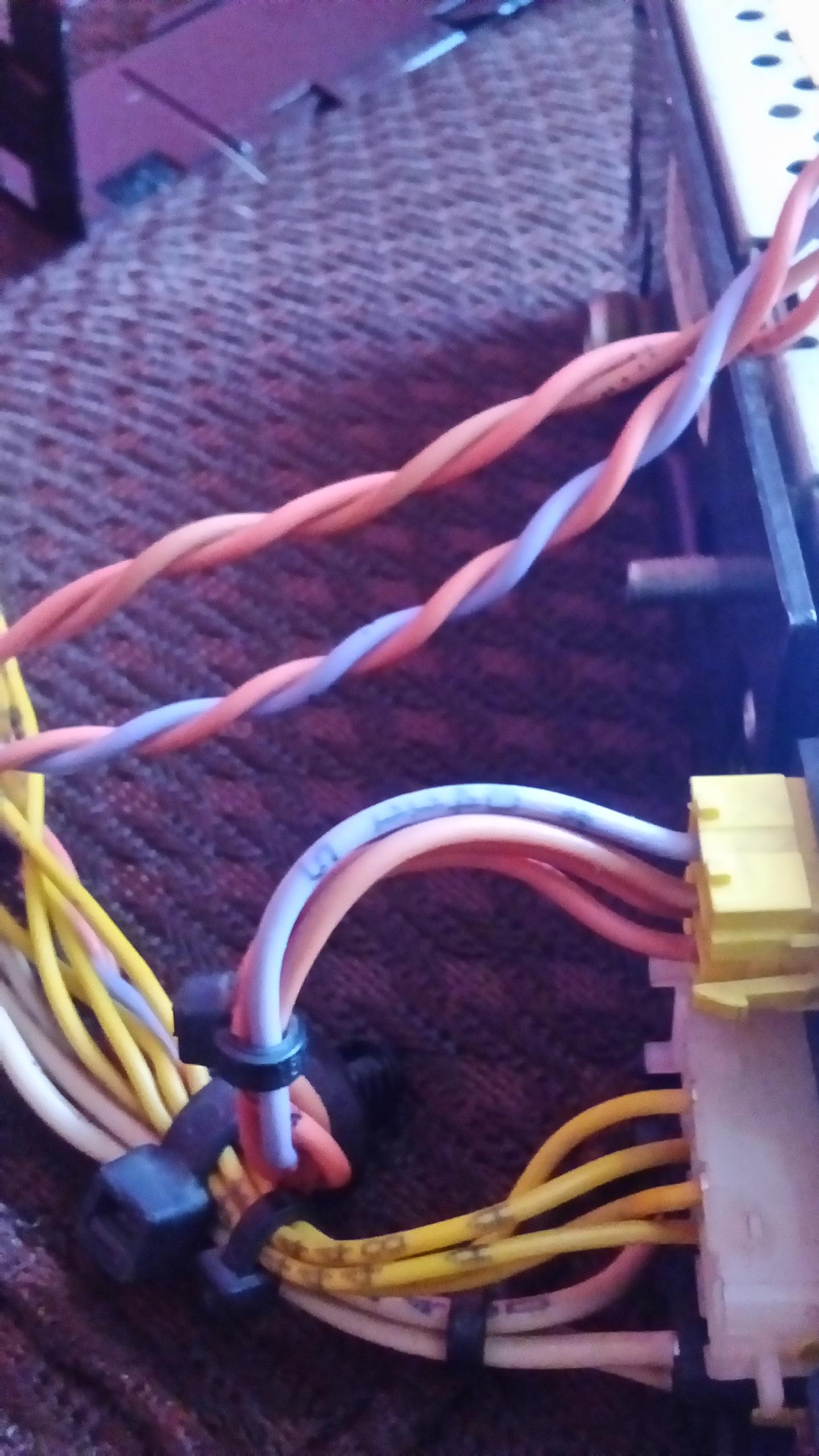

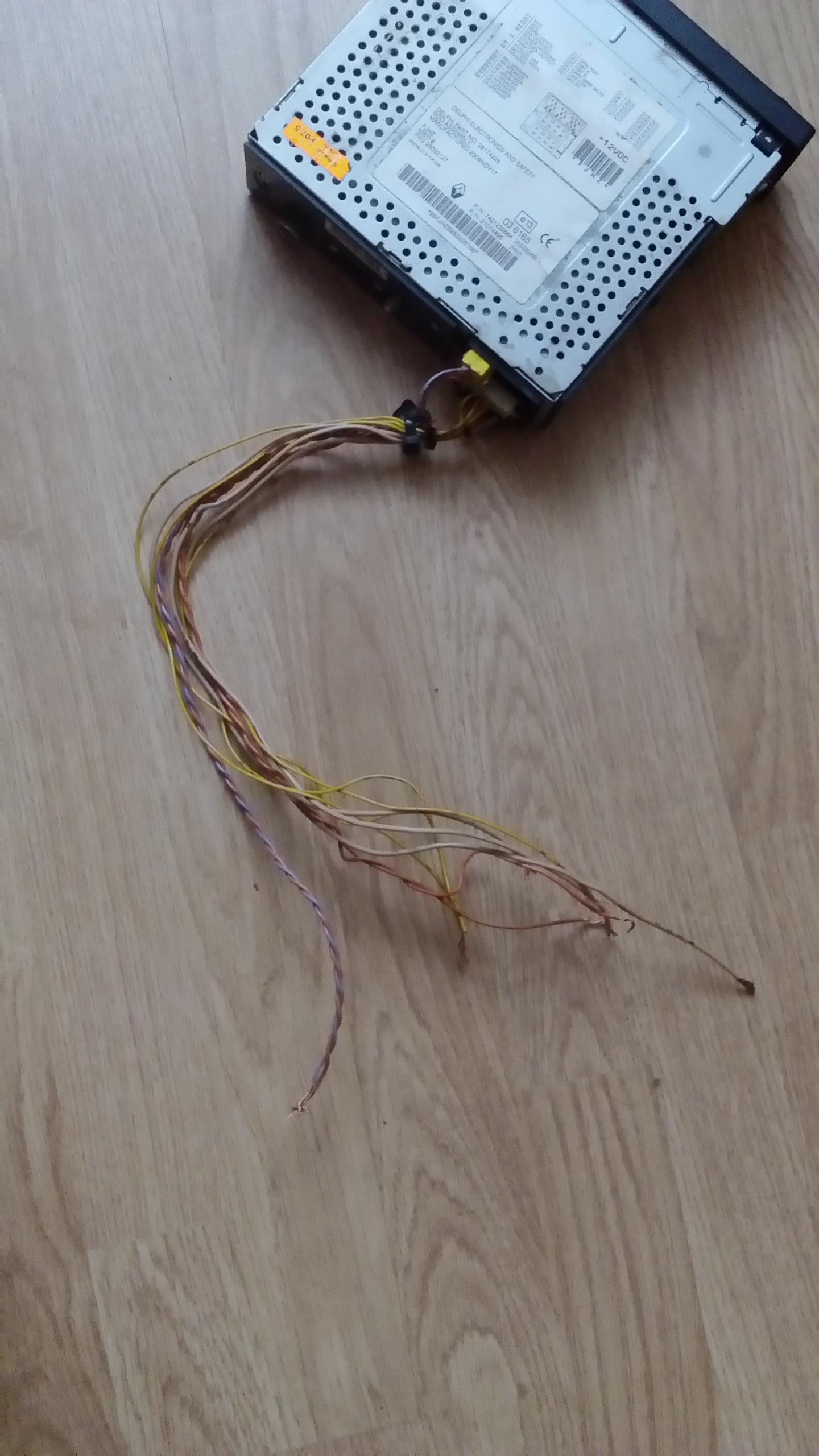

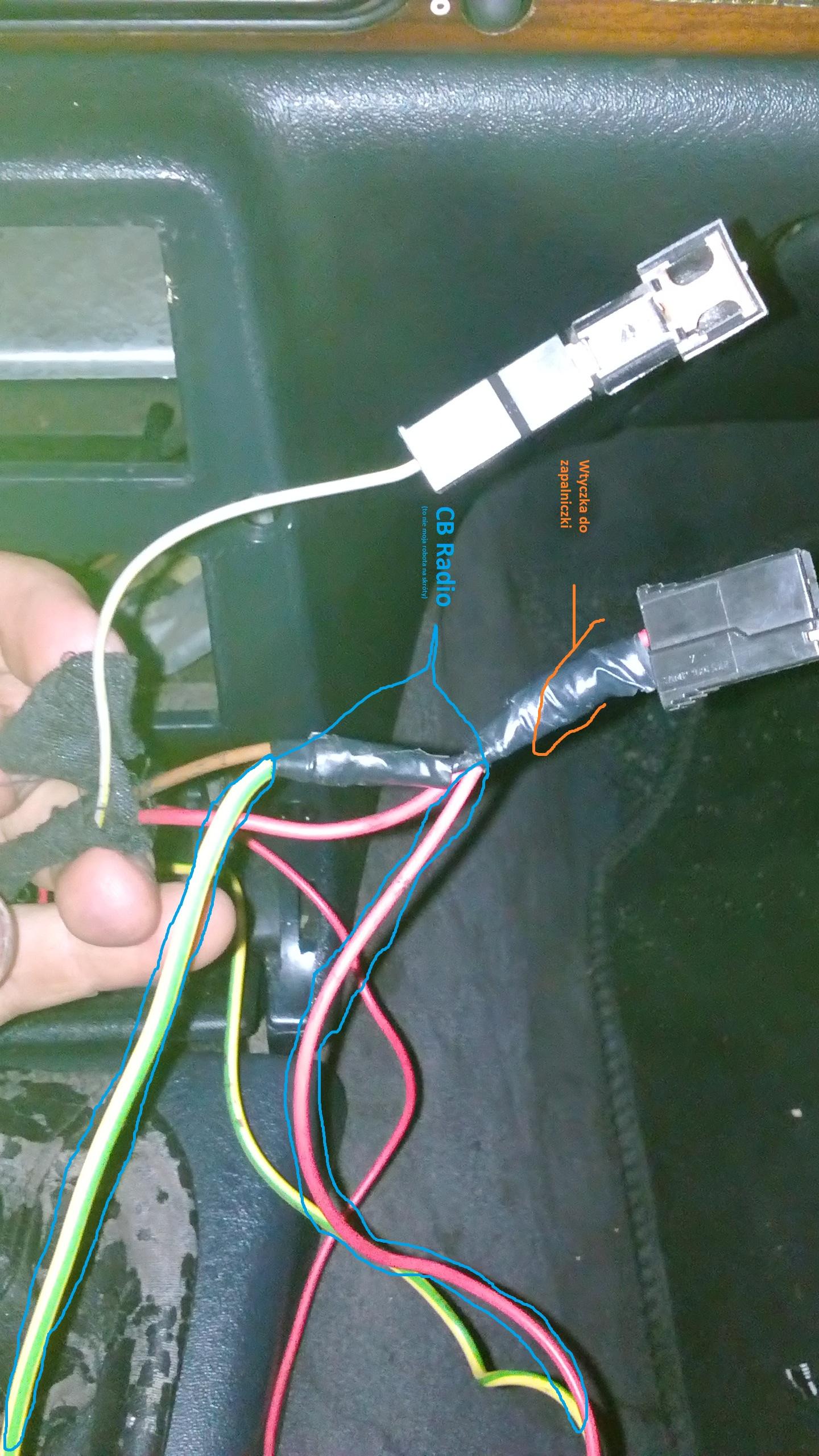

    Posiadam również takie radio już z wtyczkami, przewodami... Może to będzie łatwiej podłączyć.. pomijając już ten wzmacniacz bo raczej do tego radia ciężko będzie go podłączyć... Nie chodzi mi o to żeby te radio waliło tak głośno, że będą mnie słyszeć 40km dalej... po prostu chce żeby w aucie coś grało ;/

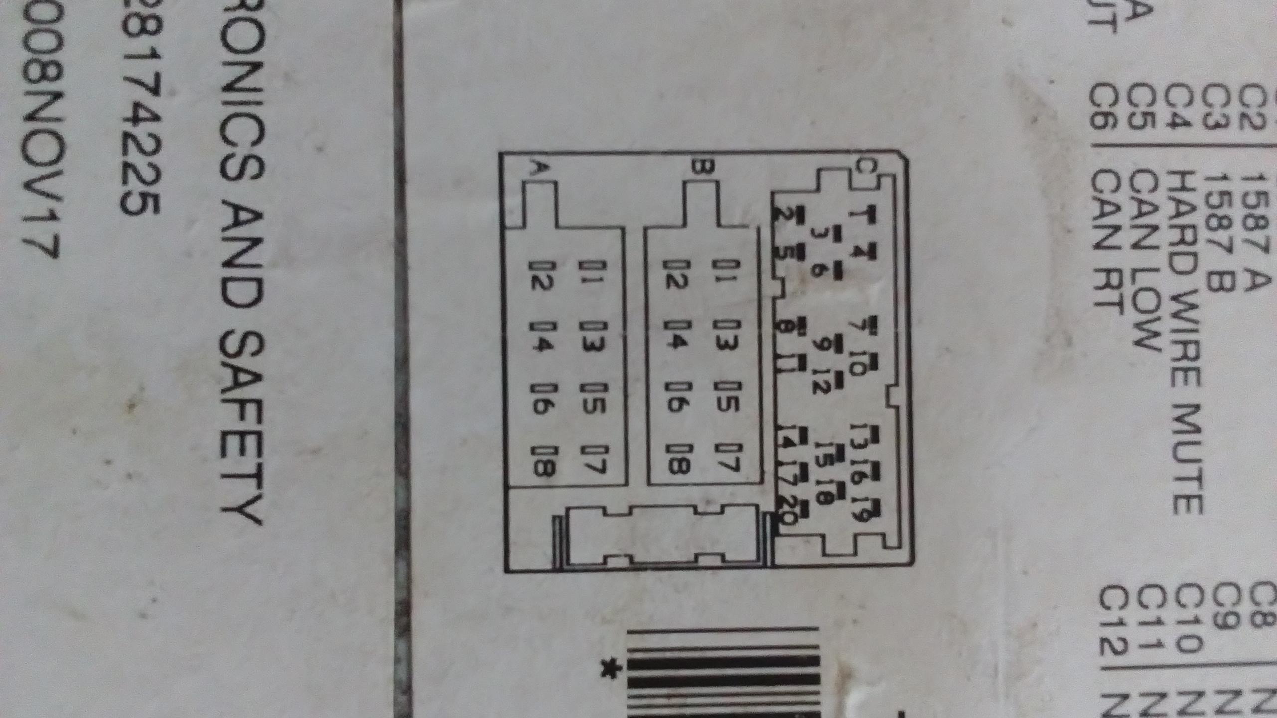

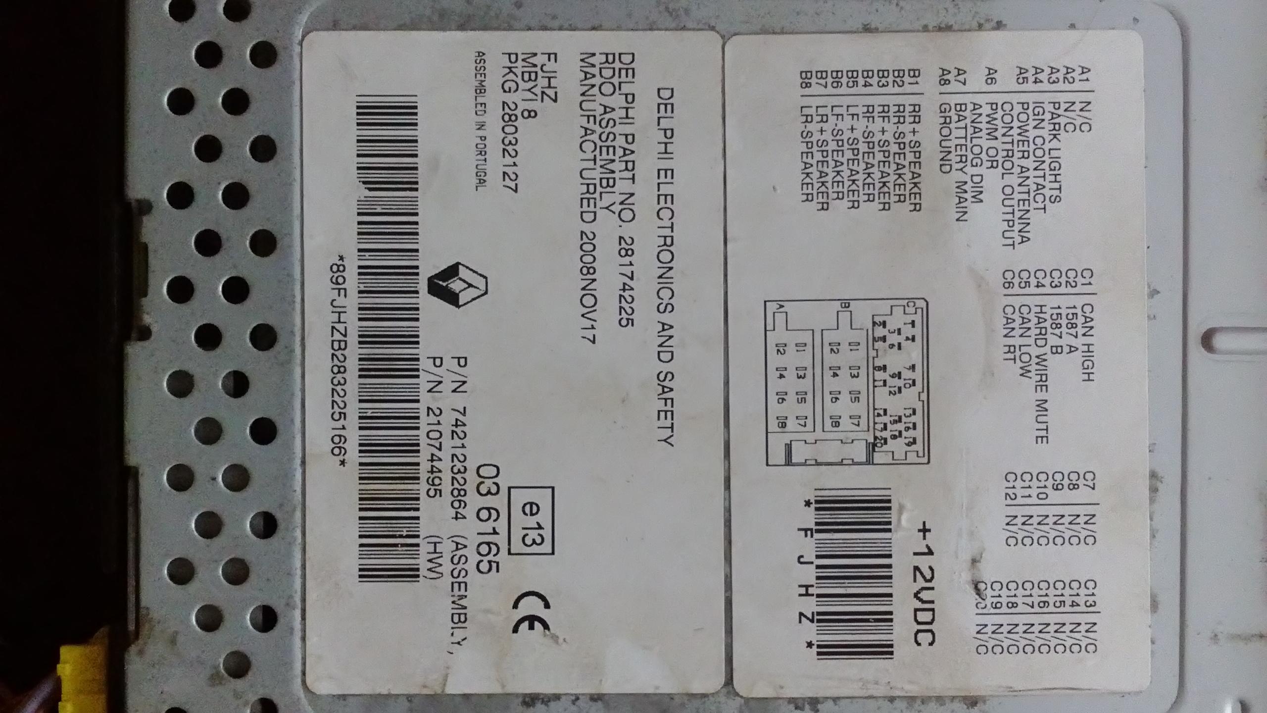

    Tu daje zdjęcia tego drugiego radia z renówki z podłączonymi wtyczkami, przewodami + schemat jest na radiu którego i tak nie rozumiem.
    Bardzo bym prosił o pomoc w podłączeniu chociaż tego radia z renówki
    I tak planowałem w sumie kupić nowe bo te fabryczne jest jednak na kasety i uwierało by mnie.
    zdjęcia:

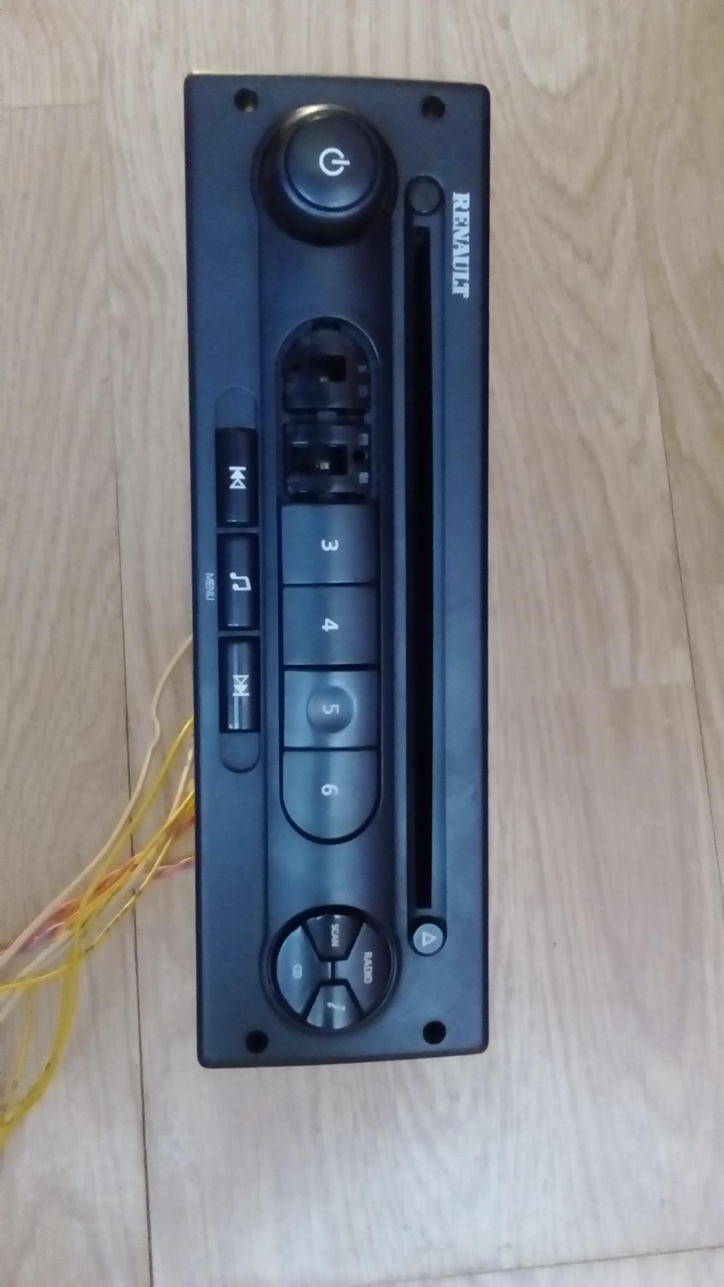

    Przecież na korpusie radia Renault masz opis to w czym problem?
    Poza tym to radio wymaga chyba wyświetlacza, nie?

    Nie wymaga wyświetlacza
    zdj przodu:
    No właśnie kurcze nie rozumiem tego opisu;/
    Nie wiem jak gdzie po podłączać ehh
    całe te zasilanie(plus stały, plus ze stacyjki, minus stały i ...)
    no i te głośniki pod którą wtyczkę też nie mam pojęcia
  • #8 15843393
    milejow
    Posty: 13047
    Pomógł: 1558
    Ocena: 5102
    To pod co chcesz go podłączyć, żeby wklepać kod, pod telewizor???
    Bez wyświetlacza nie uruchomisz go.

    Z fabrycznym radiem byłem u znajomego na warsztacie - rzekł, że radio jest spalone + ktoś je rozkręcał.. wyświetlacz jest oderwany od taśmy i jeszcze jakieś drobnostki.
    Te moje radio z renówki - no cóż.. skoro potrzebuje wyświetlacza to niech leży w garażu dalej.
