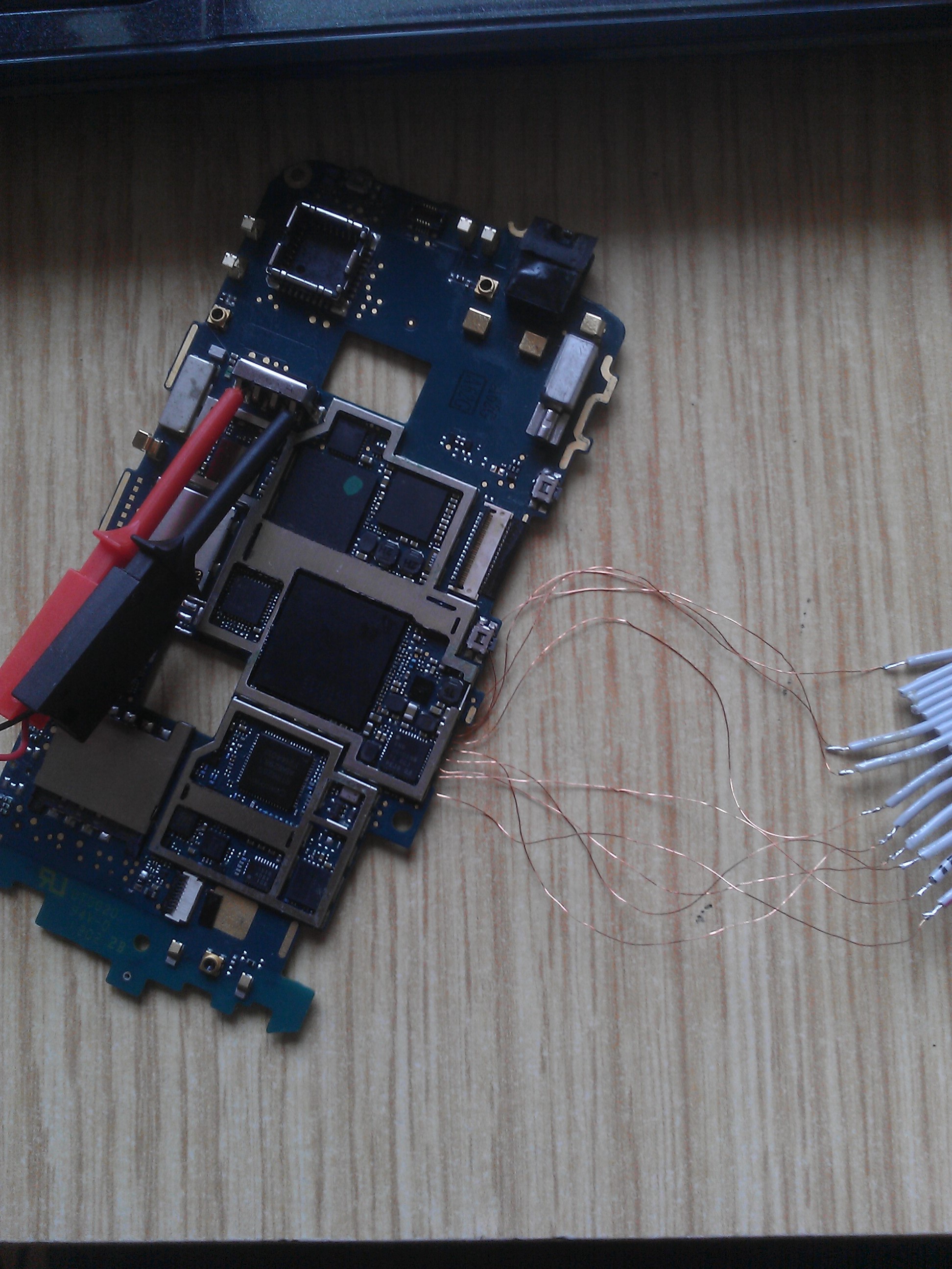

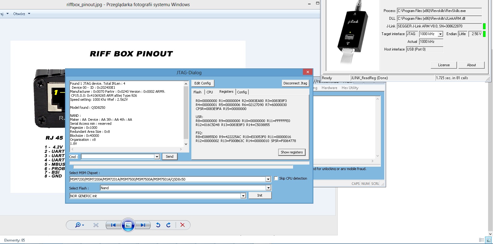

Otóż udało mi się skomunikować revskills z Seggerem v8 j-link. Nawet udało mi się zdumpować odpowiednie adresy pamięci fullflasha (np bootloader, amss, i takie tam, adresy znam z pliku partition z fulla). Sprawdziłem w hex edytorze i porównałem z plikiem fullflasha i dane są sensowne.
Czyli można. Ale jest pewne ale : nie mogę zapisywać do pamięci, brak obsługi mojego flasha/ NAND kości, ale skoro uwaliłem telefon, to coś pewnie musiałem nadpisać... Chodzi mi o telefon lg e900 , trochę stary, ale lubie WP7.8 .

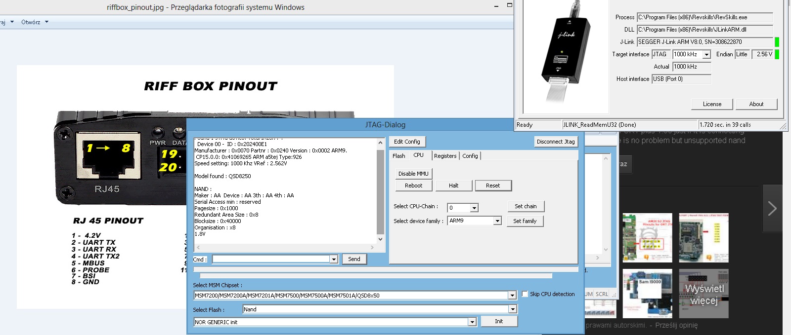

Proszę o pomoc jak zmodyfikować plik config z jtagdevice.xml. Sprawdzałem też ,czy segger widzi mojego htc mozart - zero problemów, widać rejestry procesora, automatycznie załapał program jaka jest kość flasha - 4Gbit Samsung- zgodnie z prawdą, też wykrywa procesor. Natomiast trochę jest problemów ze wpsomnianym lg e900, kość nand to H8BES0UU0MCA hynix .
Jak rozumiem muszę mieć mapę pamięci? Potrzebny datasheet ?
Już trochę rozszyfrowałem plik config i są tam wpisy odnośnie rozmiaru strony, liczby stron pamięci, liczby bloków pamięci napisane w hex wartościach, w Riffie piszę o 2K page , w Datasheet o 1000, już sam nie wiem.
Procesor to qsd8560 - wspierany na liście.

revskills na przycisk "reset", przed łączeniem patrz, czy są volty 2,6v w okienku o napięciu, jeśli się nie wyświetlają - przelutuj jeszcze raz gnd, Vref ,albo przytrzymaj włącznik płyty głównej urządzenia, potem reset. Oczywiście kabel usb ma siedzieć w płycie głównej albo bateria/kabelki z zasilacza.
Na razie segger może służyć jako fajne urządzenie jak chcesz odzyskać zdjęcia z uwalonego fona (dump patycji EFS2APPS ).
