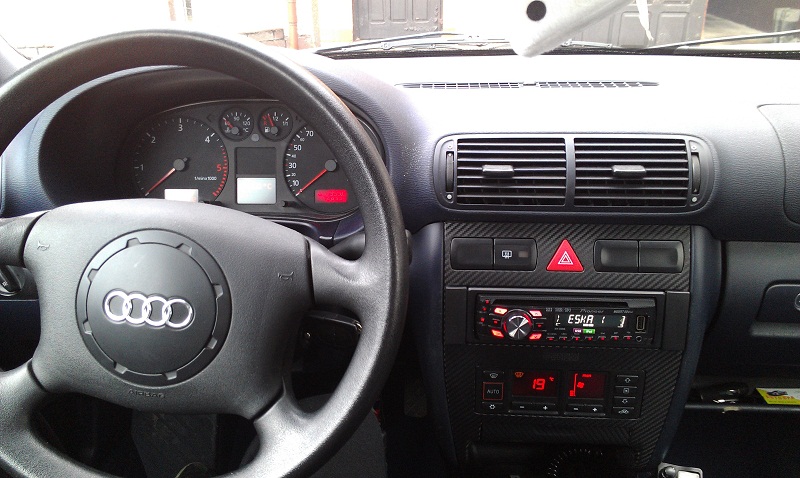

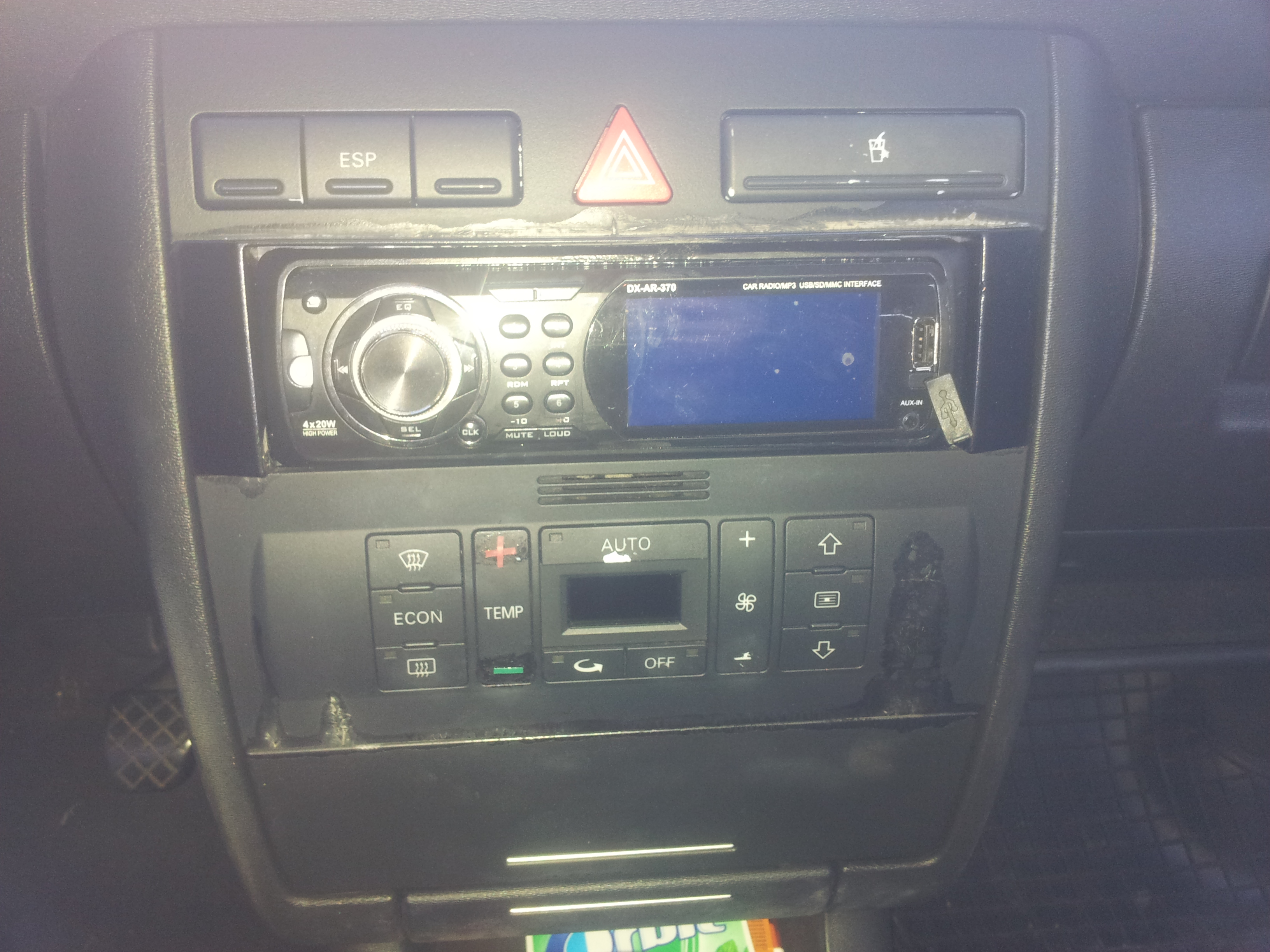

    Chciałbym okleić swoje wnętrze samochodu folią carbonową tak jak pisze w temacie. Mogę prosić o porady odnośnie klejenia takiej folii? Wrzucam zdjęcie gdzie miałaby się ona znajdować wewnątrz samochodu. Chodzi o cały ten plastik wraz z przyciskami wokół radia i klimatronika.
    1 pyt. Czy muszę w całości ją przykleić? Tzn wyciąć wszystkie otwory? Czy mogę paskami po kolei oklejać?
    2 pyt. Czy jak nie miałem z tym styczności to dam radę sam?
    Proszę o konstruktywne i ogarnięte odpowiedzi. Jestem początkującym w tych sprawach. Pozdrawiam
    Jak okleić wnętrze AUDI A3 folią carbonową? Porady dla początkujących
    Chodzi mi dokładnie o takie samo wykończenie jak na obrazku poniżej:

    Ad,1-klej w całości pomagając sobie suszarką, potem wytniesz otwory pod przyciski(wokół otworów i na krawędziach trzeba folię naciągnąć i podkleić z drugiej strony bo będzie się na krawędziach odklejać)Klejąc paskami odwalisz fuszerkę dobrą na tuning pod remizą.
    Ad.2-Kup trzy,cztery razy tyle folii ile potrzebujesz, będzie mniej nerwów.

    Problemem , może być estetyczne oklejenie wlotu pod radiem.
    Jeśli nie masz doświadczenia z oklejaniem , a nie chcesz zmarnować kosztownej folii kup bez struktury najtańszą i próbuj. Jeśli efekt Cię zadowoli okleisz na gotowo carbonem.
    Poszukaj w swoim mieście zakładu zajmującego się hydrografiką i dowiedz się jak za ile Ci to zrobią. Odpadnie problem z wlotem, wszystko będzie dokładnie oklejone.
