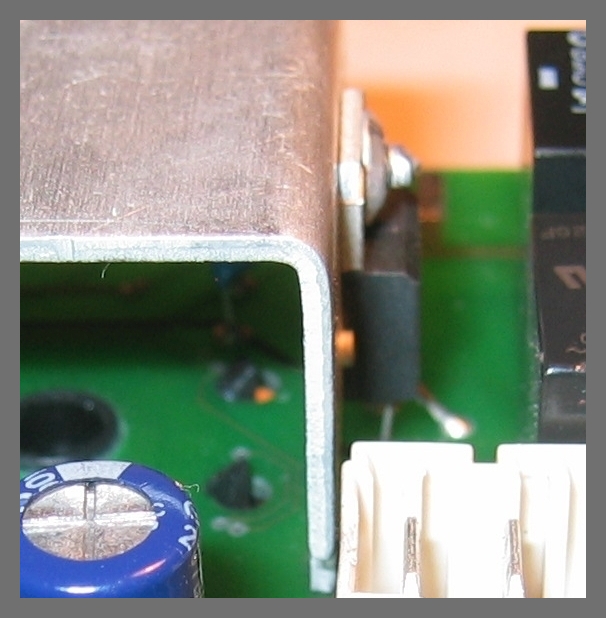

    Potrzebuję pomocy. W mojej pralce (typ jak w temacie) wyskakuje taki błąd:
    miga cały czas tak samo "gotowa"
    świeci "koniec"
    świeci "60 stopni"
    świeci "zimna woda"
    dodam, że pralka zrobiła kilka prań w tym dniu i nagle takie coś...
    Wody na dole pralki niewiele, pływak nawet się nie uniósł.
    Dodam, że jak odczytywałem typ pralki i oparłem się o obudowę, to z deka mnie jakby prąd popieścił.
    Z góry dzięki za wskazówki

    Ciężka ta wymiana triaka? :)
    Mógłby ktoś podrzucić zdjęcie gdzie to się znajduje albo chociaż link do takiego tematu.
    Amica PB5560A420 - Migające kontrolki gotowa, koniec, 60 stopni, zimna woda

    Rozumiem, że ten triak ze zdjęcia znajduje się przy silniku?
    Nie jest na płytce PCB za panelem użytkownika jaki zamieściłeś (fotka) w swym poście (musisz go zdemontować), a triak jest przymocowany jak widać nitem do radiatora na płycie PCB. Natomiast płytka jest przymocowana do panelu (specjalnymi małymi wkrętami 4szt), ale zapewne nie będziesz miał czym to odkręcić... :D

    Odkręcić będę miał czym. 2 lata temu wymieniałem tę całą płytkę, więc wiem jak się do tego zabrać. Mam tylko nadzieję, że tym razem będzie to tylko ten triak, bo cała płytka kosztowała mnie niecałe 3 stówki...
    Jeszcze jedno pytanko.. ;) Czy po demontażu płytki odczytam wartości triaka? Czy ewentualnie mógłbyś mi je podać, abym mógł gdzieś to wcześniej zamówić?
    BTB12-600BW STMicroelectronics,
    12A/600V/ VGT-1.3V/ IGT 50mA,

    Część wymieniona :D Poszło w miarę gładko.
    Pralka po zamontowaniu wszystkiego zadziałała prawidłowo. Błąd dał się skasować, tak więc pralka wróciła do stanu gotowości.
    Byłoby jednak za dobrze, żeby wszystko było dobrze :D
    Po włączeniu "Start" pralka rusza i słychać pompkę odpompowującą wodę, po czym zapalają się kontrolki:
    "koniec", 95°,60°,40° no i mruga "gotowa"
    Czyżby to nie błąd sygnalizujący zalanie dolnej obudowy pralki?

    Styropianowy pływak leży prawidłowo na dnie. Ominąłem nawet czujnik zwierając dwa styki za pomocą kawałka kabla i dalej nic... Chwilę po włączeniu wywala błąd jakby pralka była zalana...
    Z deka już poirytowany wyrafinowaną jakością elektroniki w tych pralkach... zapytam... Jest jeszcze jakiś pomysł? :D
