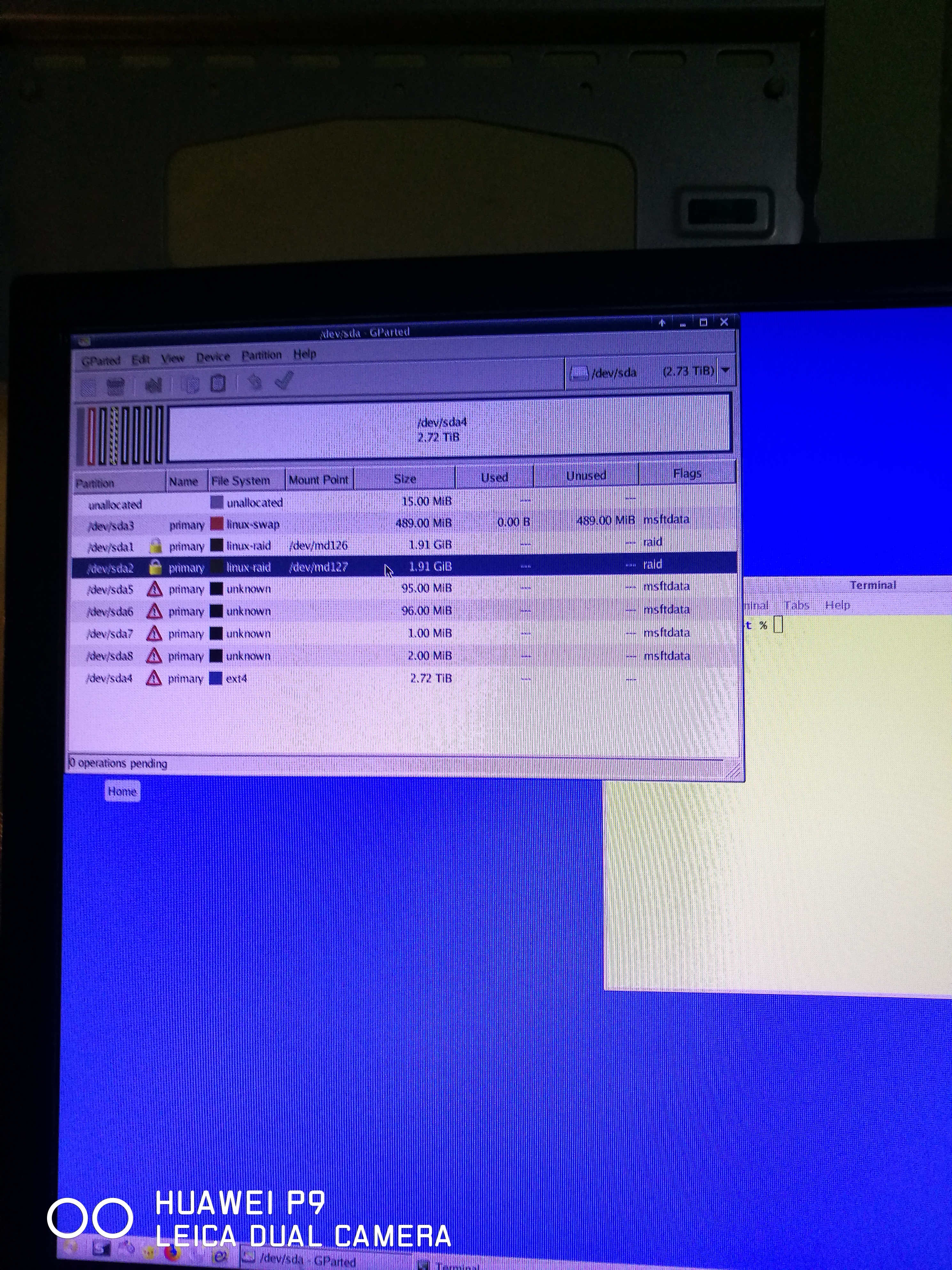

    Witam, potrzebował bym troche informacji na temat wd my cloud gen1 3TB,.
    mój problem polega na tym, że Chmura się nie odpala po jakiś 40s mam czerwoną lampke
    próbowalem wielokrotnie wgrac wszystko od nowa , niestety nie wyszło (cały czas czerwona lampka ) kiedy utworze nowe partycje Sectorowe przez DMDE
    to dysk miga caly czas na niebiesko nawet bez systemu. potrzebuje jakiś informacji o partycjonowaniu tego dysku ( jak powinny wyglądać te partycje )
    Jakiś działajacy img 3tb.
    Nie pasują mi tutaj utworzone partycje raid eobia sie same o dziwnych nazwach

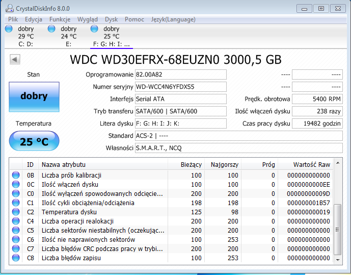

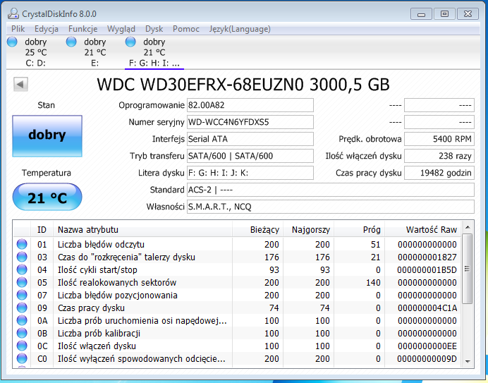

    Witam. załączam obraz z crystal disk, nie mam pojęcia czy coś tutaj jest nie tak.
    Proszę o odp.

    no dysk wygląda ok, a robiłeś deploy z ostatniego softu od WD?? Tam jest zaszyty cały Debian.

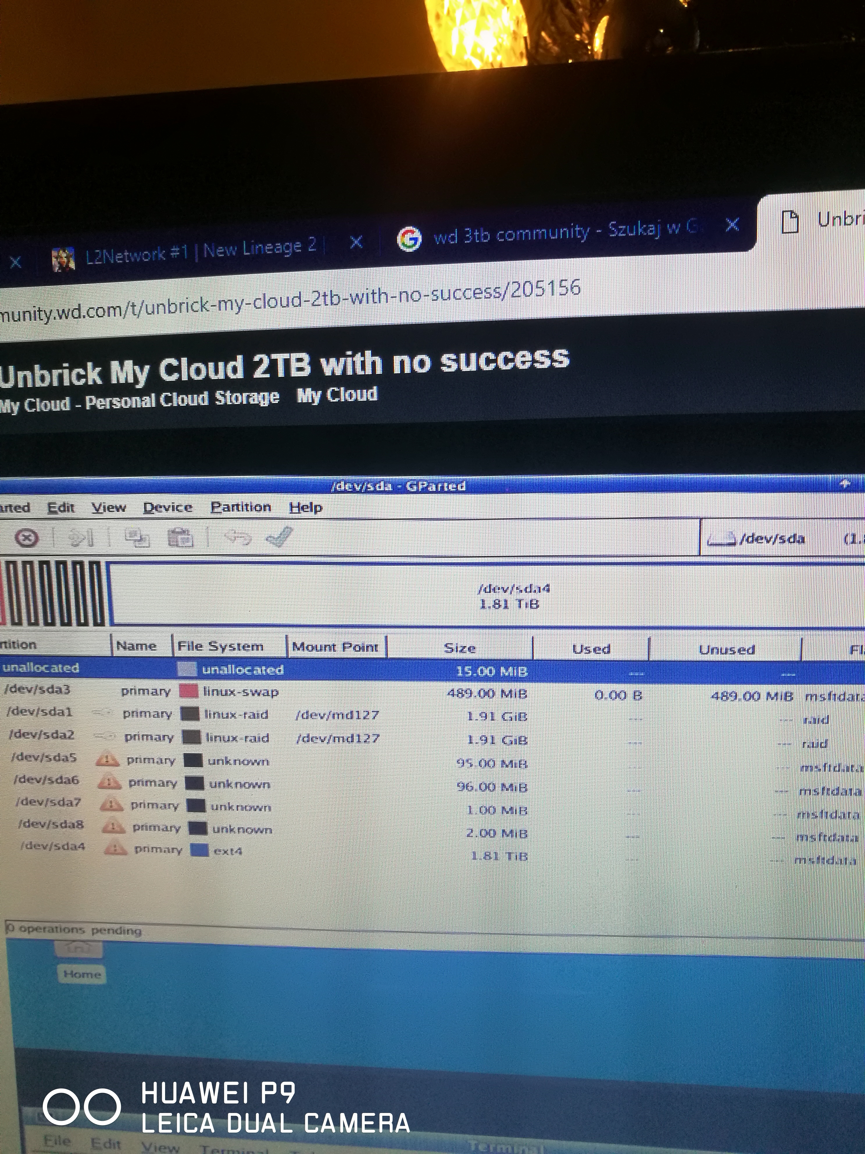

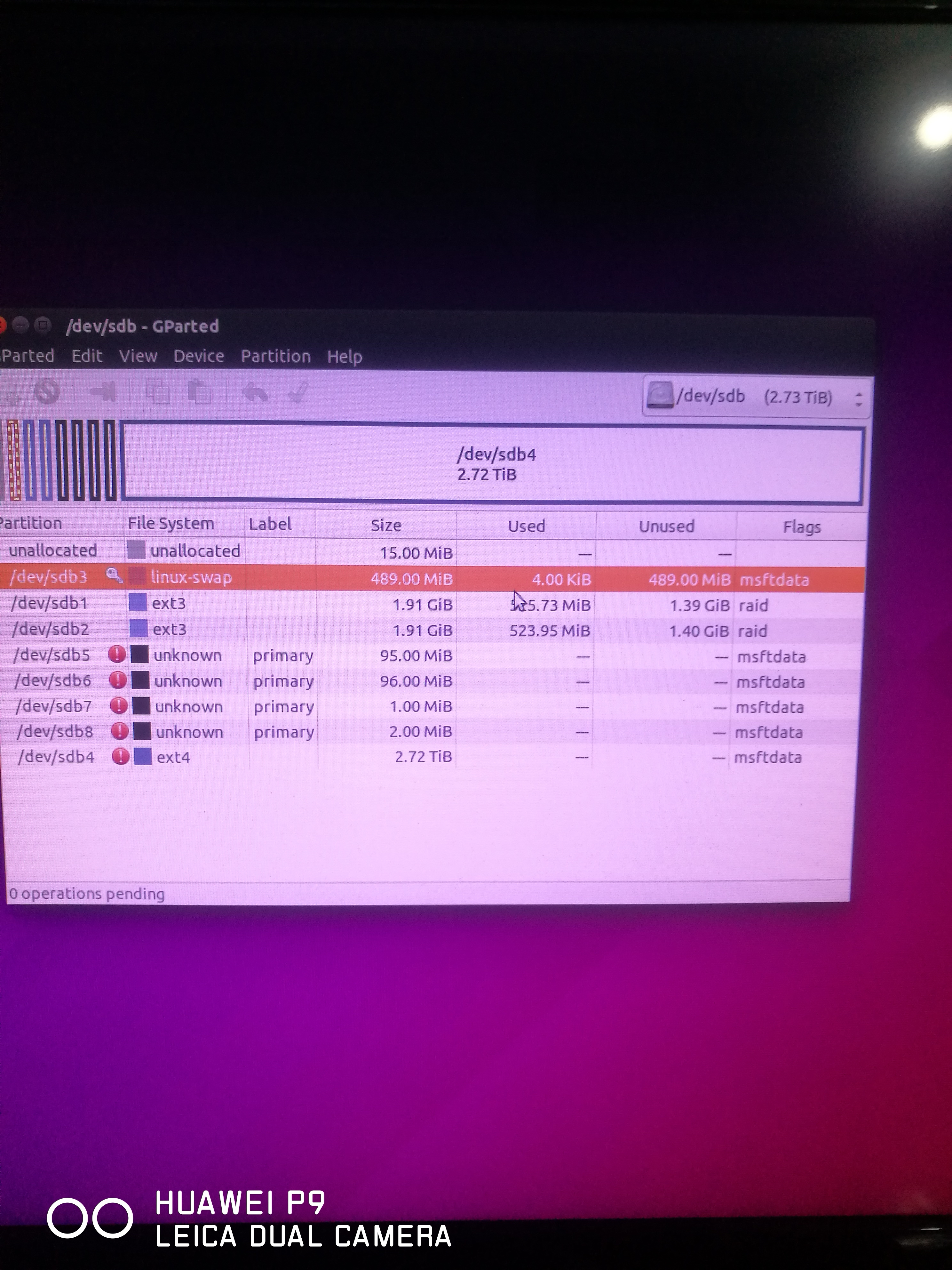

    Moglby ktos po slac screeny z dysku wd red 3TB ?
    Interesuja mnie partcje, screen z dmde abym widzial sectory utworzonych partycji oraz screen gparted
    Jakims nudem nie chce mi dzialac zaden obraz dysku 3TB zamieszczone w necie. Dysk przeskanowany 0 bad sectorow.

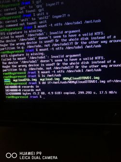

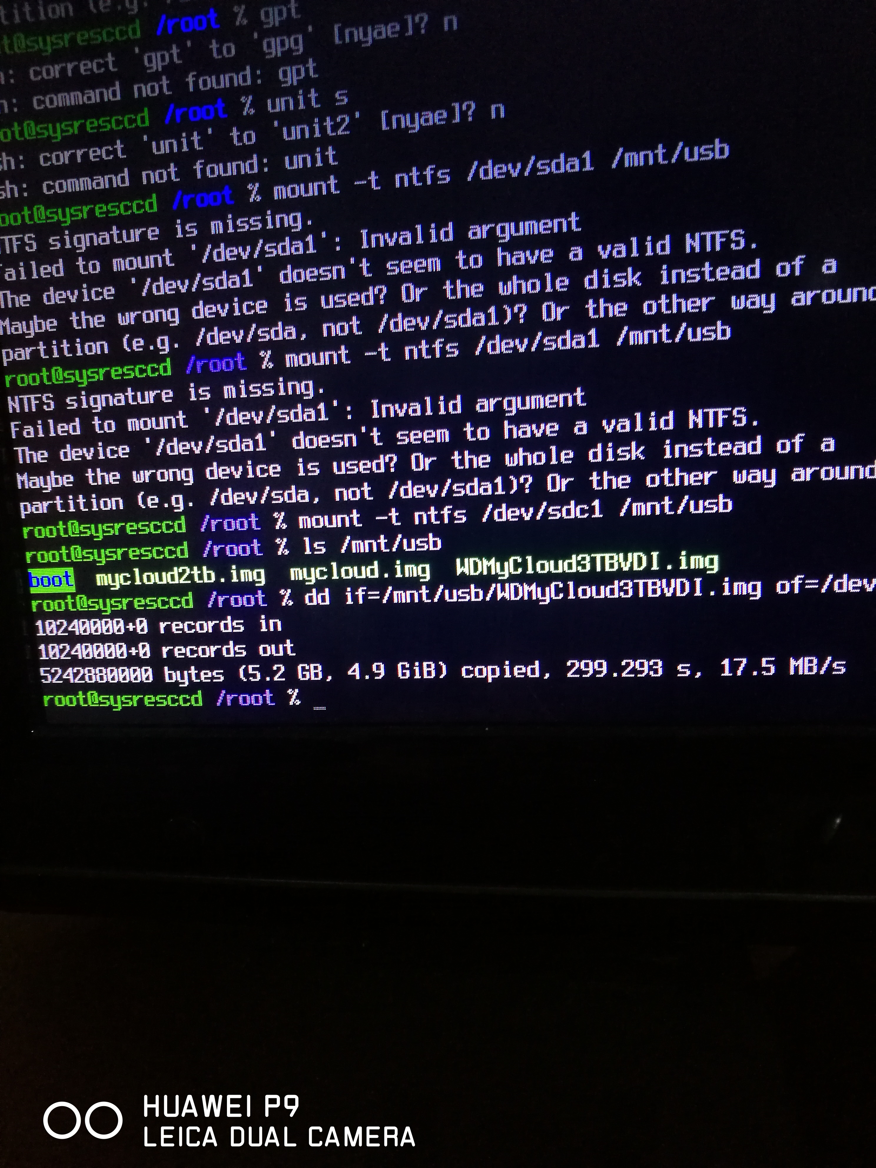

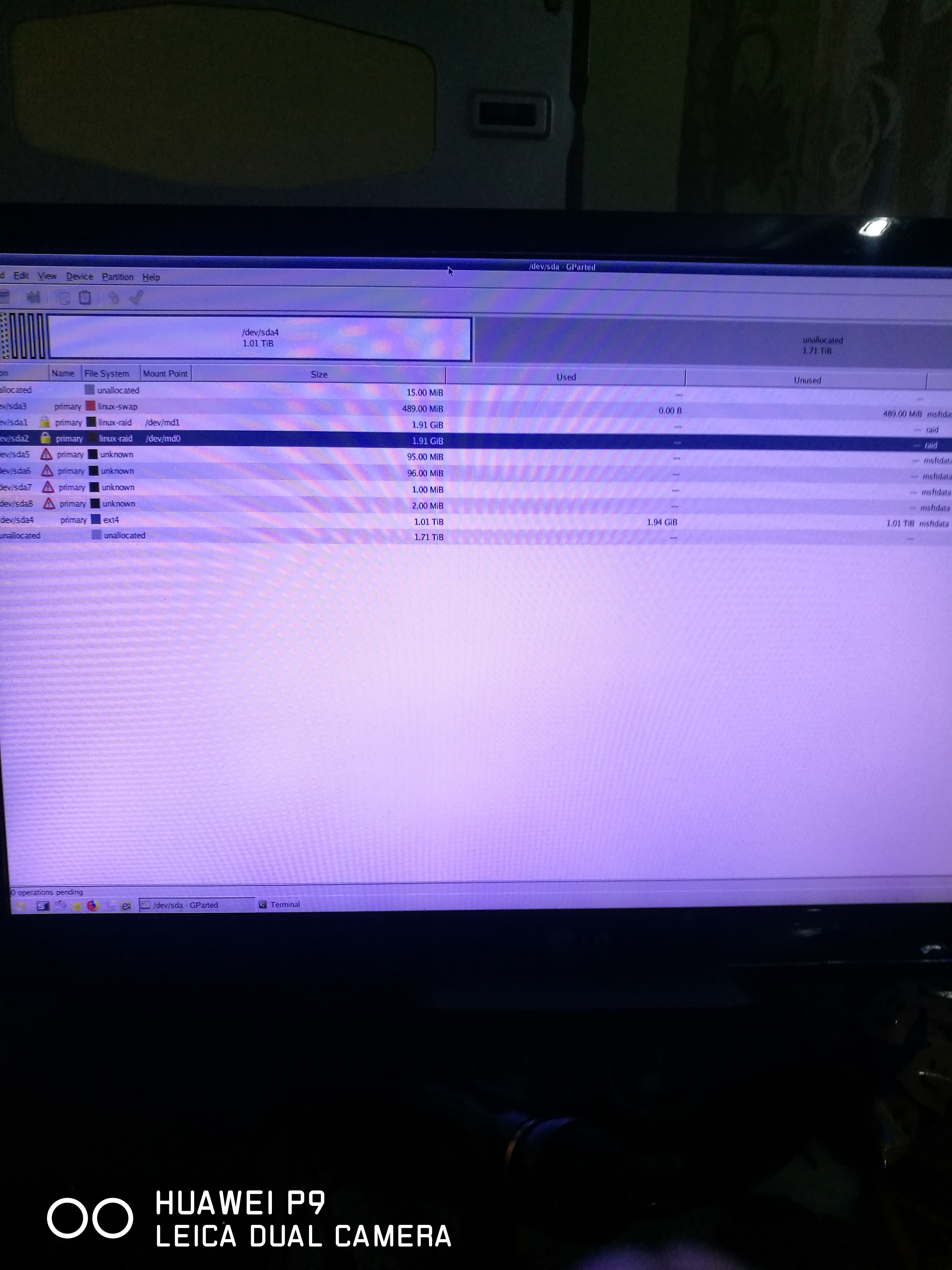

    Witam. Udalo mi sie :) wczoraj a raczej dzisiaj bo do godziny 2:00 walczylem z mycloud gen 2 hdd3tb red. Znalazlem na zagranicznych forach .img poszczegolnych partycji, przez terminal w ubuntu utworzylem partycje na moim dysku po czym przywrocilem partycje przez dysk menager z obrazow ktore znalazlem, jeśli ktos by chcial moge opisac krok po kroku jak doprowadzic wd my cloud 2gen do niebieskiego światełka:)
