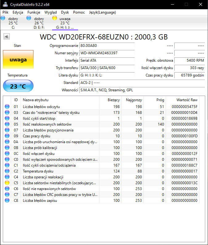

    Wypiąłem dysk i podłączyłem do komputera sprawdziłem przez CrystalDiskInfo, poniżej wynik:
    Zrzut ekranu z programu CrystalDiskInfo pokazujący stan dysku twardego.
    Chyba w takim razie winę zasilacza mogę wykluczyć. Teraz pytanie, czy da radę odratować ten dysk (chociaż tymczasowo) czy trzeba robić kopię i odzyskiwać tyle ile się da?

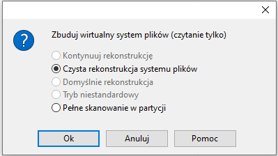

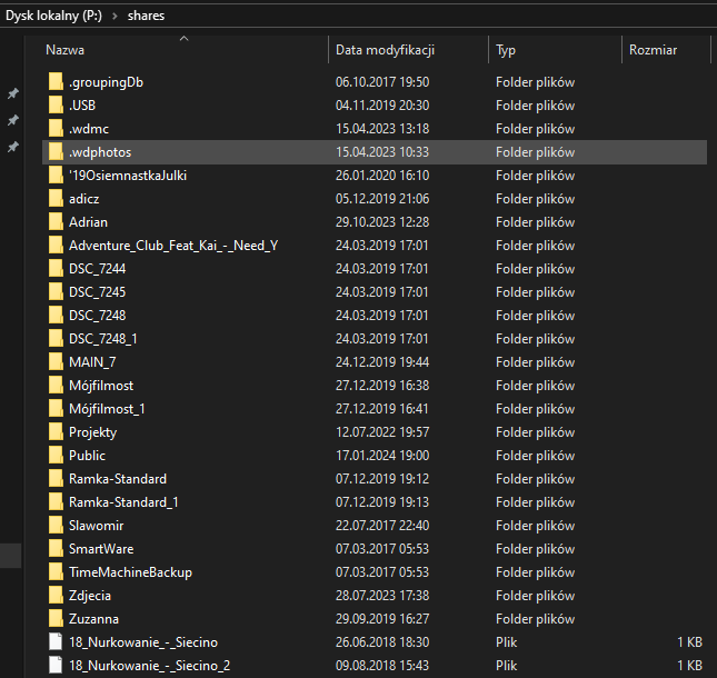

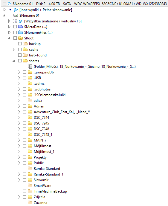

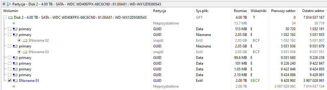

    Edit: Znalazłem gdzieś jeszcze jakiś poradnik i udało mi się odczytać dane z dysku na komputerze za pomocą "Linux File Systems for Windows by Paragon Software". Myślicie, że to dobra opcja aby w taki sposób zgrać wszystkie interesujące mnie dane np. na dysk zewnętrzny (kupiłbym jakiś WD Passport 5TB).
    Edit 2: Ciekawe też jest to, że w folderze "sheres" pojawiły mi się jakieś dziwne pliki i foldery, ich nazwy ewidentnie odpowiadają temu co miałem na dysku. Czy to mogą być pliki które zostały uszkodzone?
    Lista folderów i plików na dysku lokalnym (P, w folderze shares.
    Trzeba by sprawdzić dokumentację tego NASa, ale nazwa shares sugeruje, że to są/były twoje udostępnione udziały. Jeśli chodzi o nazwy zaczynające się od kropki, to tak Unix ukrywa pliki, gdyż nie ma atrybutu ukryty.
    Tak, w folderze "shares" są udziały, które miałem na serwerze, tylko jest ich więcej niż powinno, bo początkowo miałem tylko "Adrian", "Zdjęcia", "Zuzanna", "Sławomir", "Public", "Projekty", "adicz", "SmartWare". Cała reszta to nowe foldery, których wcześniej nie było, ich nazwa odpowiada innym plikom/folderom, które wcześniej były na dysku. Chociaż wydaje mi się, że te foldery powstały po restarcie serwera przez 40s przytrzymanie przycisku.
    - wręcz przeciwnie - częstą przyczyną występowania niestabilnych sektorów jest niestabilne zasilanie.

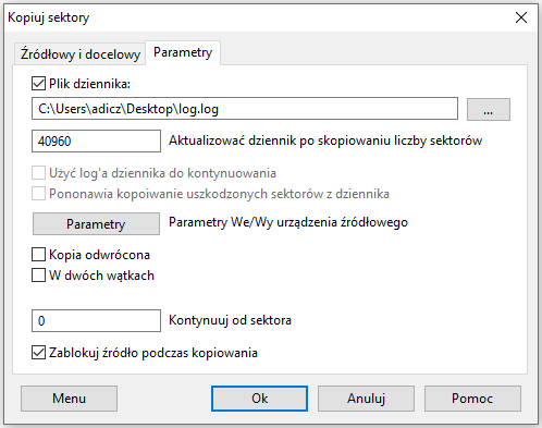

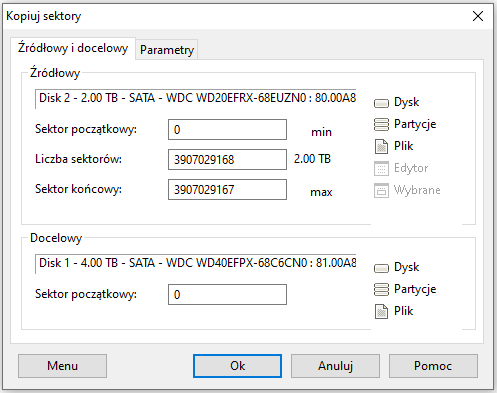

    Hej, wracam z tematem bo dopiero dzisiaj udało mi się odebrać dysk. Chciałbym się upewnić czy mam dobrze skonfigurowane DMDE, poniżej screeny i parę pytań:
    1. Podłączyłem nowy dysk 4Tb, i się jeszcze zastanawiam czy muszę na nic coś robić? Jakoś go zainicjalizwać, wstępnie sformatować?
    2. Drugie pytanie, kopię robię z dysku na dysk, nie z dysku do pliku?
    3. Ustawiłem zapisywanie logów do pliku, ale ile mnie więcej mogą one ważyć? Na systemowym dysku mam 10Gb wolnego.
    4. Parametry kopiowania (we/wy) domyślne, warto coś tutaj zmieniać?
    5. I przy ewentualny błędach z odczytem z tego co czytałem i oglądałem, mam klikać aby pominąć dany sektor, w razie czego będzie można do niego wrócić na podstawie logów.
    Okno konfiguracji kopiowania sektorów w programie DMDE. Zrzut ekranu z ustawieniami kopiowania sektorów w programie DMDE. Zrzut ekranu z zarządzania dyskami z widocznymi dyskami i partycjami.

    Zaznacz kopia odwrócona ale niech się guru kaleron wypowie w tej sprawie.
    - nie wiem, po co. Normalna kopia jest szybsza, odwróconą stosujemy, kiedy klonowanie napotyka problemy i chcemy dojechać do kłopotliwego obszaru od tyłu albo ominąć zdegradowane fragmenty powierzchni i wykopiować jak największą objętość uszkodzonego dysku. Uporczywe czytanie mocno zdegradowanych obszarów jest związane z ryzykiem pogorszenia stanu dysku, dlatego dobrze jest je odłożyć na koniec, kiedy konsekwencje ewentualnej śmierci dysku w czasie ich wyczytywania będą mniej dotkliwe. Dlatego też możemy optymalizować pracę wyklonowujac dysk fragmentami. Jeśli np. jeśli znamy struktury logiczne systemu plików, możemy najpierw zlokalizować i wyklonować same metadane, a później lokalizować wybrane pliki posługując się mapą klastrów. Tak naprawdę dla odzyskania danych nie jest konieczne wykonanie pełnej kopii - wystarczające jest wyklonowanie sektorów zawierających odzyskiwane dane.

  • #16 20934921
    adicz520
    Posty: 16
    ale tak to łatwo nie będzie.
    Możesz mieć rację. Przeczytałem jeden wątek na stronie WD gdzie takie kopiowanie (w tamtym przypadku za pomocą Clonezilla), a później rozszerzenie partycji działało. Zakładam że mój przypadek nie będzie taki prosty 😅

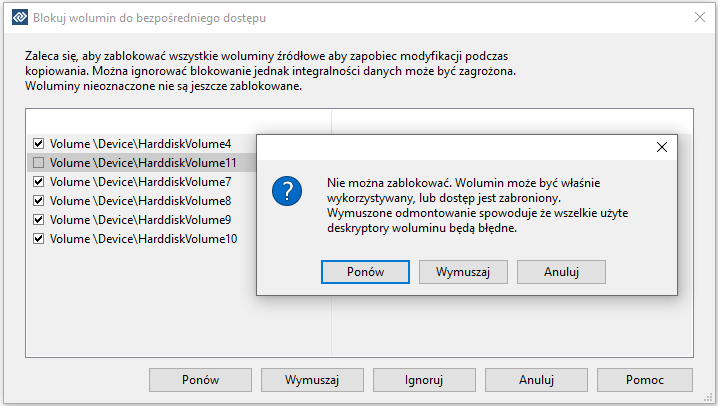

    Dobra, szybko poszło, już napotkałem 1 problem
    Zrzut ekranu narzędzia do blokowania woluminów z komunikatem o błędzie.
    Wymuszenie nic nie daje. Dodatkowo próbowałem przez diskpart ustawić
    automount disable
    i
    attributes disk set readonly
    na dysku źródłowym, ale nic nie pomogło. Jakieś sugestie?
    Edit: Dobra udało mi się rozwiązać. Problemem był program o który wspominałem wyżej tj. Linux file system for Windows. Co ciekawe samo wywalenie go z procesów nic nie zmieniło, dopiero uninstall i restart komputera.

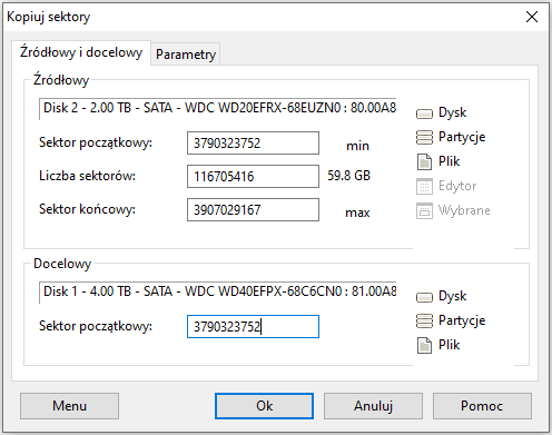

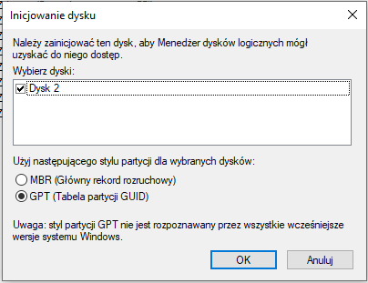

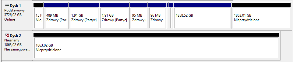

    Ok, puściłem kopię od 3790323752, niestety teraz wyskoczył mi błąd "Urządzenie nie jest gotowe" po zignorowaniu zaczęło sypać błędami zapisu. Co począć w takim przypadku? Mam nadzieję, że nic się nie stało teraz z nowym dyskiem :x
    Zrzut ekranu z programu kopiującego sektory dysków.
    Okno błędu Urządzenie nie jest gotowe podczas kopiowania danych.

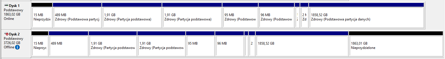

    Sprawdziłem jeszcze dyski przez menadżer i wgląda to tak:
    Przed uruchomieniem kopiowania:
    Zrzut ekranu z menedżera dysków pokazujący dwa dyski, z których jeden jest nieznany i nieprzydzielony.
    Teraz:
    Zrzut ekranu z menadżera dysków pokazujący dwa dyski: Dysk 1 online z podziałem na partycje i Dysk 2 nieznany, niezainicjowany.
    dodatkowo wyskakuje taki monit:
    Okno dialogowe inicjowania dysku w systemie Windows
    PS. Pomimo przejrzenia wielu wątków nt. kopii i odzyskiwania, mam wrażenia, że tylko mi przydarzają się takie przypadki/błędy 🤣
    - przeskanuj jego końcówkę w MHDD lub Wiktorii. Ale to raczej źródło Ci się wysypało. Wyklonowałeś całkiem sporo, więc możesz podjąć próbę przeskanowania kopii i odzyskiwania z niej danych.

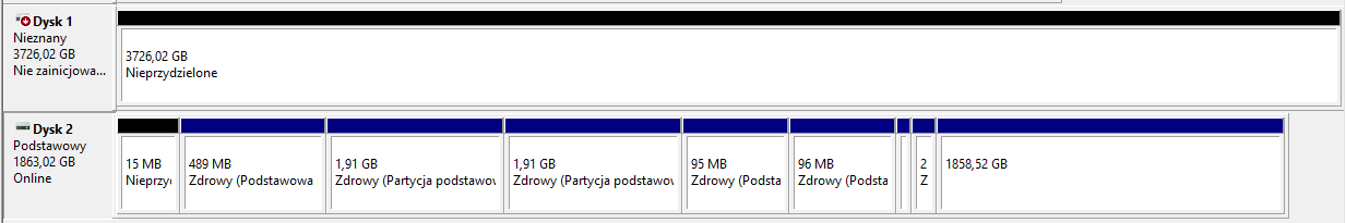

    Po małej inwestygacji udało mi się znaleźć przyczynę powyższego problemu, więc zostawiam dla potomnych.
    Problemem było to, że wadliwy dysk (2TB) był podpięty pod SATA2, nowy dysk (4TB) był podpięty pod SATA3. W pewnym momencie przerwało mi kopiowanie dysku, ale sektory rozruchowe były już skopiowanie. Spowodowało to, że podczas ponownego rozruchu komputera najpierw inicjalizował się stary dysk a nowy dysk nie, bo widział jakiś konflikt (tutaj może ktoś doprecyzuje co było na rzeczy) z starym dyskiem. Po zamianie kabli SATA wszystko działa ok i mogłem kontynuować kopiowanie.
    Poniżej jak to teraz wygląda w menadżerze
    Zrzut ekranu z menedżera dysków pokazujący dwa dyski podłączone do systemu.
  • #26 20961569
    kaleron
    Posty: 7062
    Pomógł: 961
    Ocena: 2331
    W takich sytuacjach może pomóc wyłączenie MBRa - wtedy system nie będzie widział ani pacjenta, ani dysku, na jaki klonujemy. Po zakończeniu operacji MBR można włączyć ponownie.

    Hej, wracam z tematem. Zdecydowałem się przerwać tworzenie kopii, ze względu na to, że przez ostatnie 2 tygodnie poszło zaledwie 3 GB (sypało praktycznie samymi błędami). Liczę się z utratą tych ~60 GB o ile było coś w tej przestrzeni zapisane.
    Chciałbym Was, a w szczególności Ciebie @Keleron prosić o kolejne instrukcje co zrobić aby odbudować strukturę plików, ewentualnie sprawdzić (o ile się da) które pliki są uszkodzone.
    Na tę chwilę tak wyglądają partycje
    Zrzut ekranu z programu do zarządzania dyskami pokazujący strukturę partycji na dysku 4 TB.
    Po otworzeniu $Noname 01, i wykonaniu
    Zrzut ekranu okna dialogowego z opcjami odbudowy systemu plików.
    Zrzut ekranu drzewa folderów na dysku z oznaczeniami partycji.
    nie widzę aby jakieś pliki czy foldery zostały oznaczone jako do odzyskania (tj. czerwonym krzyżykiem). Więc albo robię coś nie tak, albo źle to czytam.

    Nie wygląda to bardzo źle - wyciągnij sobie na próbę parę katalogów i sprawdź rezultat.

    Powyciągałem parę katalogów, kilka jakiś starych, kilka nad którymi pracowałem jeszcze chwilę przed awarią. Wygląda na to, że te pliki są całe, mogę je otworzyć i edytować. Czy możliwe jest, że pomimo błędów odczytu, pliki mogą być nieuszkodzone? I pytanie zasadnicze, czy mogę już przegrany dysk włożyć z powrotem do serwera i spróbować go odpalić?
  • #30 20982991
    kaleron
    Posty: 7062
    Pomógł: 961
    Ocena: 2331
    - tak. Błędy odczytu mogą dotyczyć sektorów leżących w innych plikach lub też w obszarze niezaalokowanym w strukturach logicznych.
    - najpierw zabezpiecz zawartość na innym dysku lub wykonaj kopię kopii, bo jednak kopia wykonała się z błędami i nie mamy pewności, jak się zachowa po włożeniu do serwera. Jest ryzyko destabilizacji, jaka może pociągnąć straty i w tym, co już masz. Dlatego takich rzeczy nie powinno się robić bez zabezpieczenia tego, co się udało do tej pory wyciągnąć.
