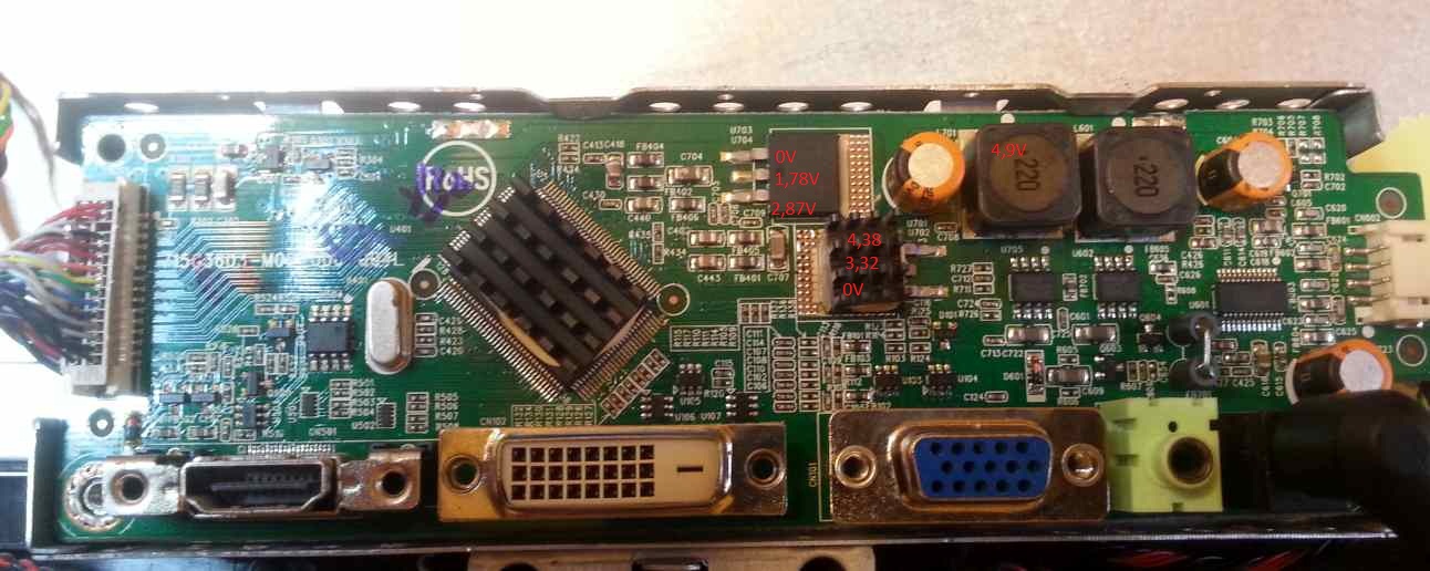

    Witam, otóż monitor po około 2 godzinach pracy zaczyna dziwne losowe akcje. Najpierw obraz rozdwoił się i do tego był rozmazany. Następnie po kolejnym czasie ~1h zniknęło podświetlanie matrycy i nie dało się wyłączyć monitora, obraz się zamroził i jedynie pomagało odłączenie zasilania. Czasami obraz drga na ekranie lub monitor się wyłącza całkowicie. Wszystko to dzieje się po jakimś czasie od 30 minut do 2 godzin. Każdorazowo obraz powraca do normalnego stanu po odłączeniu zasilania i podłączeniu z powrotem.

    Sprawdź stabilizatory na płytce logiki.

    Dla lepszego zobrazowania wrzucam foto i mniej więcej wygląda to tak. Gdzieś powinien chyba być jeszcze stabilizator 5v, o ile nie robi go jakaś przetwornica. Sprawdzałem napięcia na włączonym monitorze bez sygnału z komputera. Monitor przełączony był w tryb stand by.
    Myślałem nad wymianą elektrolitów, chociaż jest tu ich nie za wiele. Poza tym jest to dość nowy monitor, do tego dobrej firmy, więc chyba nie są tak bardzo podejrzane.

    U702, U704 to są właśnie te stabilizatory. Proponuję wygrzać HotAir płytkę.

    Trochę podmuchałem w płytkę i w sumie trochę ciężko stwierdzić. Jakby trochę pomogło ale niedużo. Monitor pracował około 3 godzin po czym się zaczęło. Tym razem zniknęło 2-3 razy podświetlenie średnio co 30 minut, po czym wracało samo po ok. 5 sekundach z informacją od monitora w postaci kwadraciku w napisem d-sub. Tak jakby sobie znajdował nagle wejście na nowo. Za każdym razem jedynie pomagało wyciągnięcie zasilania i podłączenie na nowo, żadnej reakcji na przycisk power. Ostatecznie wyłączył się monitor całkiem, nic się nie świeciło i wtyczka znów go uruchomiła.
    Wygląda jakby się coś nagrzewało i traciło swoje właściwości. Kondensatory sprawdziłem i są OK.

    Sprawdź czy układ pod radiatorem zbytnio się nie nagrzewa. Ewentualnie podmiana wsadu flash.

    Z lewej strony foto. masz napis zaczynający się na : 715G.....
    Podaj go.
  • #10 15877432
    bomi123
    Posty: 293
    Pomógł: 12
    Ocena: 18
    715G3603-M02-000-004L
  • #11 15877518
    lisek
    Serwisant RTV
    Posty: 40022
    Pomógł: 6360
    Ocena: 6891
    Taka sama (715G3603-M02-000-004L ) w Acer S231HL / AOC E2237FWH
    LG Fflatron e2240s-ps
    Zasilacz zewnętrzny +19V dobry, napięcie nie "przysiada" po czasie?
    Tam b.wadliwy MP1584EN (U705) na mb main/ , na lewo od CPU
    oraz (C305, C306)
    U701/702 and U703/U704
    Popatrz Link
    p.s
    te main (z drugiej ręki) sa b.tanie na ebay
  • #12 15886349
    bomi123
    Posty: 293
    Pomógł: 12
    Ocena: 18
    Generalnie wyszło tak, że grzał się główny scalak. Po pogrzaniu go hotem wyłączało monitor tak jak to się działo po 2-3 godzinach. Zrobiłem tuning i dorzuciłem większy radiator. Monitor sprawdzany 2x po 8h i nic się nie działo więc chyba to to. Aktualnie został oddany, gdyby wrócił dam znać :) .
