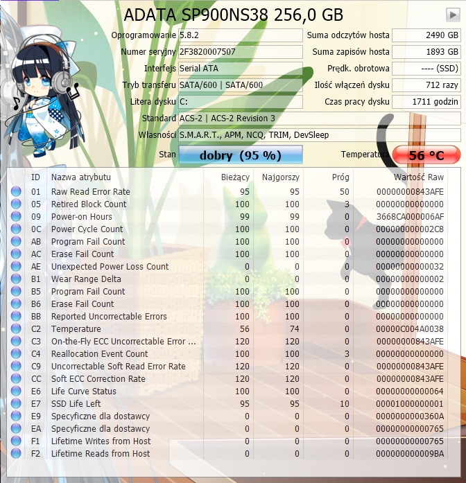

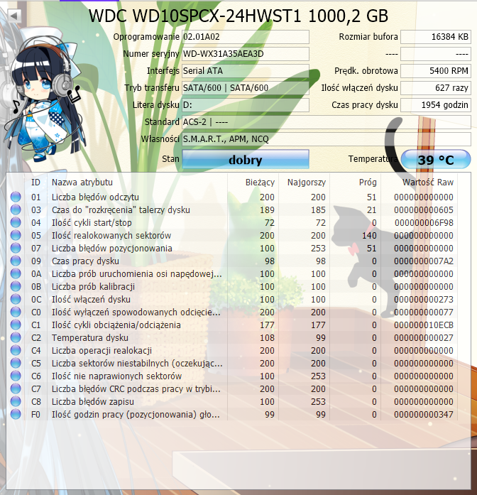

  • #9 15868916
    kuba202
    Posty: 19
    Lenovo Y700-17 - Freezowanie gier przez krótki okres czasu.
    Nie wiem czy o to chodziło ale daje to co widzę
    Tutaj jeszcze 2 dysk

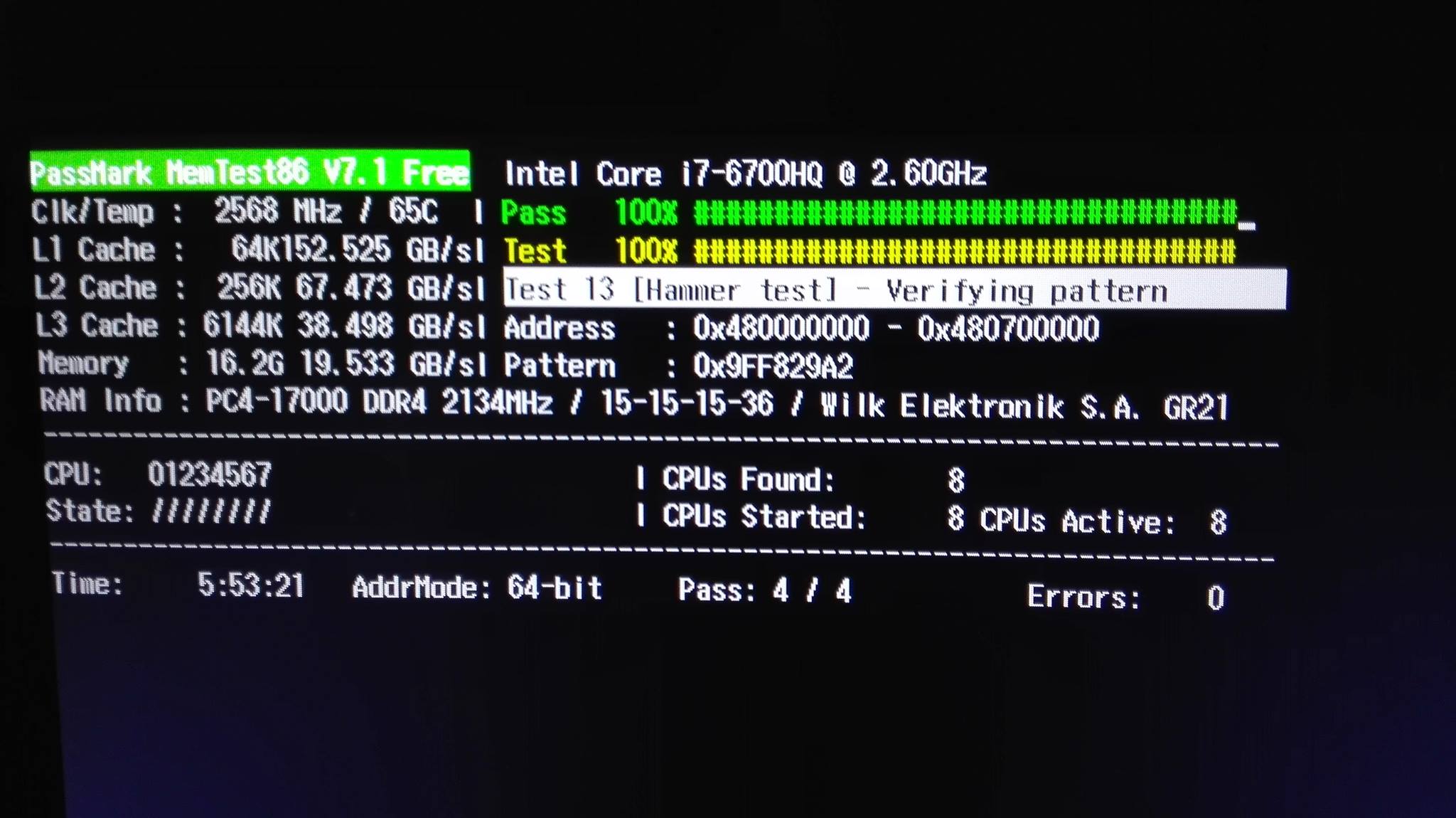

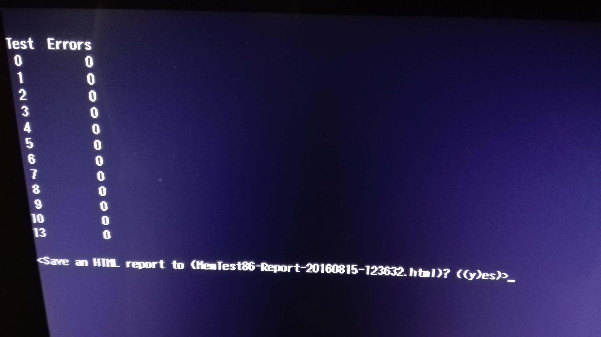

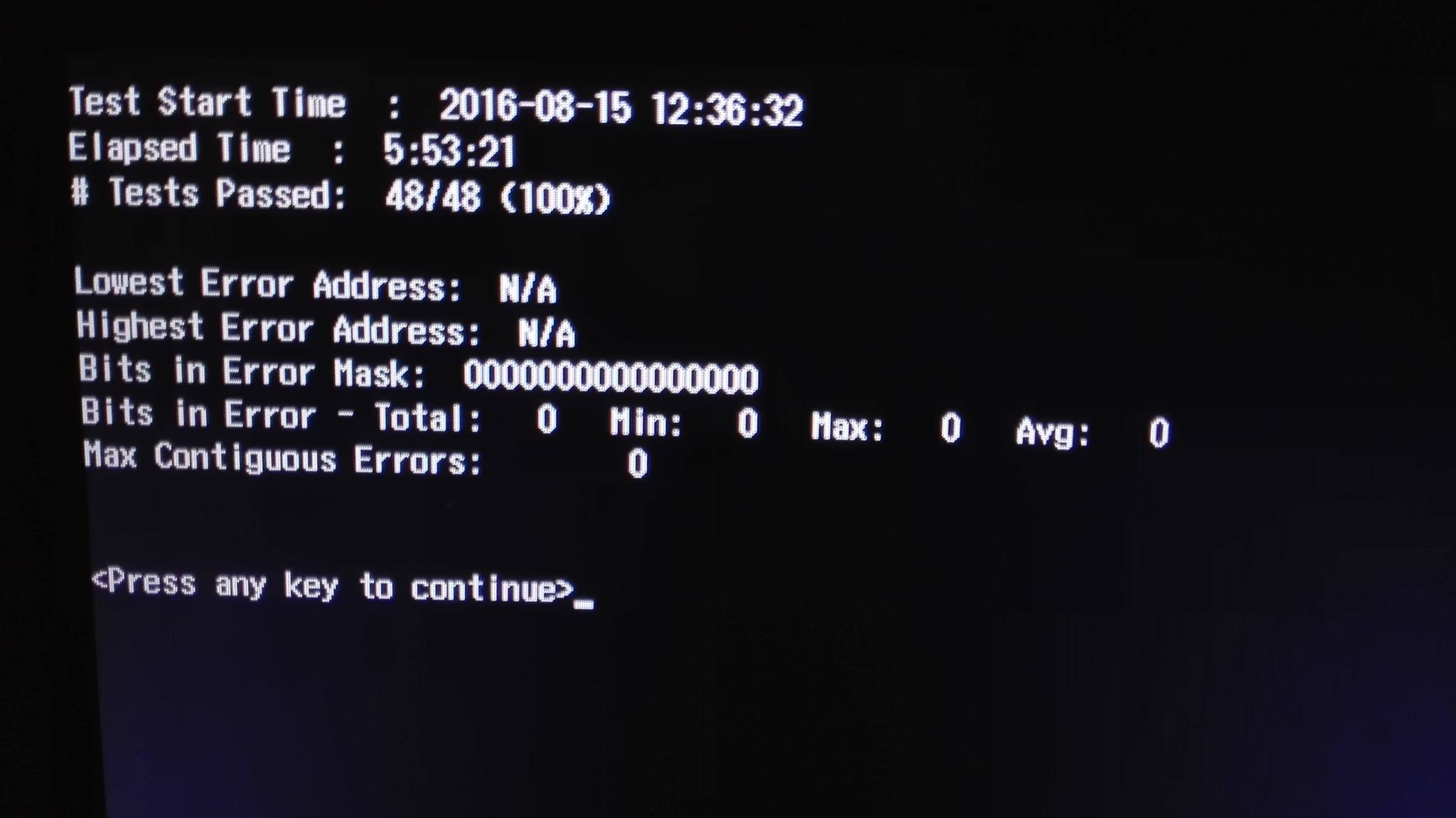

  • #10 15869431
    SGoneill
    Posty: 407
    Pomógł: 13
    Ocena: 9
    Dysk nr 1 może i nie jest w najlepszym stanie ale to raczej nie on jest powodem. Dysk nr 2 jest w bardzo dobrym stanie. Podaj nazwę i wersje przeglądarki wraz z zainstalowanymi do niej dodatkami. Wykonaj również test pamięci bootowalnym mem testem: http://www.memtest86.com/
