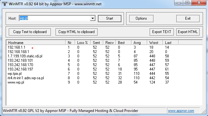

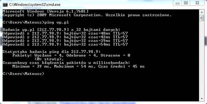

    Witam. Od dłuższego czasu mam problem z internetem, a mianowicie w przeglądarce mam 30-40 ms, a na komunikatorze TS3 mam ~110ms + 150+ ms w CS:GO lub League of Legends (ogółem w grach online). Czym może być spowodowane takie opóźnienie tylko i wyłącznie w tych miejscach? Mój operator twierdzi, że u Nich wszystko jest okej. Dziś nawet zmienili serwer połączenia, ale to nic nie pomogło. Co może być nie tak? Router to Asus RT-N10 (Ma 6 miesięcy) i jestem połączony do niego kablem RJ-45 CAT5e.
    Screen z CMD:

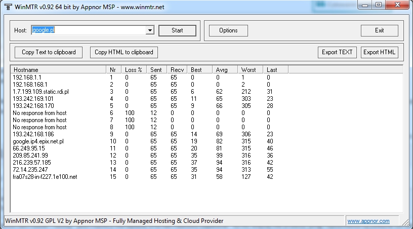

    1. Podaj więcej informacji o swoim internecie. Jaka prędkość? Technologia? Dostawca?
    2. Czy przed routerem znajduje się jeszcze jakieś urządzenie dostawcy? Jak RT-N10 się z tym urządzeniem łączy?
    3. Pobierz program z tej strony: http://winmtr.net/. I wykonaj za jego pomocą testy na kilku popularnych serwerach np. wp.pl, gooogle.pl.
    Zależnie od dostawcy i technologi w jakiej jesteś podłączony do Internetu. Takie wyniki nie muszą być uznawane za wysokie ping 30-40 ms w przypadku polskich serwerów zależnie od obciążenia sieci jest normalny. Podobnie jak wartości 100ms i więcej zwłaszcza w przypadku zagranicznych serwerów.

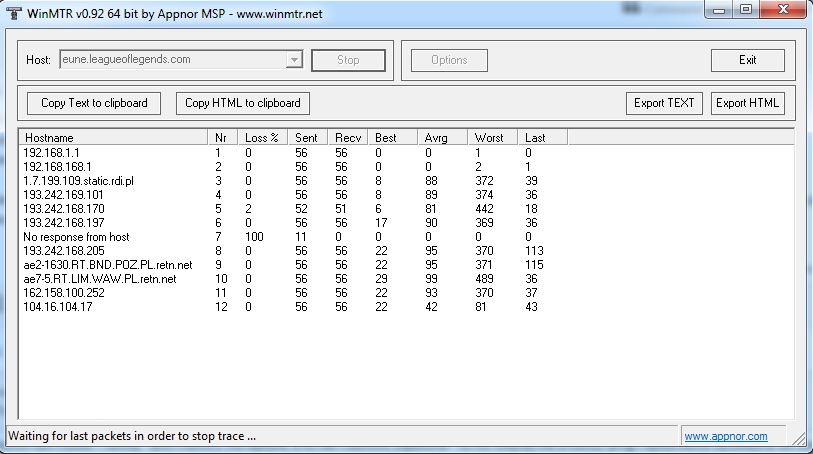

    Tzw. radiówka jest niestety właśnie bardzo podatna na problemy z opóźnieniami. W WinMTR widać, że największe opóźnienia ping ma właśnie przez połączenie bezprzewodowe.
    Jeżeli kiedyś faktycznie było lepiej, możesz zasugerować dostawcy, by sprawdził ustawienie anteny. Możliwe że została nieumyślnie przekrzywiona lub w danej linii pojawiła się jakaś przeszkoda.
    Po za tym niewiele jesteś w stanie zrobić.
