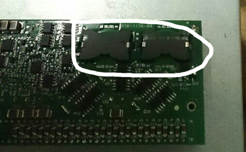

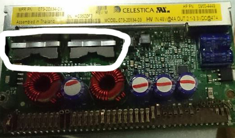

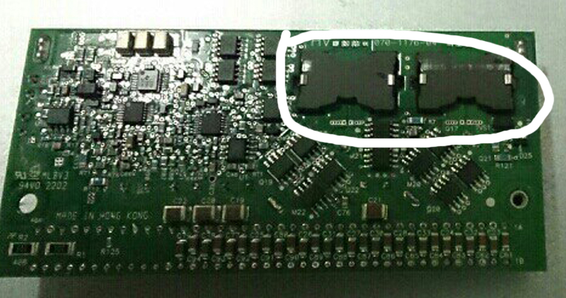

    Posiadam moduły zasilania cpu ze starego serwera (vrm-y) i mają one dziwny element, niespotykany w nowych modelach.
    Czy to ferryt czy jakiś stop?
    Elementy zaznaczyłem na zdjęciach.

    Wygląda podobnie do kształtki ferrytowej PQ, na zdjęciach nie widać szczegółów ale skoro obejmuje PCB z dwóch stron i nie widać uzwojeń, to znaczy że są wykonane w postaci ścieżek.

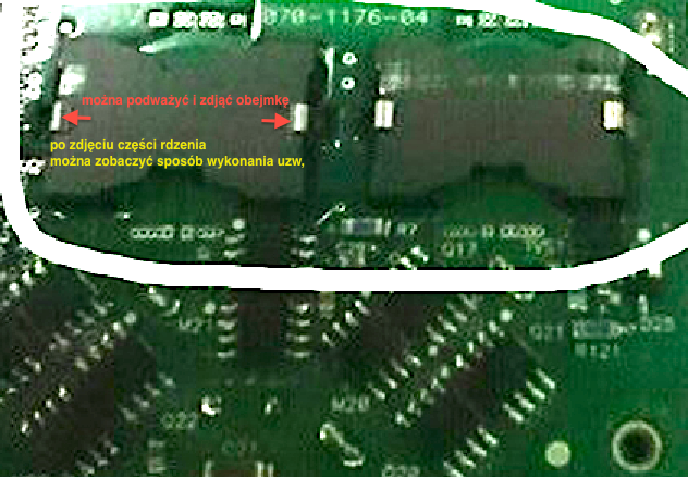

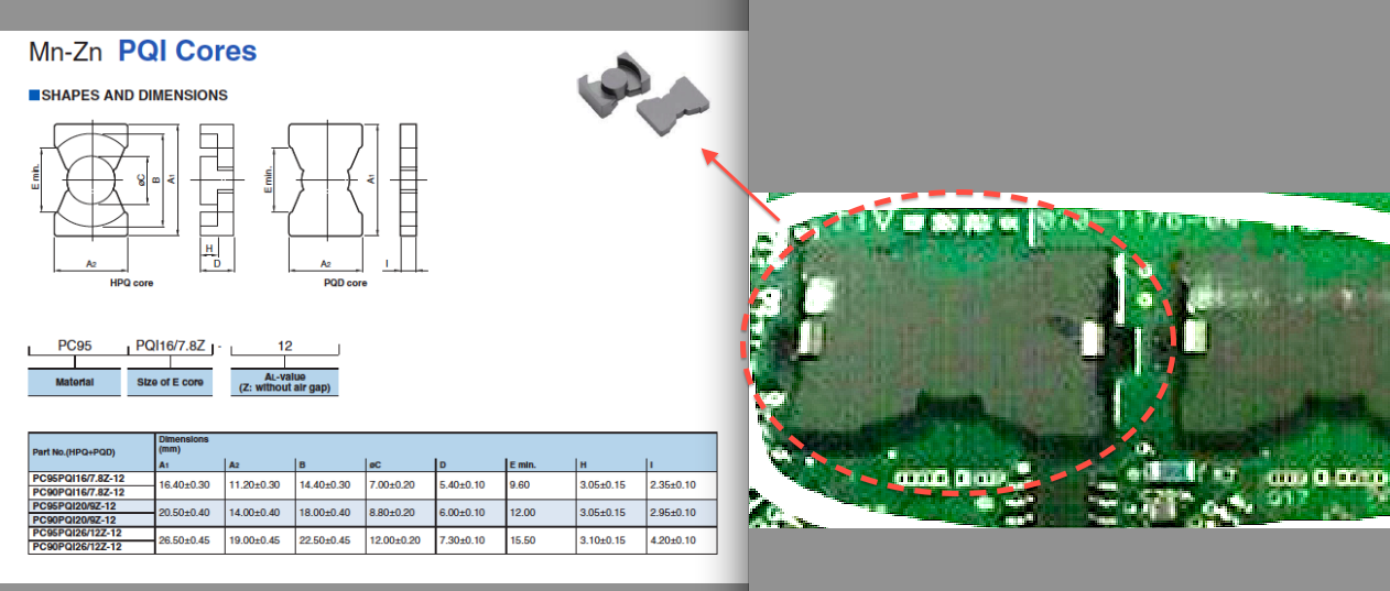

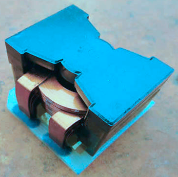

    Element zaznaczony na zdjęciach, przedstawia rdzeń ferrytowy "Mn-Zn ferrite cores PQI" , sam rdzeń jest podobny do wykonań przedstawionych poniżej:
    Z jakiego materiału może być wykonany element - ferryt? Z jakiego materiału może być wykonany element - ferryt? Z jakiego materiału może być wykonany element - ferryt?
    Więcej informacji o "Mn-Zn PQI Cores", znajdziesz np. tu: Link
