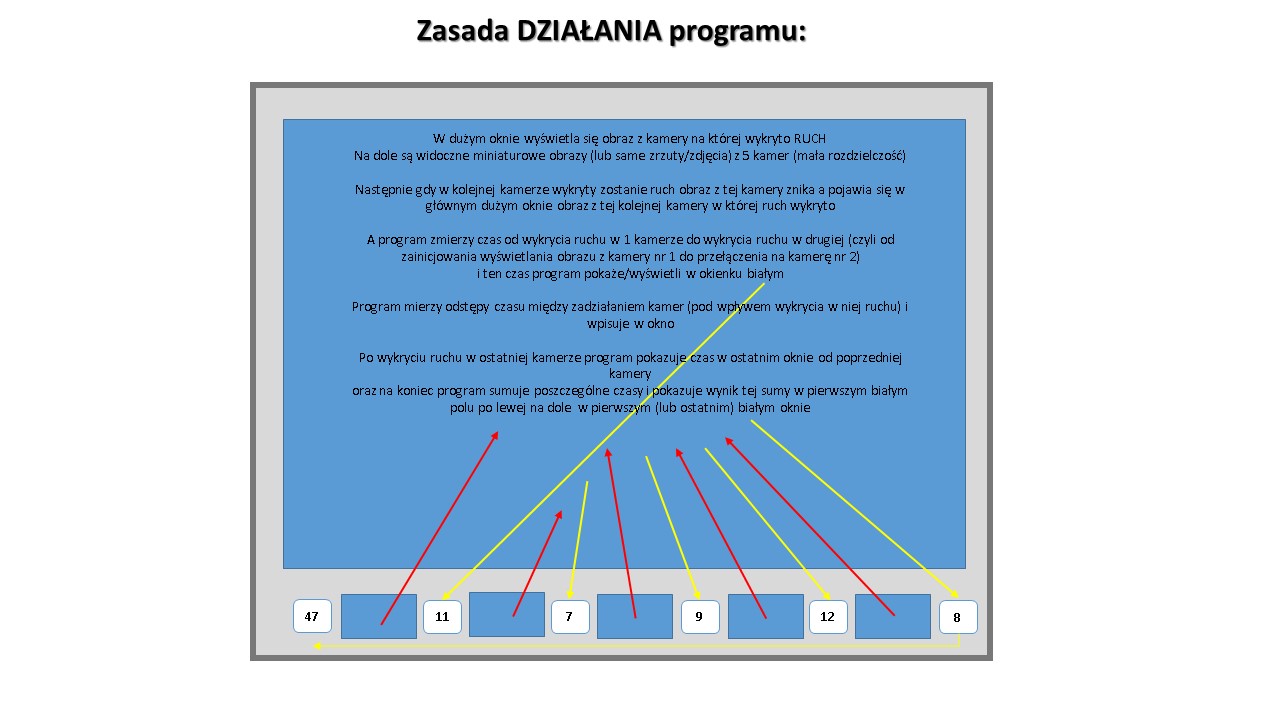

    Zlecę napisanie prostej aplikacji która obsłuży 5 kamer konkretnie
    3a. Dokładny opis zlecenia.

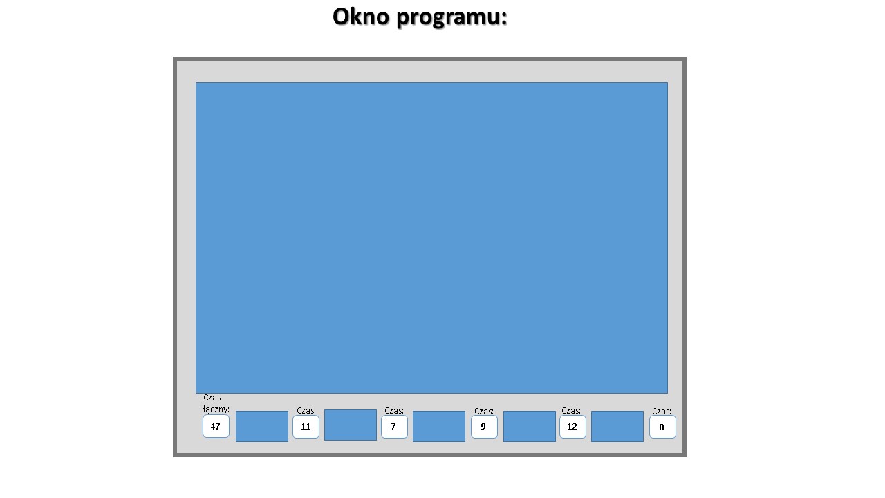

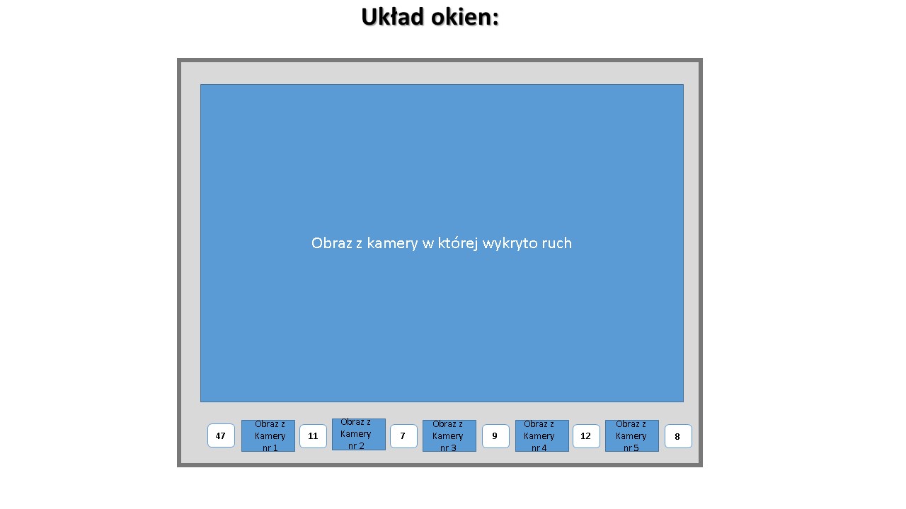

    W dużym oknie programu wyświetla się obraz z kamery na której wykryto RUCH
    Na dole są widoczne miniaturowe obrazy (lub same zrzuty/zdjęcia) z 5 kamer (mała rozdzielczość). Następnie gdy w kolejnej kamerze wykryty zostanie ruch obraz z tej kamery znika a pojawia się w głównym dużym oknie obraz z tej kolejnej kamery w której ruch wykryto, a program zmierzy czas od wykrycia ruchu w 1 kamerze do wykrycia ruchu w drugiej (czyli od zainicjowania wyświetlania obrazu z kamery nr 1 do przełączenia na kamerę nr 2), szybkość tego procesu będzie od kilku do kilkunastu sekund a dokładność pomiaru nie musi być duża wystarczy 1/10 sekundy a może być jeszcze mniejsza np. pół sekundy. i ten czas program pokaże/wyświetli w okienku na dole ekranu Program mierzy odstępy czasu między zadziałaniem kamer (pod wpływem wykrycia w niej ruchu) i wpisuje w okno
    I tak od kamery pierwszej do drugiej od drugiej do trzeciej od trzeciej do czwartej i od czwartej do piątej. Kolejność kamer będzie znana i niezmienna, do ustawienia wg sterowników w programie. Po wykryciu ruchu w ostatniej kamerze program pokazuje czas w ostatnim oknie od poprzedniej kamery a następnie na koniec sumuje poszczególne czasy i pokazuje wynik tej sumy w innym oknie/ramce/miejscu w programie. Całość musi działać w systemie Windows.
    SCREANY w załączniku

    Dodam tylko że nie potrzebne są żadne obliczenia na obrazie, czy wykrywanie "specyficznych" obrazów a jedynie "wyzwalanie" FullScrean z kamery w której wykryto ruch.

    Czy kamery maja jakis czujnik ruchu, czy ma to byc robione tylko na podstawie obrazu?
  • #3 15893004
    mariozapasnik
    Posty: 9
    Odpowiadając na pytanie to kamery nie maja czujnika, analiza będzie tylko na podstawie obrazu.
    Zastosowane 5 kamer podpinanych przez USB które będa wpięte w HUBa.
    Całość działająca pod systemem Windows, na komputerze AiO, tło nieruchome, przecinane zmianą obrazu (poruszający się człowiek) a więc duży obiekt względem tła.
