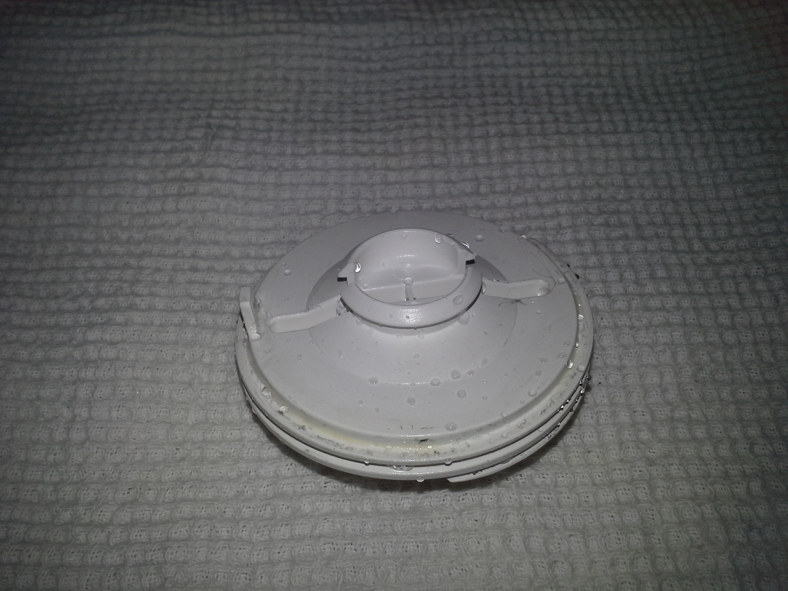

    Witam!
    Moi znajomi mają pralkę Amica AWST 10L. Pralka ma ok. 5 lat. Nidy nie czyścili w niej filtra pompy, który teoretycznie powinien być czyszczony co 10-20 prań. W instrukcji jest opisana ta procedura jak na obrazku poniżej:
    Amica AWST 10L - wyjmowanie filtra pompy, problem z wykręceniem filtra
    Niestety po wykręceniu pokrętła wygląda to w ten sposób.
    Amica AWST 10L - wyjmowanie filtra pompy, problem z wykręceniem filtra Amica AWST 10L - wyjmowanie filtra pompy, problem z wykręceniem filtra
    Teoretycznie filtr powinien zostać wykręcony cały. Nie wiem teraz czy to wina instrukcji, czy uszkodzenia filtra? W nakrętce niby nic się nie urwało. Nie ma śladów urwanego plastiku.

    Weż jakieś płaskoszczypy,płaski wkrętak i próbuj wyciągnąć ten filtr.On się po prostu odpiął od zakrętki.
    W instrukcji jest napisane:
    A rzeczywistość:
    W efekcie jest tak zasyfiony że może się skończyć na wymianie pompy.

    Ta wymiana jest bardzo prawdopodobna ale wpierw niech próbuje wyjąć ten wkład.On może od razu cały nie wyjść,trzeba to robić stopniowo.Jeśli już wyjdzie wyczyścić komorę filtra,rurę odpływu i tą gumową łączącą zbiornik z pompą.Sprawdzić czy wirnik pompy nie ma luzów poprzecznych,jak są większe od 0,5mm to pompa pewnie do wymiany.

    Żadne podważanie śrubokrętem czy "wyrywanie"płaskoszczypami.Filtr jest tak zawalony wszelkiego rodzaju syfem że tylko wymontowanie pompy i oddzielenie silnika od korpusu pompy nie spowoduje jej uszkodzenia.Podważanie i wyrywanie spowoduje uszkodzenie i w efekcie pompa będzie cieknąć.Demontaż bardo prosty więc po co niszczyć sprawną pompę.
